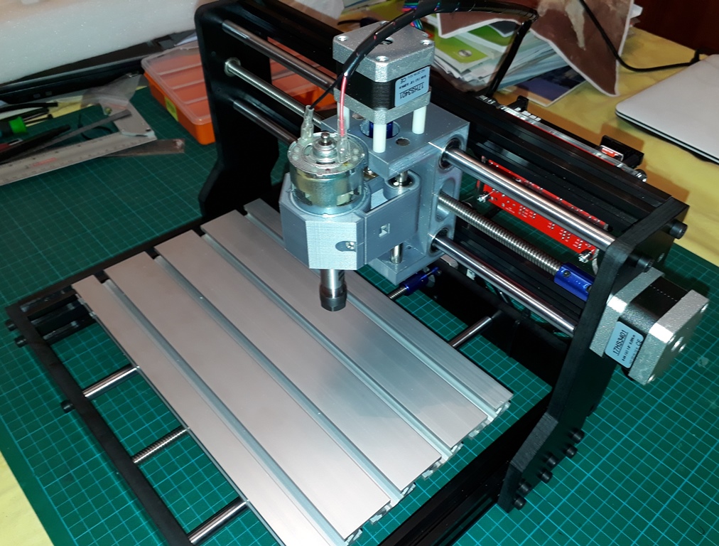

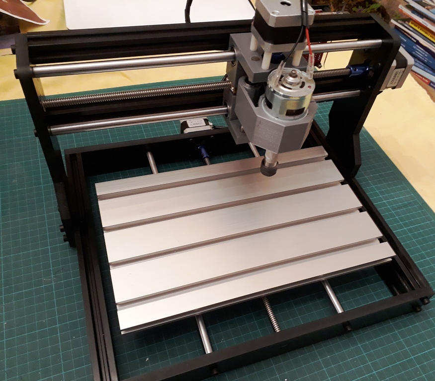

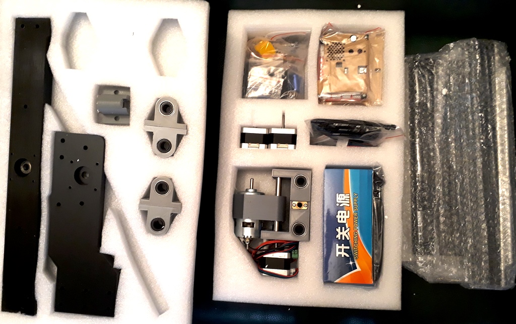

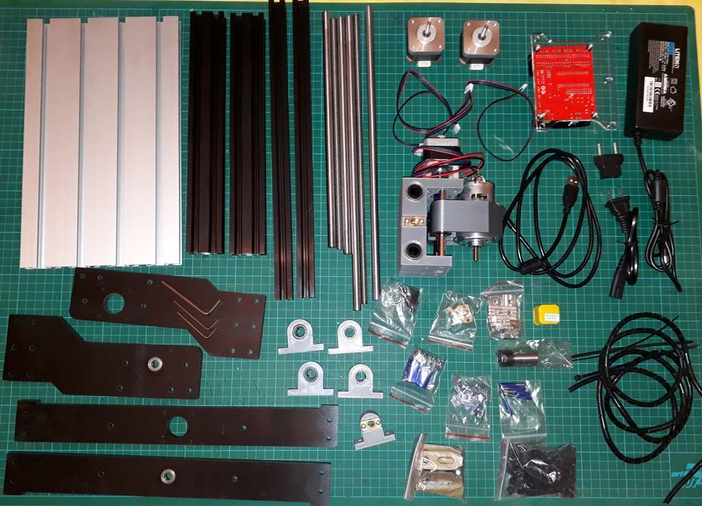

La machine est arrivée

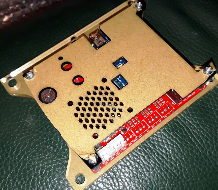

avec environ 2.5 kg j'en ai déjà pour mon argent pour la ferraille ! La carte contrôleur est différente de celle présentée sur le site. Elle est en plus protégée de part et d'autre par 2 plaques de plexiglas déjà montées.
Bien que fournie sans notice il n'y pas de risque de mauvais branchements, les prises étant différentes selon ce qui est à connecter. Pour l'instant l'appareil n'est pas monté, bien que ça ne semble pas très compliqué.
J'essaye surtout de m'intéresser à la partie software en branchant juste la carte contrôleur + 1 moteur pas à pas sur mon PC.
Et là je crois qu'il va déjà me falloir un peu de patience et de recherche ...
Le logiciel grbControl à télécharger fonctionne (j'arrive à activer le seul moteur branché), mais il n'est vraiment pas convivial et semble très limité. sans mode d'emploi aussi bien sûr

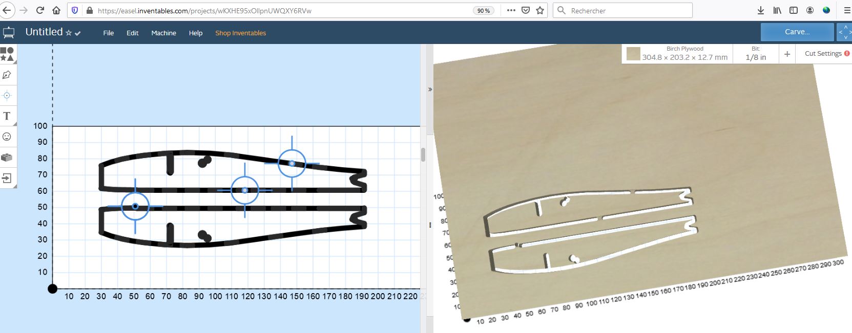

J'ai enfin trouvé UNE solution : Avec EASEL ont peut créer des points d'attache une fois le fichier .svg importé.
Comme ma machine semble fonctionner avec cette appli, je vais approfondir ma connaissance du soft
Les yeux experts auront reconnu l'avant d'un fuselage de Crobe
Etant limité à 30 cm max en longueur, l'arrière sera collé avec une imbrication qu'on devine sur la droite
(c'est ça lorsqu'on veut investir un strict minimum dans une machine
La largeur de la fraise sélectionnée n'est bien sûr pas adaptée à cette découpe, je n'ai pas modifié les paramètres d'origine à ce stade de mes essais.

Merci Jacky et Jipé pour vos commentaires qui rejoignent ce que je commence doucement à comprendre.
Je vois dans les 3 étapes décrites par jipé encore des nuances d'après jacky. Les points d'attache (importants pour nous) peuvent donc être générés soit dans l'étape 2 (transformation du dxf en gcode, ou dans l'étape 3 (cas de jacky) pilotage de la machine à partir du gcode créé précédemment.
Ensuite on voit qu'il existe des logiciels complets pour les deux dernières étapes (exemple EASEL qu'on nourrit en svg (je viens de le découvrir, même en dxf), qui le transforment en gcode et pilotent ensuite directement la machine. ça me semble être une bonne solution.
EASEL reste cependant très limité en fonctionnalités (on peut le voir sur la capture d'écran ci-dessus). je verrai bientôt si c'est suffisant, j'attaque le montage de la machine ce soir.

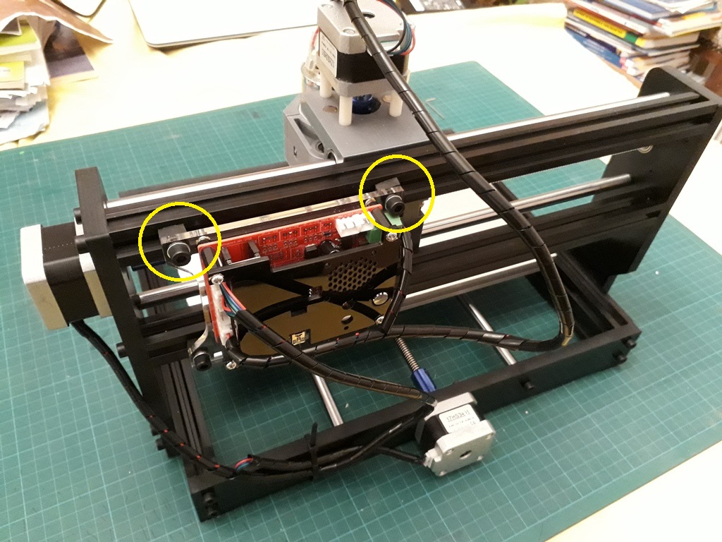

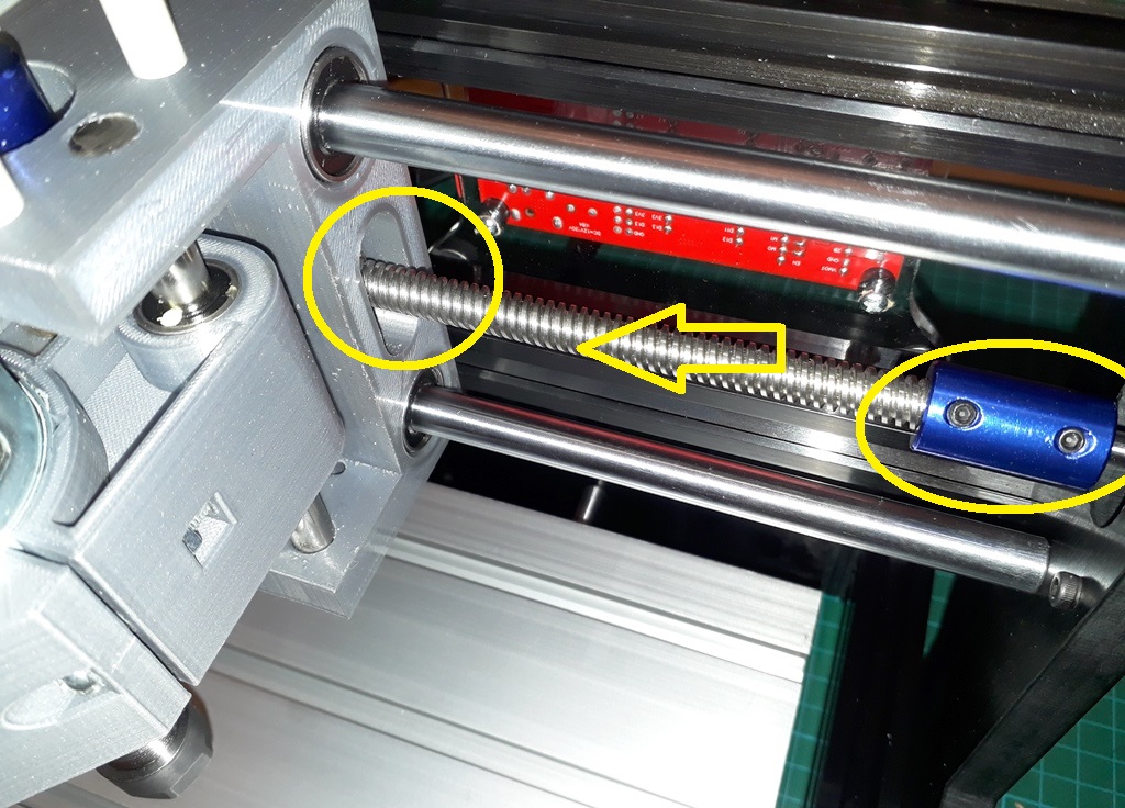

D'ailleurs je confirme la simplicité d'assemblage pour mon petit modèle d'initiation. Il est terminé, demain les essais de fonctionnement.
Il reste quelques détails à améliorer, par exemple les coupleurs moteur pas à pas et tige filetée (en bleu sur la photo) ne s'effacent pas complètement dans le support plastique imprimé 3D de support de broche, ce qui limite encore le déplacement de l'axe des x (27 cm seulement. Mais ce sera facile à corriger en creusant un peu le plastique avec une dremmel. Plus ce soir !

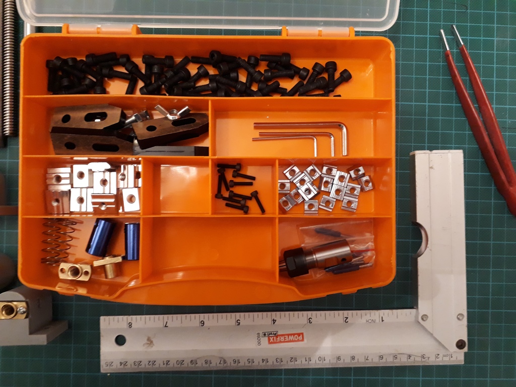

Quelques photos :
L'ensemble du matériel déballé la petite quicaillerie et tout l'outillage nécessaire L'ensemble monté. Je ne détaille pas le montage, plein de vidéos existent sur le sujet Ici on voit le coupleur bleu qui ne rentre pas dans le logement prévu dans le plastique gris. et pour terminer l'arrière. Là aussi une petite modif. Les vis de fixation de la carte sur le plexiglas (non visibles sur la photo) touchent le rail noir et ne permettent pas au plexiglas de se plaquer sur ce rail pour y être vissé. J'ai donc intercalé de petits plots en caoutchouc, ce qui protégera par la même la carte des vibrations
