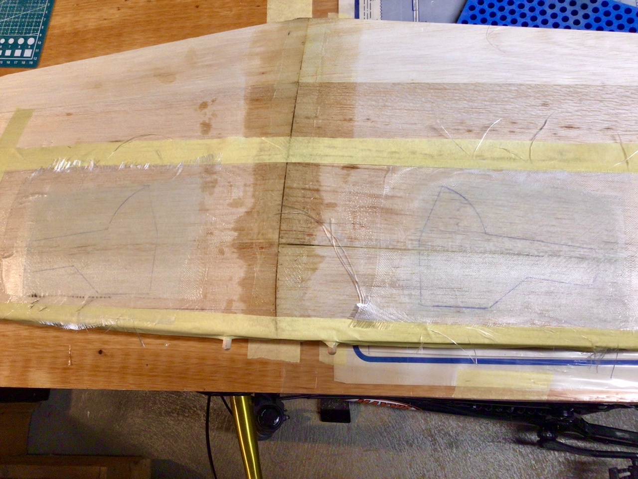

Du côté de l’Helvétie pas mal de vent cet après-midi, le chantier a donc déménagé dans le jardin pour l’étape ponçage ce qui est bien pratique pour évacuer la poussière. Ensuite retour à l’atelier ou j’ai commencé par localiser et marquer l’emplacement du train. Ensuite, comme il n’y a pas de clef d’aile, une bande de fibre de 180gr. est venue renforcer la jointure, une fois l’epoxy polymérisée, j’ai protégé le coffrage avec du film alimentaire et fibré les trappes de train. Comme je n’avais plus assez de 180gr, j’ai constitué un sandwich de plusieurs couches de 80gr avec du 50gr pour la finition de part et d’autre. Chaque couche a été soigneusement passée au petit rouleau mousse. Demain, résultat…

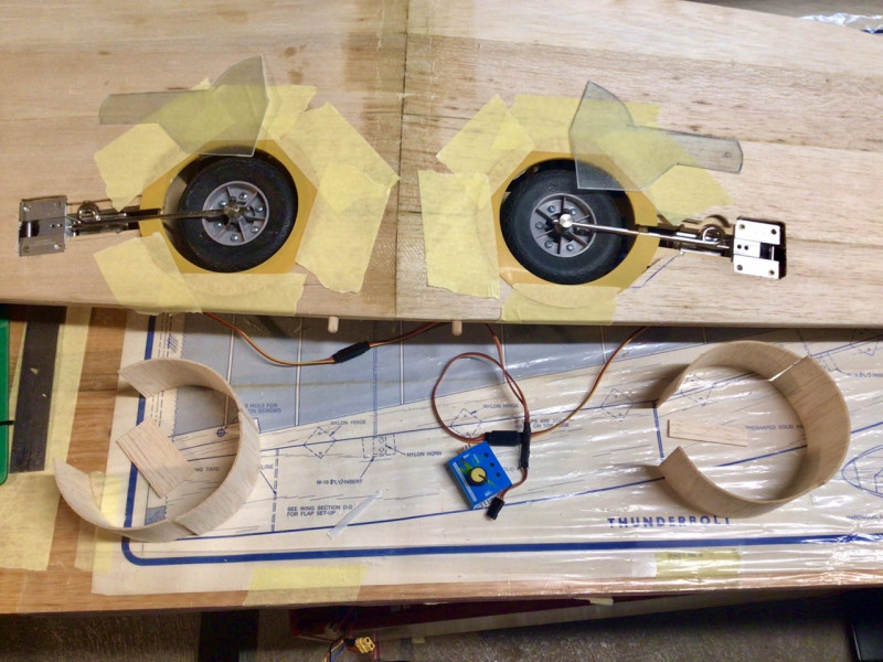

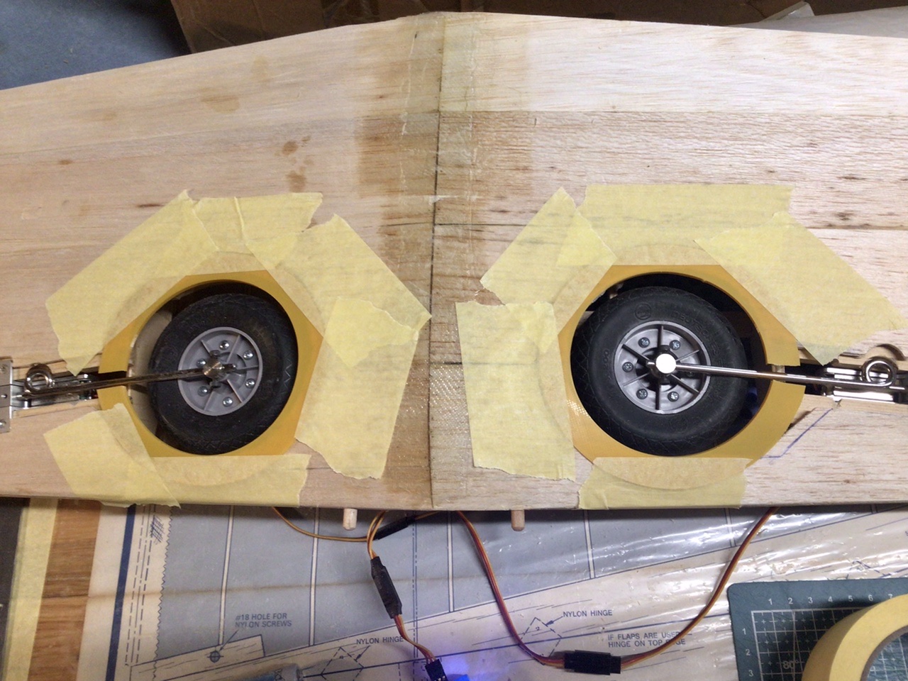

Suite de la fabrication des trappes de train et ajustages. C’est quand même plus facile de fibrer à plat
, le résultat est pas mal…
Pour tomber juste avec les découpes, de l’extrado qui n’est pas encore coffré, je passe une épingle dans les trous de fixation des platines de train, au travers du coffrage, ensuite je découpes et j’ajuste petit à petit pour être le plus précis possible.

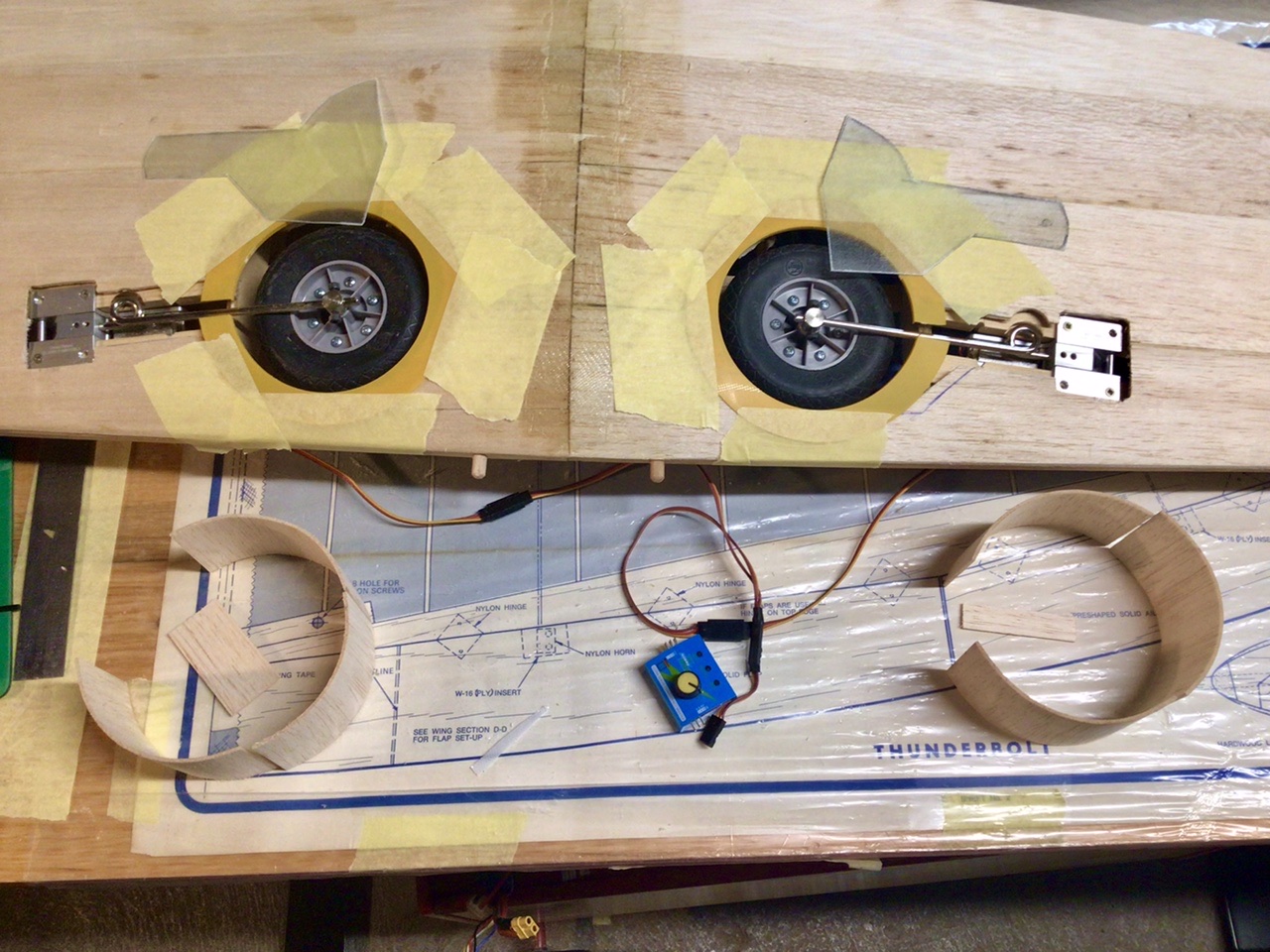

Et pour terminer la matinée, j’ai préparé les carénages intérieurs des logements de roues avec du balsa mouillé et enroulé sur un flacon de nitro.
Fini les vacances, il est temps de se remettre à l’établi pour poursuivre la construction du P47
. Si j’ai pris beaucoup d’attention pour installer le train rentrant dans l’aile, j’ai malheureusement un peu bâcler la découpe du coffrage, notamment les logements des roues. Aussi, plutôt que de m’évertuer au Dremel pour essayer d’obtenir quelque chose d’acceptable, j’ai ressorti Freecad (et non Turbocad comme initialement écrit
) et l’imprimante 3D pour imprimer un cercle parfait qui prendra appui sur le coffrage. Voici le premier essai avec une épaisseur de 0,5mm (1mm pour la partie s’encastrant).
Deuxième essai, j’ai réduis l’épaisseur à 0,4mm et élargis un peu la base pour augmenter la surface de collage. Vu le résultat, je pense que j’aurais pu encore réduire l’épaisseur. Un bon plan pour par exemple imprimer des trappes de fuselages. En attendant, l’imprimante 3D reste un sacré plus pour notre hobby
. Ils ont été collés à la PU, je verrais si je fais un petit joint d’époxy/microballon.
Les emplacements pour les trappes seront découpés quand le collage sera terminé. Les logements intérieurs en balsa seront collés en passant par l’extra dos qui n’est pas encore coffré

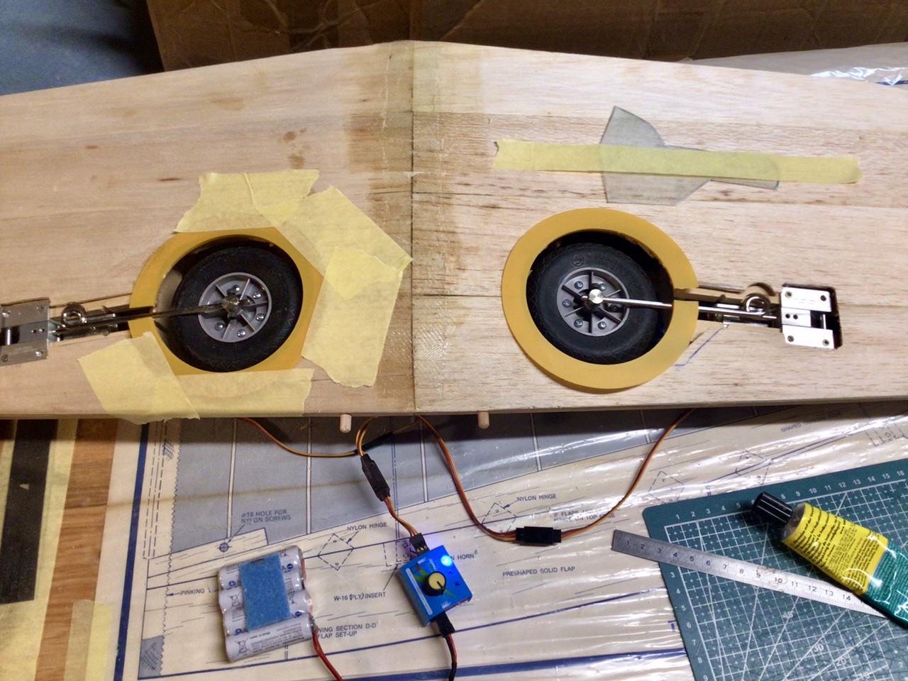

Suite à la demande d’une connaissance du groupe « les découpeurs de balsa » sur FB qui souhaitait voir le train du P47 rentrant en action, le voici. Je ne pense pas que ce soit le truc le plus impressionnant à montrer, mais bon, du moment que j’ai la séquence vidéo
Le plus long a été de préparer les brides de fixation des trappes de train qu’il a fallu découper à la bonne épaisseur pour que les trappes affleurent au mieux le coffrage d’intrados.
Trois essais ont quand même été nécessaires
pour trouver la bonne solution. Après deux tentatives dans du 4mm, j’ai trouvé le bon compromis avec CTP 6mm.
