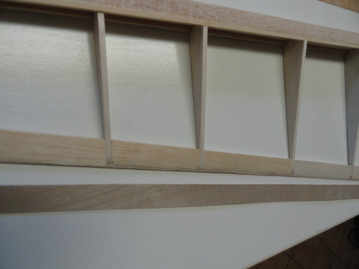

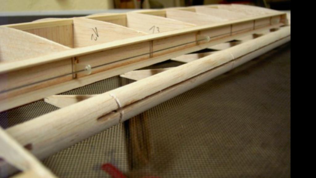

Réalisation du bord de fuite sur la gouverne de profondeur.
J'ai découpé un CTP de 0.8mm d'épaisseur et de 15 mm de large que je colle sous les queues des nervures.
DSC02985 (Copier).JPG (74.77 Kio) Consulté 6931 fois
astuce : si l'ensemble ne permet pas de le poser parfaitement à plat, j'utilise une réglette sous le bord de fuite à coller.
DSC02987 (Copier).JPG (67.62 Kio) Consulté 6931 fois
Ensuite il faut combler entre les queues de nervure avec du balsa qui sera poncé à la forme du profil afin de recevoir la deuxième bande de CTP 0.8 x 15 mm. Ainsi l'on obtient un bord de fuite très rigide et rectiligne.
DSC02992 (Copier).JPG (72.08 Kio) Consulté 6931 fois
Pose des chapeaux de nervures.

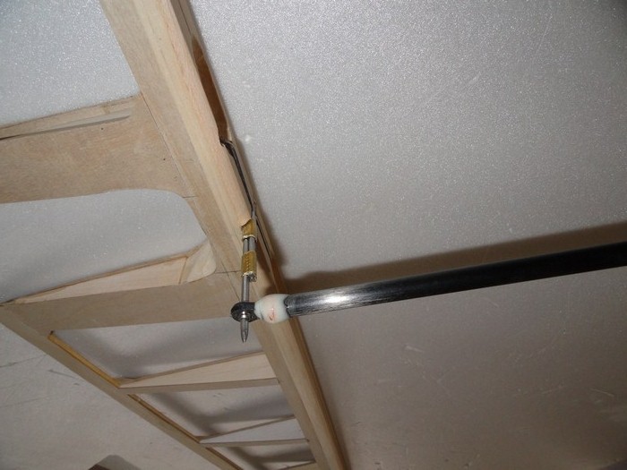

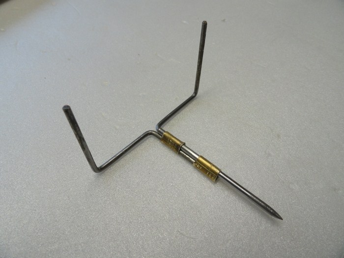

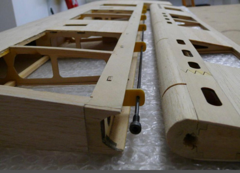

Pour la commande du volet de profondeur j'ai conçu une griffe en corde à piano dont deux branches rentrent dans les blocs de balsa à coté des nervures centrales. Avantage, les cotés du volet son commandés et la partie centrale n'est pas affaiblie.
DSC00095 (Copier).JPG (86 Kio) Consulté 6579 fois
Les deux branches de 2.5mm qui se fichent dans le balsa sont solidaires de la tige de 3 mm par un sertissage en laiton.
Les deux bouts de tube laiton ont été formés en triangle et la pointe a été emmanché de force.
DSC00097 (Copier).JPG (92.16 Kio) Consulté 6579 fois
Le bras de levier de cette commande est assez long de ce fait l'action du servo sera très précise.
DSC00098 (Copier).JPG (105.29 Kio) Consulté 6579 fois
Le servo de profondeur sera positionné à l'avant sous la clé d'aile, liaison par une tige carbone guidée et équipée d'une chape à rotule de diamètre 3 mm Objectif : un minimum de jeu dans la tringlerie.

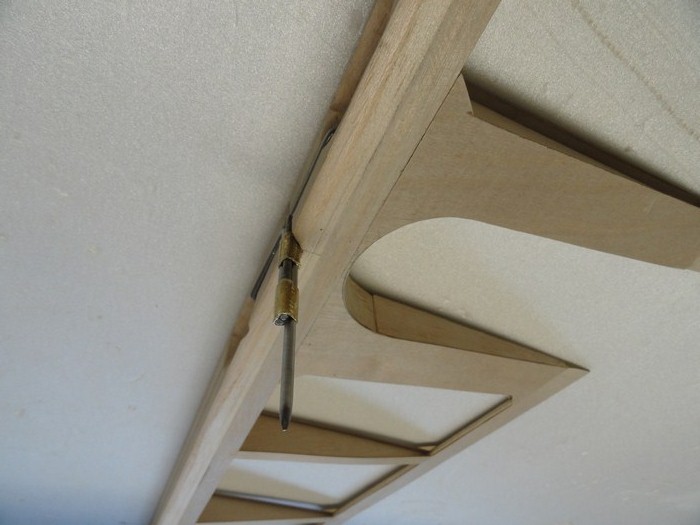

Salut René

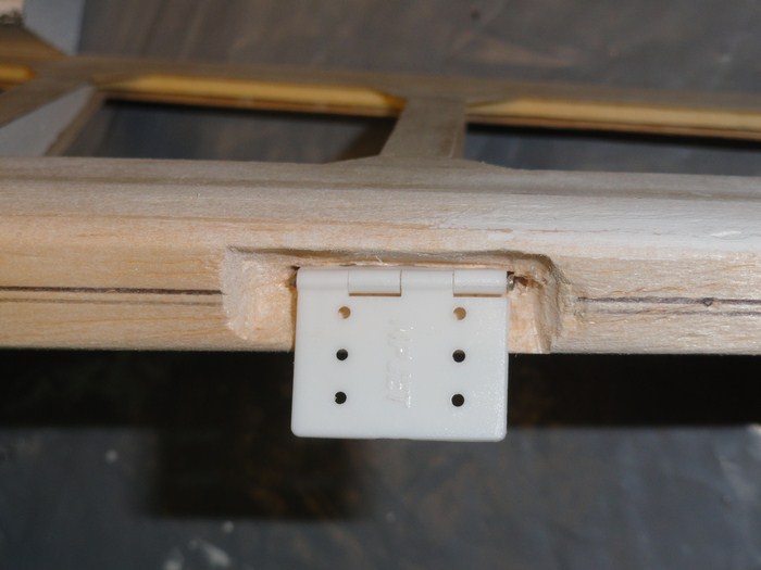

Petites questions. Pourquoi il y a sur chaque volet de profondeur un "fraisage" à l'emplacement des cordes à piano ? (visible sur les deux photos du bas).Et ne croit tu pas qu'il faudrait aussi brasé à l’éteint les cordes à piano entre elles en plus du sertissage pour être sur que ça ne bougera plus ?
Re: ASK 13 au 1/3
yoyo a écrit : ↑13 nov. 2019, 06:31 Salut René
YoYo le bord d'attaque du volet est arrondi donc le point de pivotement se trouve en son centre ce qui nécessite un fraisage pour loger les charnières. Voir photos qui suivra prochainement.
Oui comme sur le Cherokee une petite brasure ne fera pas de mal et cela me donnera bonne conscience :)

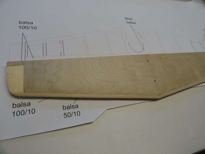

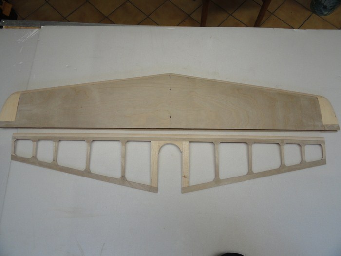

Voici la partie fixe du stabilisateur qui a été coffré au contreplaqué de 0.4 mm (chasse au poids)
le bord d'attaque a été collé et mis en forme. Profil Naca 09
Les saumons en balsa ont été collés et poncés. Quand j'ai obtenu la forme voulue, je lui passe de la colle blanche diluée à l'eau ce qui renforce le balsa et ensuite je procède à un ultime ponçage de finition avant entoilage.
La dimension du stab. : un mètre de largeur.

Ci-dessous, le détail de l'implantation d'une charnière du volet de profondeur.
007 (Copier).JPG (64.45 Kio) Consulté 6537 fois

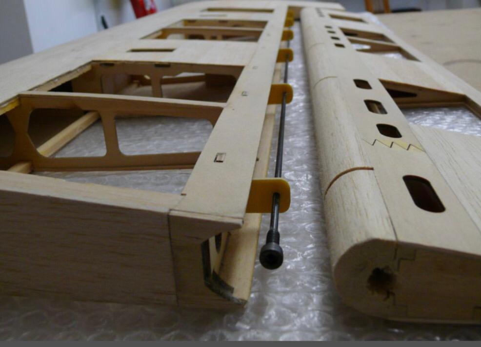

Première présentation du volet de profondeur sur le stab. Il reste les saumons à réaliser et achever le coffrage.
DSC02989 (Copier).JPG (61.91 Kio) Consulté 6537 fois

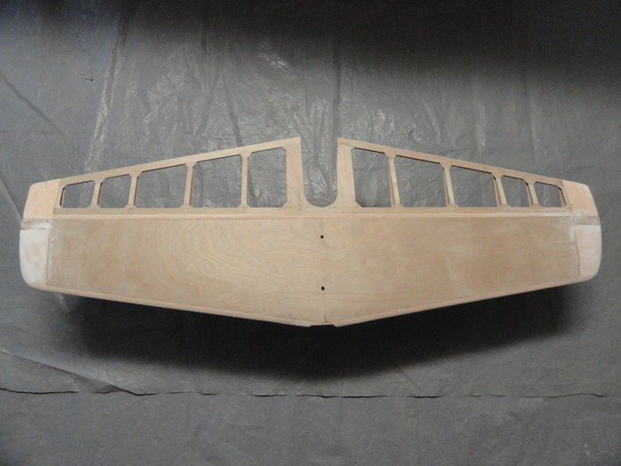

Dernière photo du stabilisateur complet, prêt à l'entoilage.
Prochaine étape : construction du pied de dérive et de la dérive.
