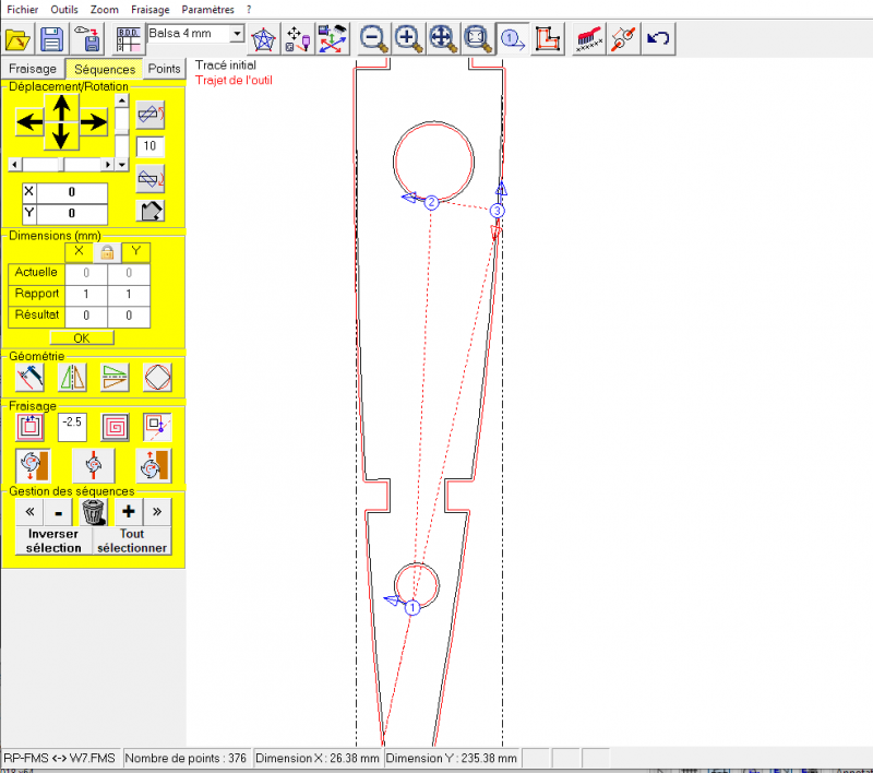

La fraise tourne dans le sens des aiguilles d'une montre .Il faut travailler en opposition tout le temps extérieure pièce ou trous.L'outil étant toujours à l'extérieure de la pièce il faut donc un déplacement inverse de la broche ( pas du sens de rotation )pour effectuer des trous.
exemple sur fichier joint on voit bien le déplacement de l'outil pour chaque séquence.

Comme je l'écrivais, je reste limité en sens de déplacement de la broche par mon logiciel easel qui fait systématiquement du déplacement anti-horaire, même dans les trous où il faudrait l'inverse. mais ce n'est pas critique.

Mais heureusement ma machine travaille systématiquement en opposition pour les contours extérieurs des pièces. ce n'est que pour les trous qu'il faudrait changer de branchement et ce en cours de découpe. Ce n'est pas très rentable et même délicat en cours de découpe, sachant par ailleurs que pour les trous on peut accepter quelques bavures dans le balsa, même s'il s'agit de "mortaises" pour accueillir des "tenons" (je ne sais pas si ce vocabulaire de menuiserie est adapté). Les bavures ne feront qu'améliorer le collage :lol:
Je ne sais pas pas comment est géré le fonctionnement de ton logiciel, mais l'usinage d'un trou, quelle que soit sa forme, utilise un sous programme appelé le plus souvent "cycle de poche". Je ne parle pas de perçage où la dimension du trou dépend du diamètre de l'outil ; et qui utilise un cycle propre.
Une poche circulaire est ramené, au niveau programmation, à une interpolation circulaire de rayon R où l'outil suit une trajectoire dans le sens horaire (fonction G02) ou sens trigo (fonction G03).
Suivant le sens de déplacement d'outil choisi, il est décalé à gauche de la valeur de son rayon (fonction G41), ou à droite (fonction G42).
Pour maintenir le travail en opposition pendant la réalisation des trous, il faudrait pouvoir éditer les blocs de programmation du cycle de poche et inverser les fonctions G03 en G02 et G41 en G42.
