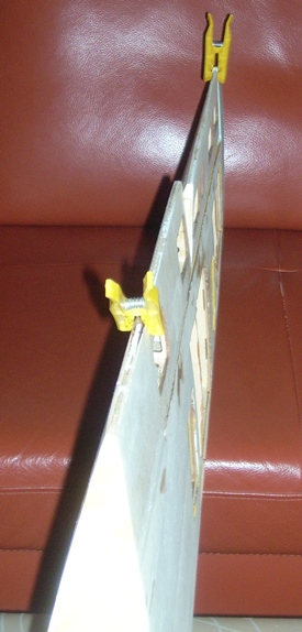

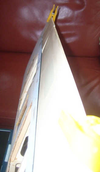

Ready to fly j'ai juste quelques doutes :roll:
l'alignement des volets et ailerons dans l'axe de l'aile laissent franchement a désirer
après quelques modifications sur le positionnement des différentes charnières c'est déjà mieux (les deux ailes ont le même soucis)
Re: MACCHI C205 VELTRO
C'est aussi peut-être normal si les ailes ont un vrillage de construction (pour retarder le décrochement des bouts d'ailes),mais que les gouvernes ont été construite sans. :oops: A voir........
au vu des pieces les volets et ailerons sont construit a part c'est bien dommage
ca me fait du boulot en plus :oops:

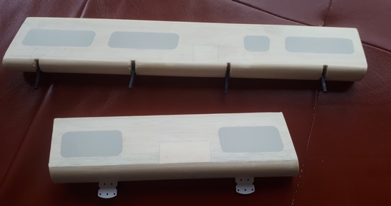

Ca avance lentement mais surement ;)
Les ailes sont a présent entièrement coffrées avec quelques petites modif
emplacement pour les feux de positions et précablé. Et les endroits inaccessible après remontage mis en peinture
Les parties mobiles ont été adaptées correctement et entoilées
parties mobilles.jpg (44.49 Kio) Consulté 5308 fois

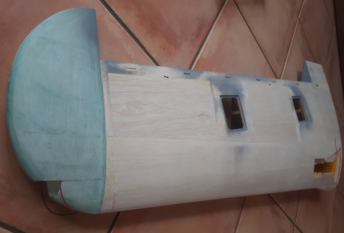

quelques nouvelles du Macchi ;)
Beaucoup de ponçage sur le fuselage yoyo sait ce que cela veut dire :lol: :lol:

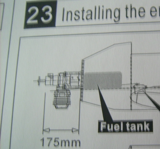

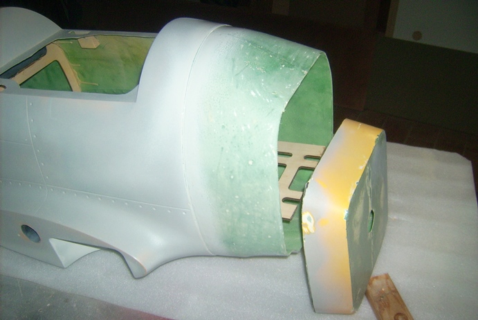

Mais avant de repeindre il va falloir corriger un truc
cherchez l'erreur :roll:

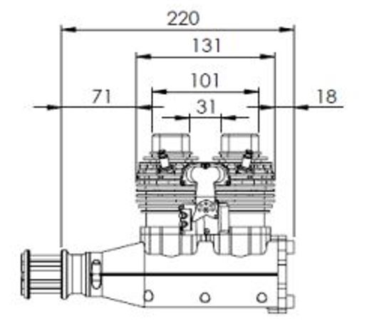

Et voici les cotes du Rototo oups
Allez on simplifie et on s'en paie une tranche a l'avant :lol: :lol: :lol:
vite fait bien fait enfin pas si vite que cela ;)

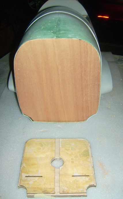

On coupe effectivement une tranche de 5cm a l'avant
découpe bien parallèle a la cloison pour conserver le piqueur et l'anti couple qui est présent sur la cloison pare feux.
Le couple en ctp de 15mm ca devrait le faire, mais rassurez vous je vais y mettre des trous
Pour la ventilation du moteur en ligne ce qui va me poser quelques problèmes sur ce modèle :roll:
- 5 cm.JPG (126.42 Kio) Consulté 5183 fois
nouveau couple.JPG (132.23 Kio) Consulté 5183 fois
Bon il reste juste a rajouter un peu de fibre de verre par l'intérieur
et recouvrir toute la cloison ce qui évitera toute infiltration d'huile ou carburant.
