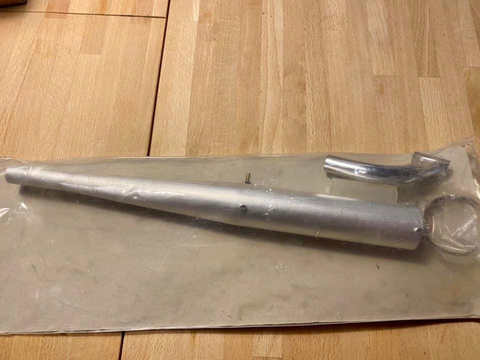

Pour ceux qui ne me suivent pas sur le groupe Vintage avions RC sur FB, j’ai trouvé un accessoire plutôt rare et parfait pour le petit Webra qui équipe l’Eagle, un joli résonateur de la même marque, destiné à ce moteur, encore dans son emballage d’origine avec tous les accessoires 8-).

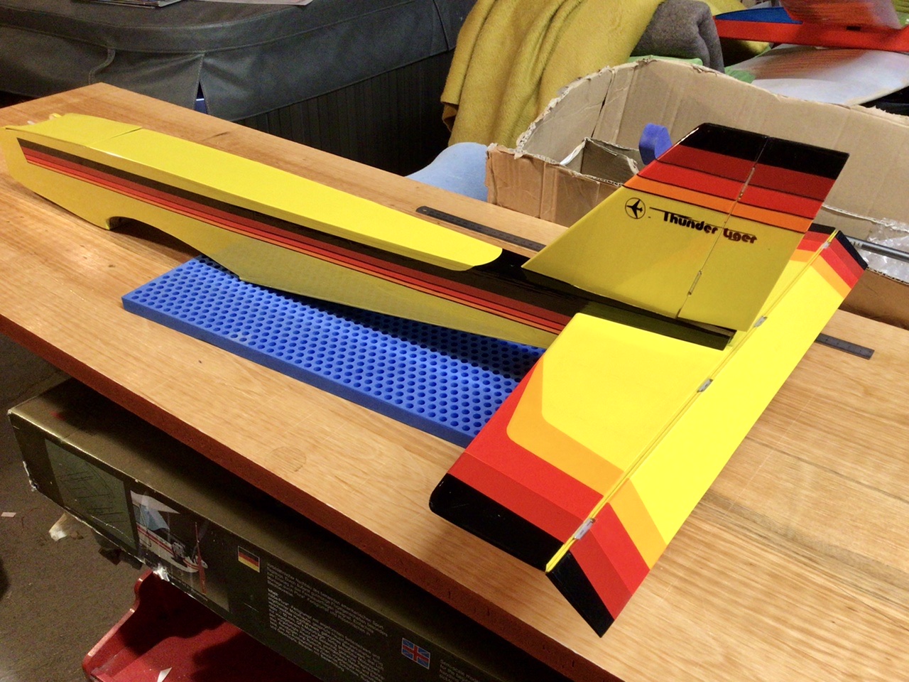

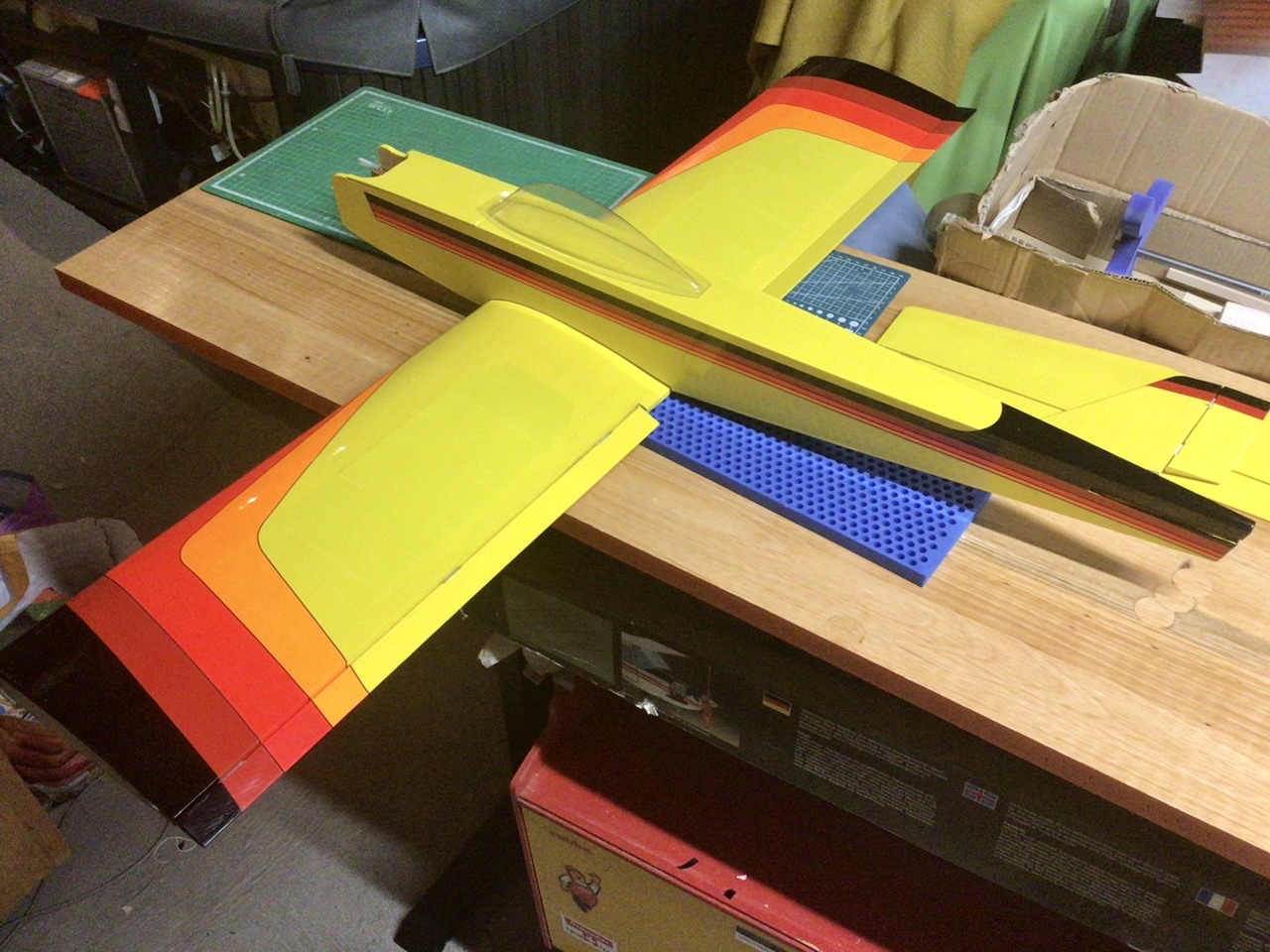

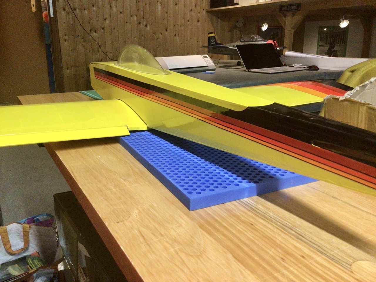

Pffff…mais qu’est-ce qui m’a pris de vouloir reproduire la déco de boîte :lol: …. Au moins, il sera visible dans le ciel, même par mauvais temps, y a pas à dire je ne pensais pas qu’il serait aussi…heu lumineux :? .
Allez, 3 heures de boulot en plus pour les lignes du fuselage :lol:.
Demain, on termine la dérive et le gouvernail, ensuite restera le plan de profondeur qui reprend la déco de l’aile en plus petit et les quelques marquages du constructeur et du modèle…et quand je le mettrais en l’air, il volera comme un fer à repasser, on parie ? :lol:

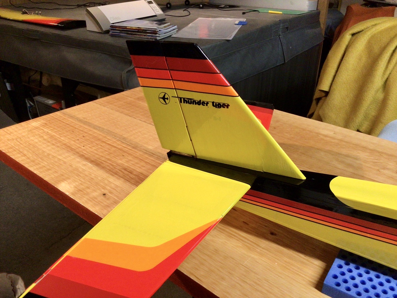

Suite et (presque) fin de la décoration, reste quelques filets noirs à poser.
Depuis que j’ai commencé de travailler avec Turbocad, je comprends l’utilité de travailler à partir de pdf, plutôt que depuis des .jpg. La précision pour vectoriser un motif depuis un pdf est beaucoup plus précis. C’est assez curieux que le programme Silhouette ne permet pas de les importer.

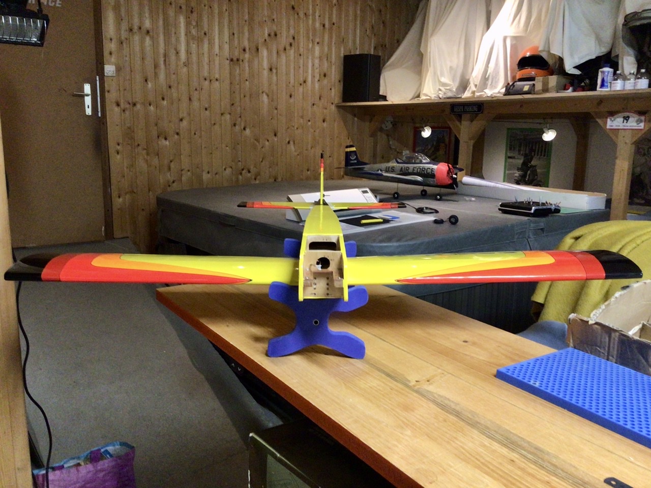

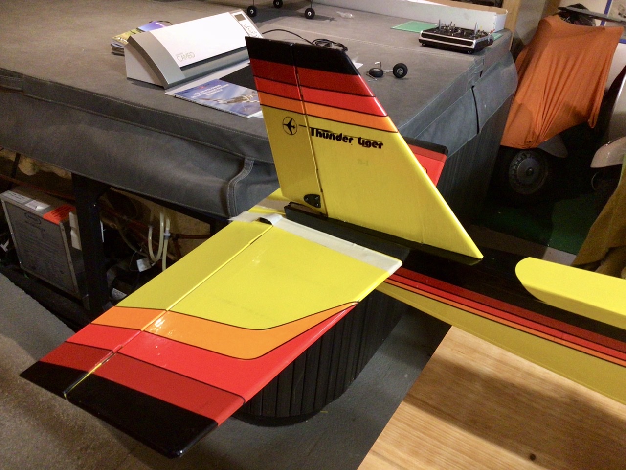

Hier soir, fixation des guignols des gouvernes d’empennage.
Ceux livrés avec le kit étant blancs, ils ont été remplacés par des noirs provenant de ma précieuse boîte à rabiots et plus accordés aux couleurs du modèle. Les charnières ont également été collées hier et ce soir on a pu passer à la délicate opération de mise en croix. Après les 50 contrôles et retouches habituels, le tout a été assemblé à l’epoxy 30 minutes. Ça polymérise au local de chauffage ou la température est plus clémente :|.

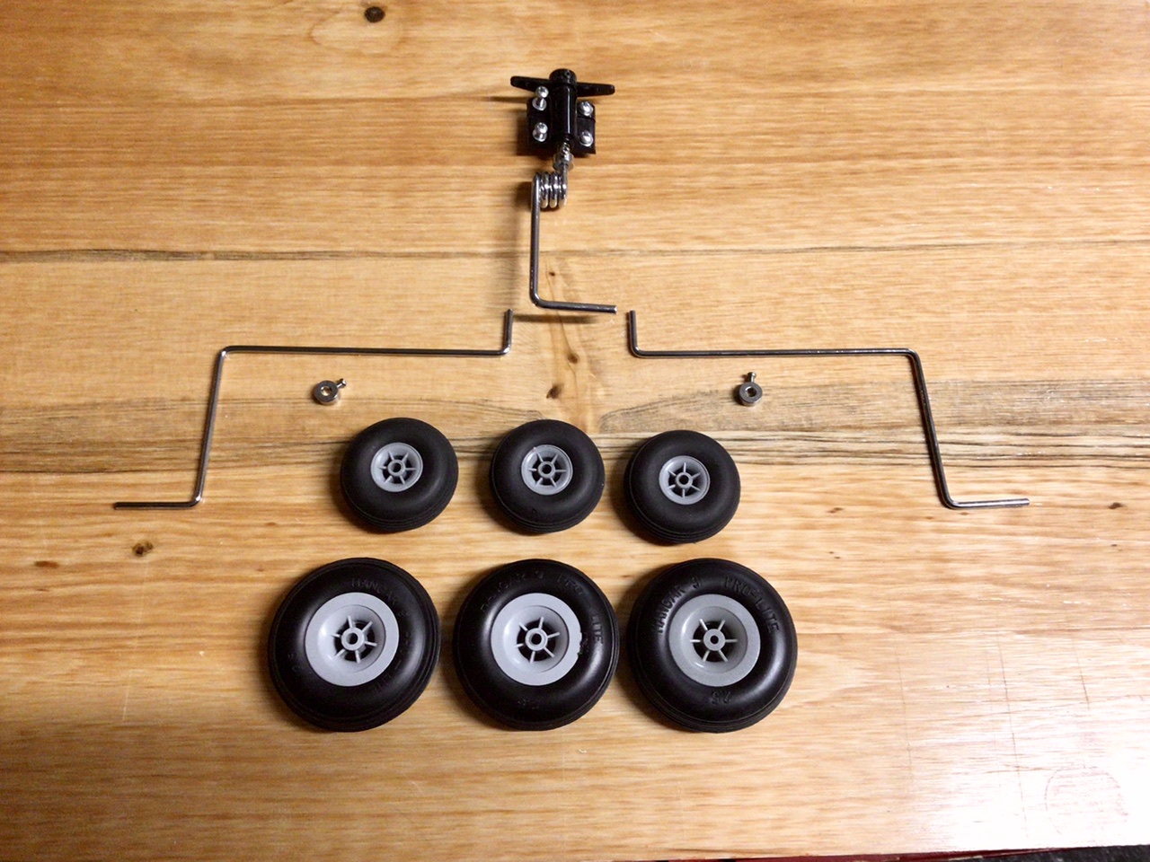

Et pour terminer, les roues livrées avec le kit étant ridiculeusement petites, elles ont été remplacées par les roues entre autre d’un défunt T6 Texan Eflite qui étonnamment ont le même dessin, mais qui font 63mm de diamètre.
