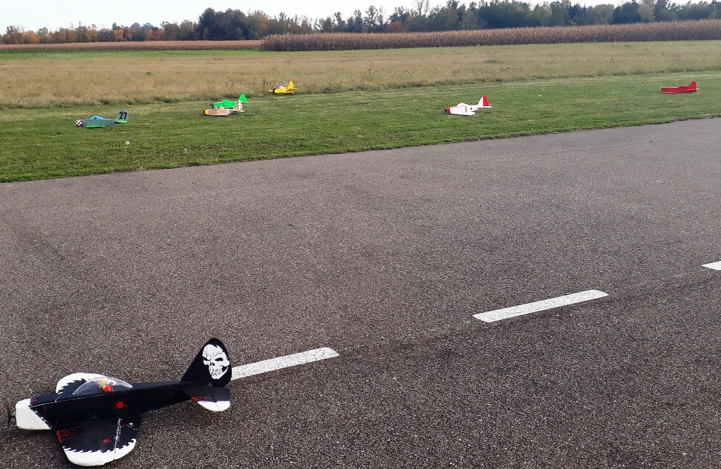

En tout cas la technique s'améliore, les regroupements festifs au sol après les combats (grosses rigolades :lol: ) sont de plus en plus resserrés.

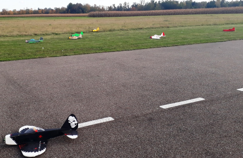

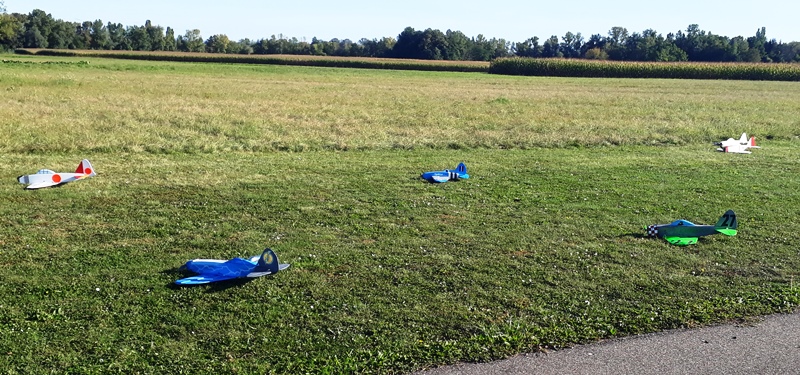

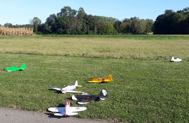

Cet AM 8 Thunderbob étaient au décollage.
A l'arrivée, toujours assez regroupée on n'en comptait plus que 7 !
Un kamikaze s'était infiltré sur la ligne de départ, il s'est fait exploser dès les premiers passages :lol: (pas de photo)

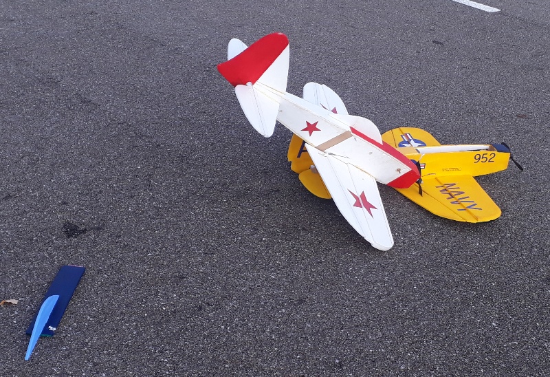

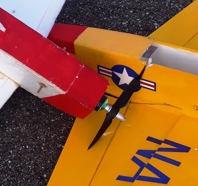

Mais en cours de patrouille on a aussi vu un russe plaquer fermement un américain au sol.
les pales acérées de l'hélice de l'attaquant se sont logées dans le fuselage et l'aile de l'avion de la Navy, ne laissant aucune chance à ce dernier
Mais après une négociation en Alsacien, langue neutre, les deux ont repris l'air avec les autres.

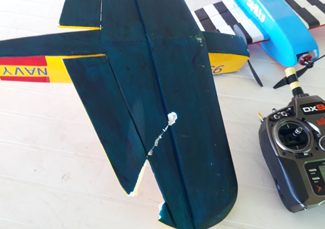

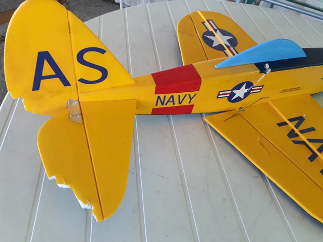

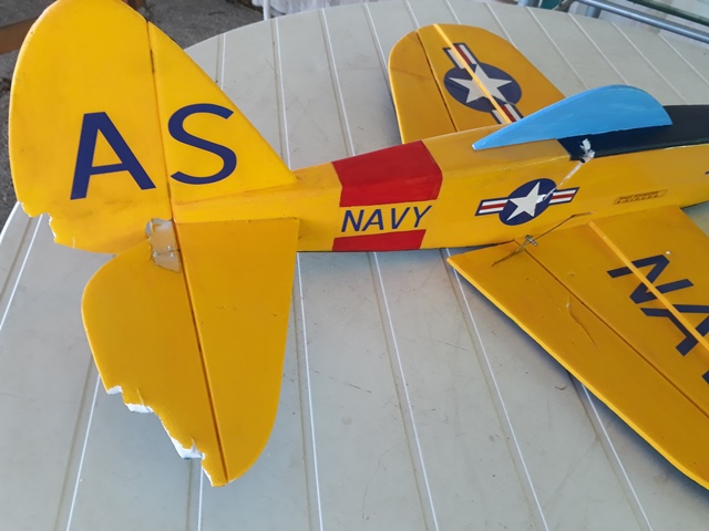

Ce n'était pas la journée de chance de la Navy, son avion s'est ensuite encore fait attaquer à l'arrière par un agresseur noir, dont on ignore la nationalité.
Voici ce qui arrive avec une seconde d'inattention en regardant les autres se chamailler.

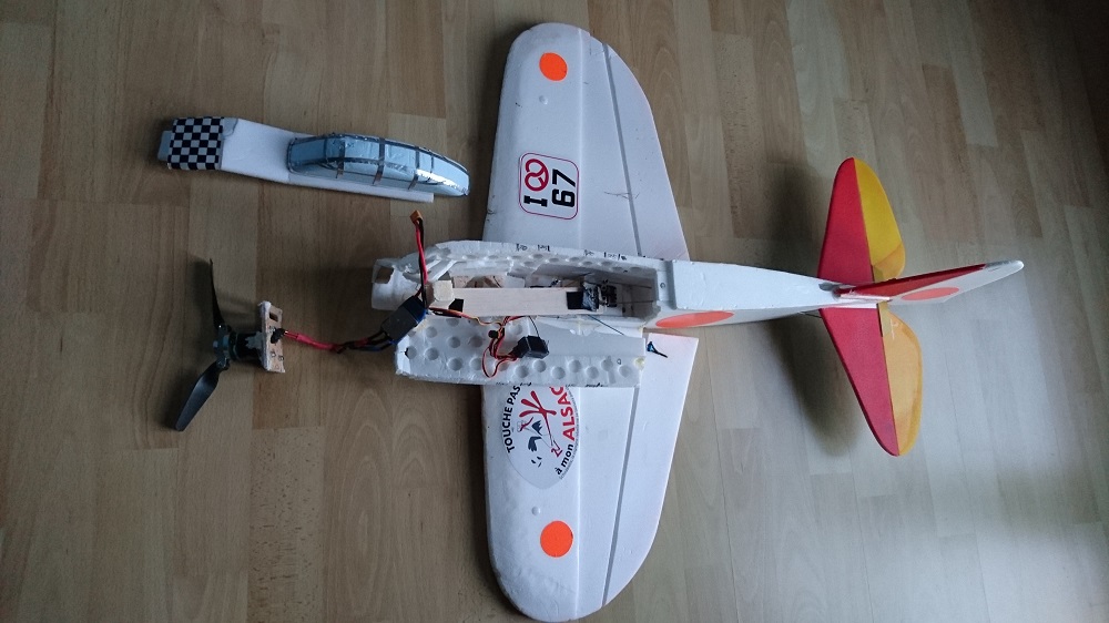

Mon Boby N°3 au sol. :oops: :mrgreen:

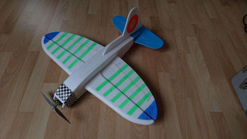

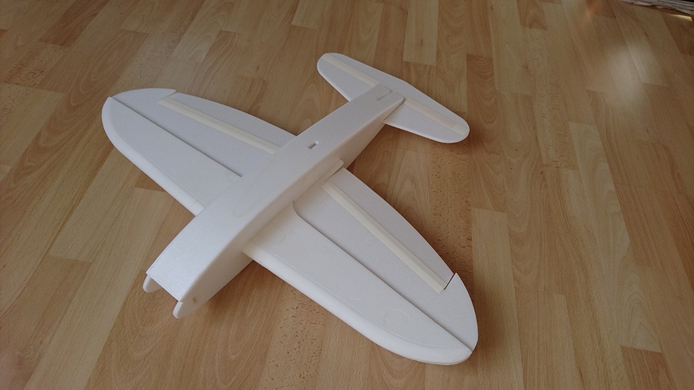

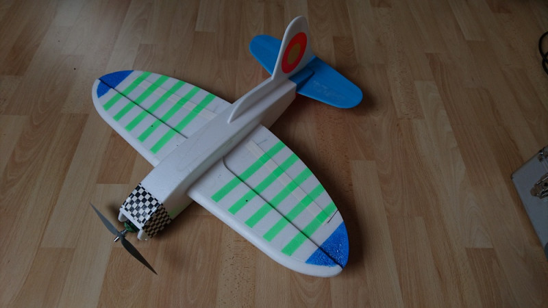

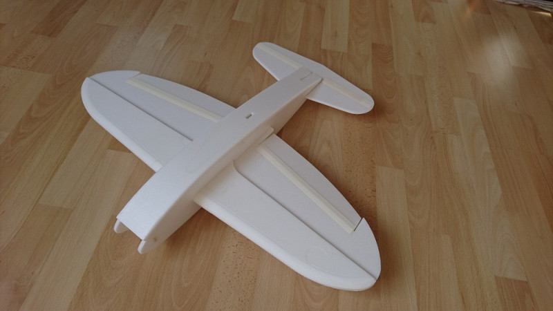

Mais voici le Banzai N°1 en cours de construction.
Le voici terminé
Prêt pour les courses. :P :lol:
En tout cas le "Touche pas à mon Alsace" est largement réparable (je peux découper un fuselage seul)

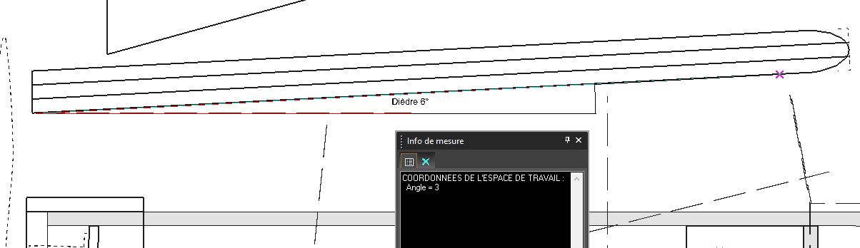

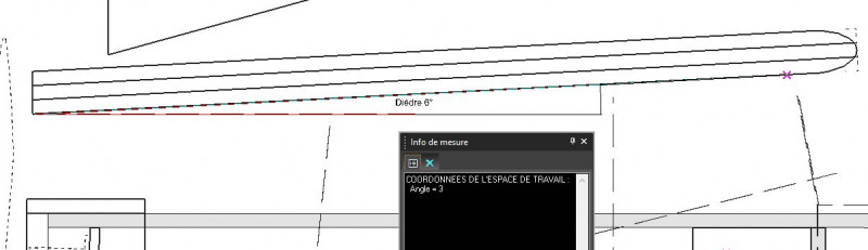

Mise au point concernant le dièdre des Thunderbob.
Après un échange avec Didier G. à propos de la lecture du plan, il s'avère que ce dernier n'est pas explicite concernant l'angle du dièdre, il est même faux !
Sur ce plan on lit 6° sur une demi-aile, mais l'angle semble bien petit pour 6° :roll:
J'ai donc ouvert le plan numérisé sur mon logiciel de DAO et j'ai mesuré l'angle en question. résultat il ne fait que 3° (malgré l'annotation 6°)
J'ai ensuite relu la première page de ce post où je décris ma première construction. En voyant ma cale en depron annotée 93° je me suis rendu compte que j'avais à l'époque utilisé le bon angle (je suppose que j'avais mesuré avec un rapporteur ?)
L'angle TOTAL de dièdre est donc de 6° avec 3° par demi-aile.
Le plan à l'échelle 1 permet de mesurer en extrémité la hauteur de la cale nécessaire pour une demi-aile. Il faut donc doubler cette hauteur si on assemble les 2 demi-ailes avec l'une à plat sur le chantier
(cliquer sur l'image pour une meilleure netteté)

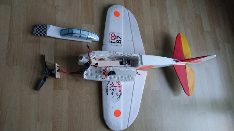

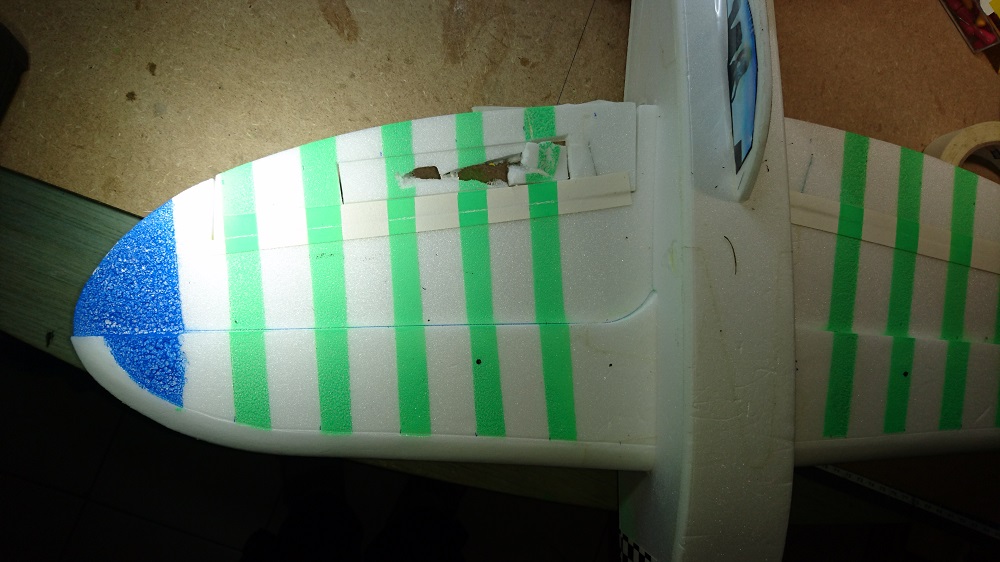

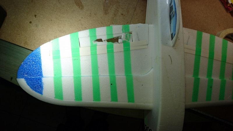

Suite à une touchette avec Alfred mon Banzai Numéro 1 se trouve sur la table d'opération.
Une partie de l'aileron droit être transplantée :oops:
