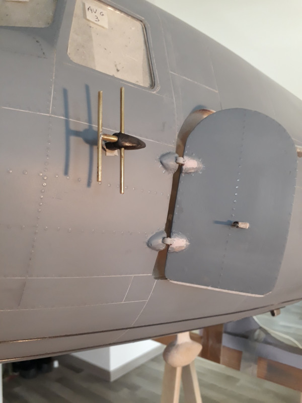

voilà toujours en attendant la peinture... je continu avec les accessoires, voici l'antenne radio sous la fenêtre, et l'antenne de navigation Gonio (ADF)
radiocompas sous le fuselage...

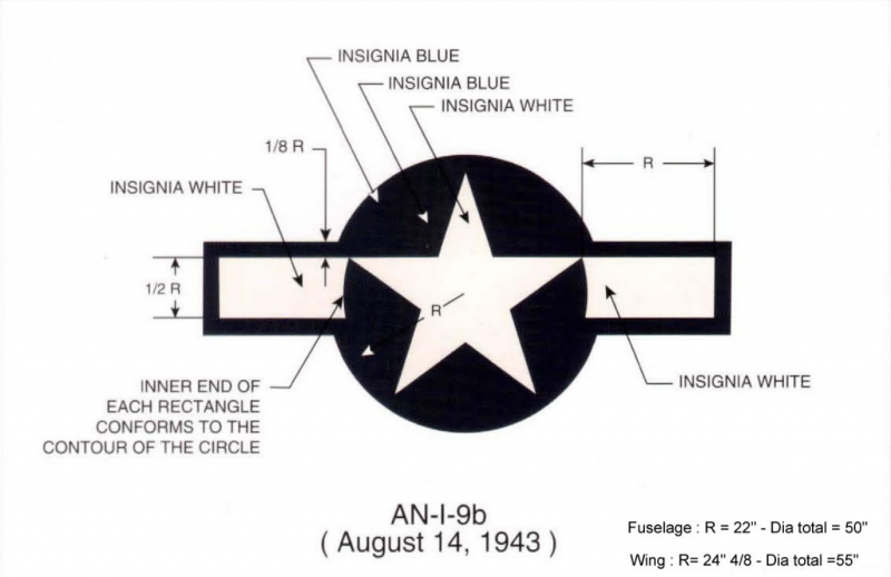

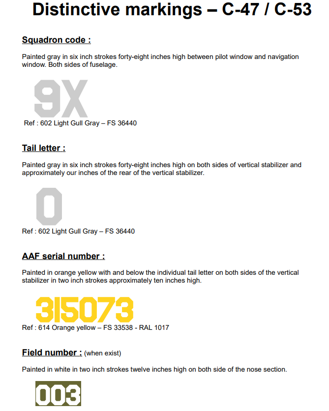

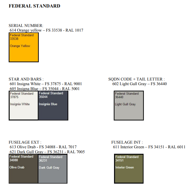

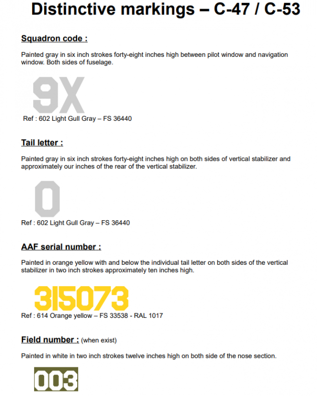

Voici un extrait du document que je viens de recevoir du site de la batterie de Merville, un doc du 18 Avril 1944, classé TOP SECRET pendant cette période.
Là j'ai tout: sur les couleurs à la bonne teinte, la taille des différents marquages...!!!!
J'ai comparé plusieurs tableaux d'équivalences de teintes des différents sites spécialisés dans les maquettes WW2, j'ai trouvé pas mal d'incohérences dans les références qui sont censés donner les bonnes couleurs :evil: , ce qui m'a mis dans le doute! jusqu'à ce que document se dévoile sous mes yeux ;)
Messages : 1771
Re: C47 SNAFU Spécial 1ère
Cool ce document, car grace a toi, pour le P47,j'ai la correspondance entre les noms des couleurs et le RAL, et donc pouvoir faire faire dans n'importe quels magasins la bonne teinte. :P ;)
François
Messages : 342
Message par François »
yoyo a écrit : ↑27 mai 2020, 07:38 Cool ce document, car grace a toi, pour le P47,j'ai la correspondance entre les noms des couleurs et le RAL, et donc pouvoir faire faire dans n'importe quels magasins la bonne teinte. :P ;)
je viens de commander la peinture, le RAL 7017, n'existe plus ou n'existe pas dans les nuanciers..., Jean Pierre me dit qu'ils utilisent le RAL 6022 en bombe pour la retouche sur leur SNAFU, c'est bien une Olive drab (brun)...
Messages : 1771
Salut Francois,
Merci beaucoup pour l'info.Je garde précieusement cette info. ;)
Yannick

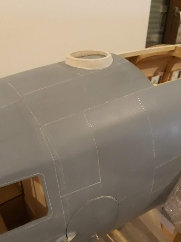

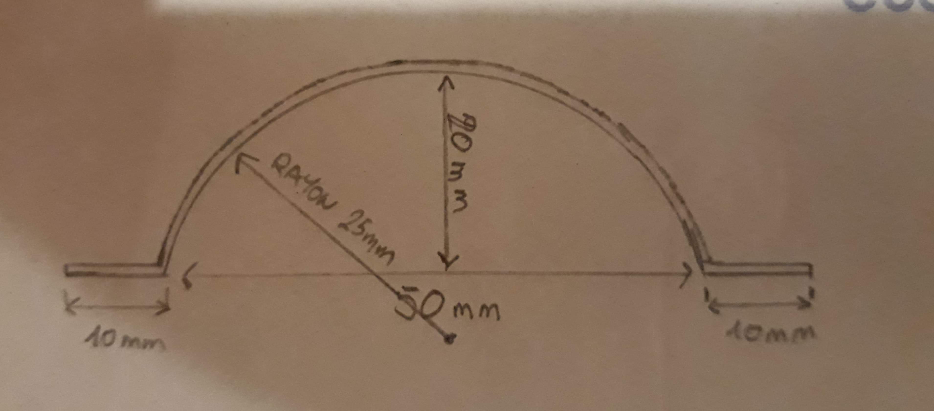

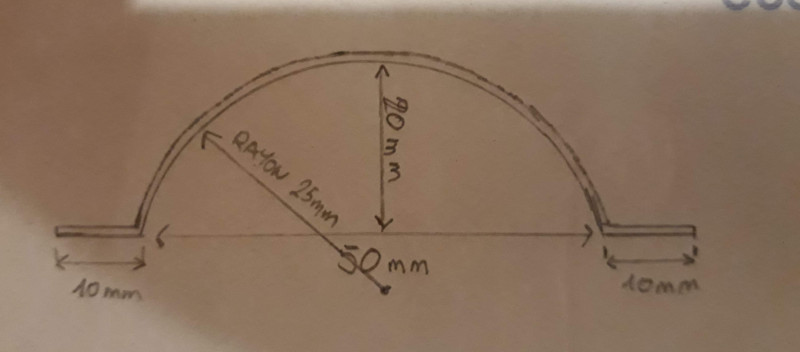

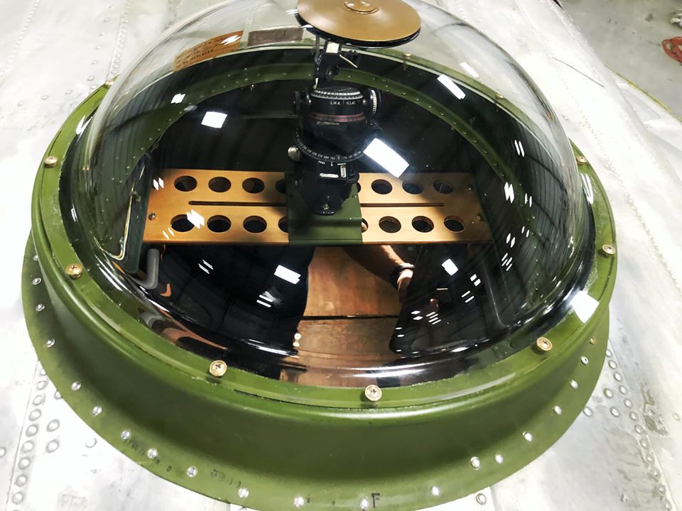

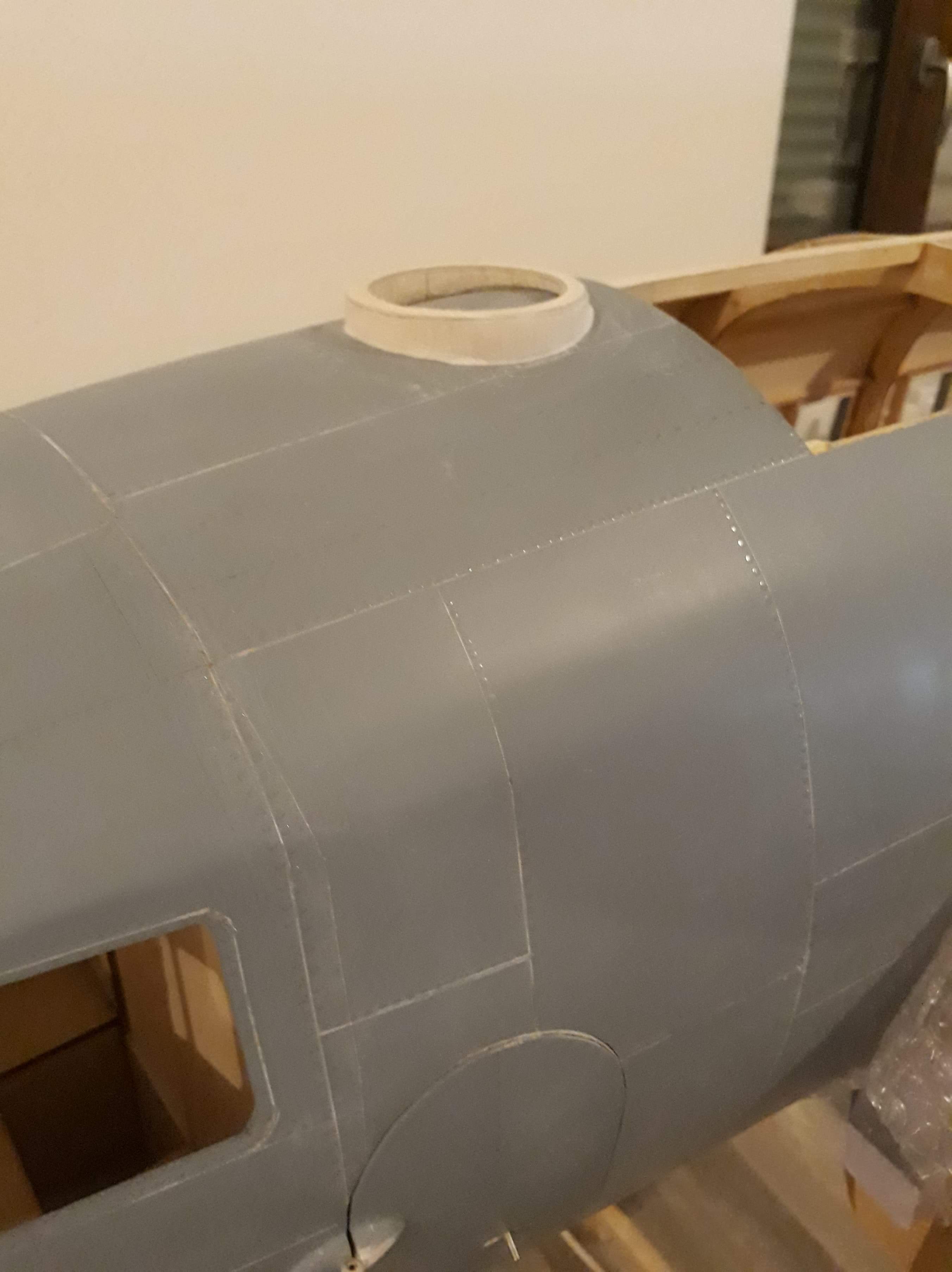

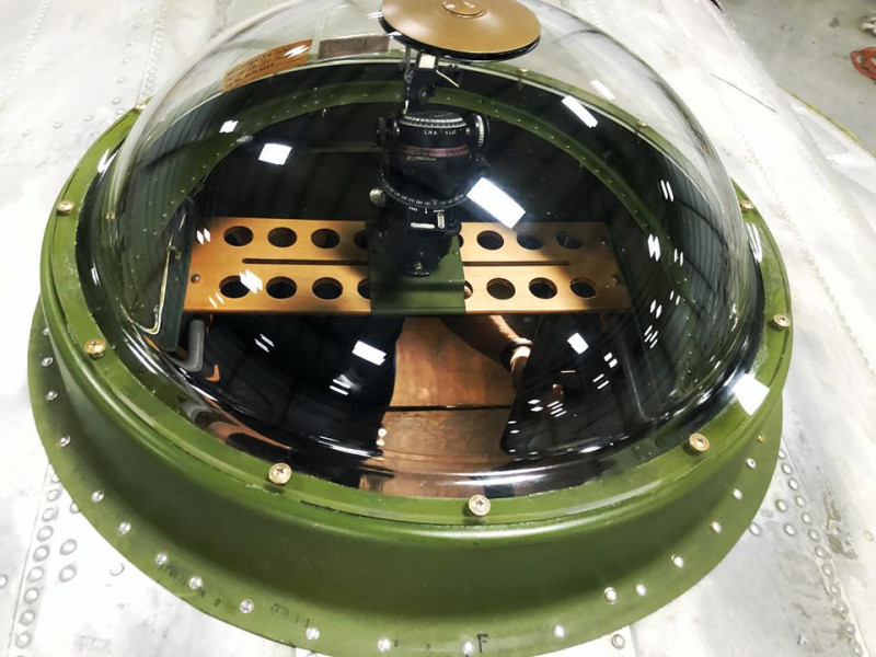

Euuuh, voilà je coince pour l'astrodrome du c47... vous savez en plastique transparent!! voyez les photos, avec le plan de mon souhait....
comment voyez vous cette construction...., il y a des pros du plastique moulé je crois...
l'original...
l'original...
Salut François,
Le thermoformage par dépression devrait faire l'affaire. Ça fait quelle épaisseur ?
François
Messages : 342
Jipé a écrit : ↑05 juin 2020, 19:35 Salut François,
l'épaisseur qui correspond le mieux à cette technique, 1 mm, 2 mm?... juste pour une pièce il faut que je trouve autre chose, je n'ai pas ce matériel...
