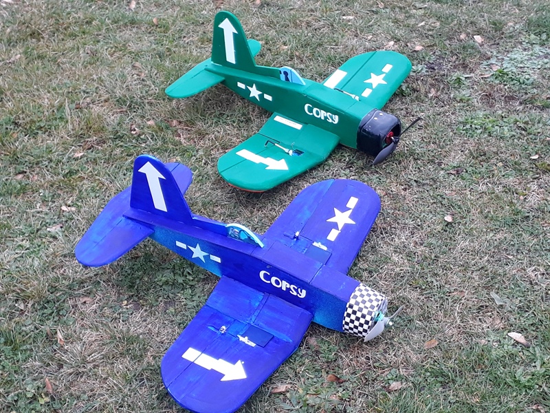

Nickel , et il brille comme le mien :D :D :D :D
de sortie malgré une météo médiocre juste pour se défouler les doigt
les cinq sont sur la photo

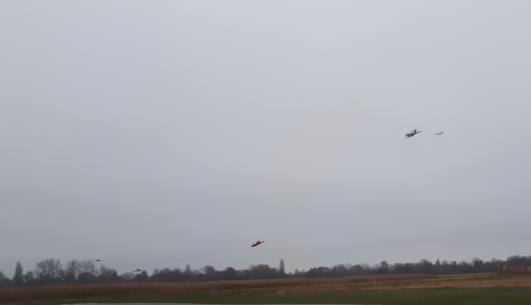

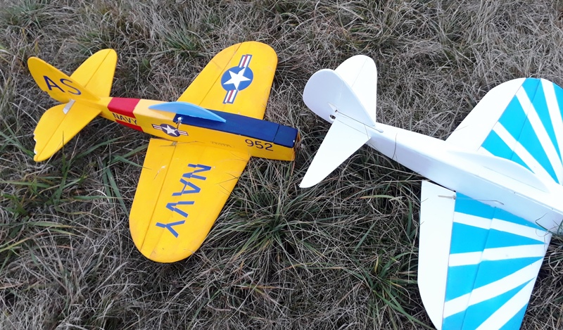

Et comme toujours lors de ces vols en patrouille il y de petites mésaventures ...
Aujourd'hui c'est un nouveau venu qui a brusquement freiné en l'air devant un jaune déjà un peu plus expérimenté.
Mais ce coup de frein brutal n'a pas permis au jaune d'éviter la collision :lol:
Résultat : un volet de stab en moins pour le premier, ce qui ne l'a pas empêché de continuer son vol après la collision en narguant son suiveur qui avait eu moins de chance avec une hélice en moins

le nouveau venu avait déjà été repéré par mig 3 (voir "il se passe toujours quelques chose au SPMC)
20211120_153056 - Copie.jpg (172.59 Kio) Consulté 3689 fois

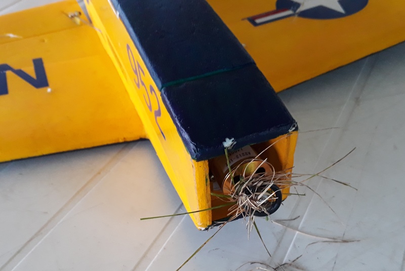

Le jaune est connu, de rage il s'est nourri d'herbe en arrivant au sol
20211120_153436 - Copie.jpg (116.18 Kio) Consulté 3689 fois

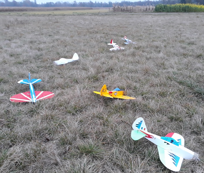

4 vols en patrouille ont pu avoir lieu et les regroupements au sol s'améliorent de jour en jour

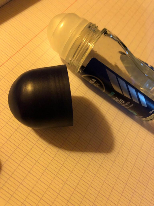

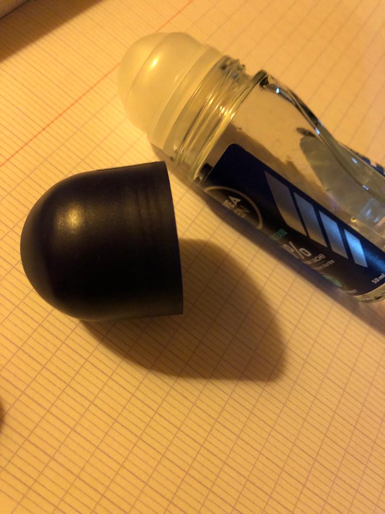

Heeee…les CorsYstes j’ai trouvé un cône qui fera une merveille sur votre dépronade :lol:
diametre 40
peut-être un peu gros ton suppositoire :lol:
mais l'idée est bonne, merci

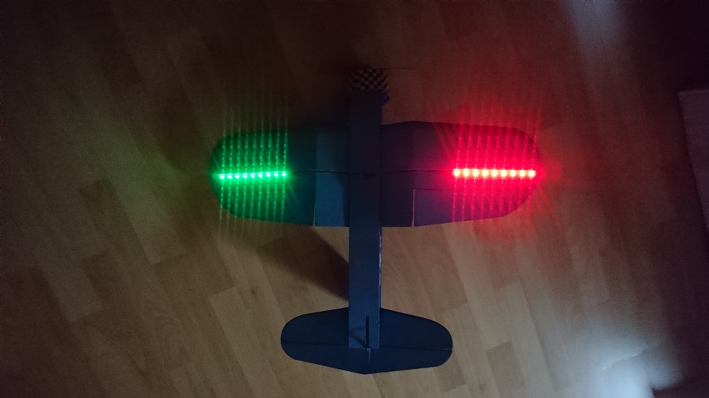

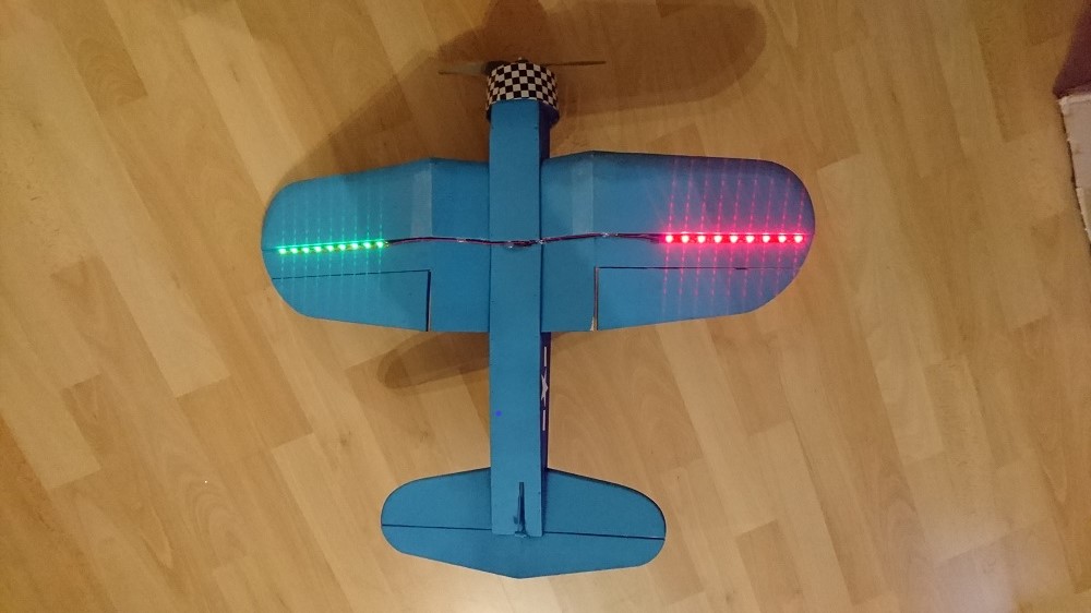

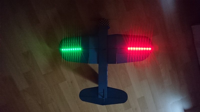

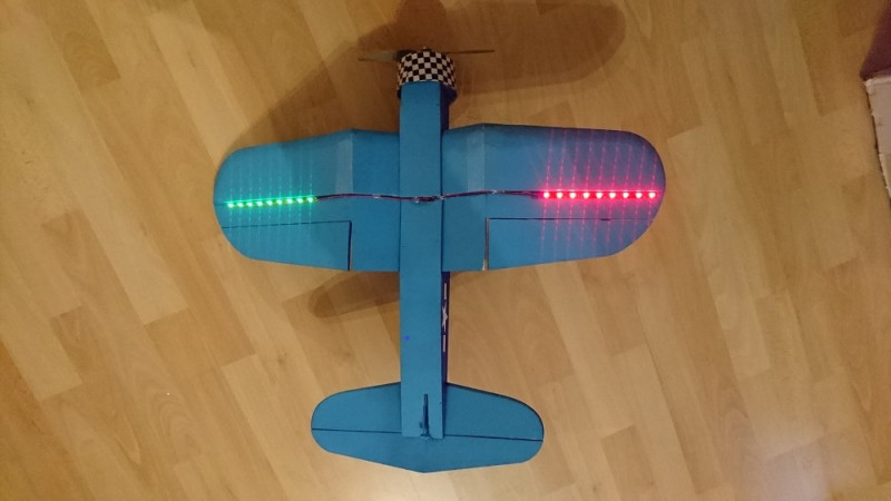

Un peu de sérieux par temps gris ont à du mal de voir le Corsy évoluer de loin.
Je viens de lui rajouter des rampes de Leds :idea: :idea:
cela reste à se vérifier en vol bien sur :D
EXTRA ! De plus les couleurs réglementaires sont respectéEs et du bon côté
pourrais-tu détailler ce montage (matériel utilisé, alimentation, ...)
Pour les amateurs qui voudraient mettre ces LEDs pour ma part lors d'une bourse je les aient trouvées.
Turnigy Power systems.
Ce sont des bandes d'1 mètre de 60 Leds découpable par série de 3 leds.
9.8 grammes pour 60 Leds et une consommation de 400 mA sous 12 volts
Pour ma part j'en ai mis 3 ensembles de 3 leds de chaque coté.
Consommation de 120 mA donc pour les 18.
Un accus de 2S (suffisant) de 300 mA à été monté.
On pourrait même les alimenter par la prise d'équilibrage au vue de cette faible consommation afin de gagner du poids.
