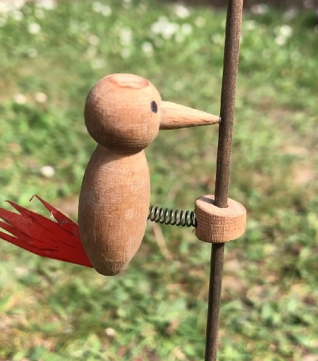

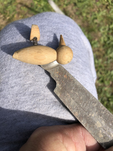

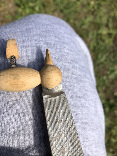

Bon je reviens encore une fois pour > MOTIVER < René pour qu’il fabrique les boules de la verrière ASK13 !! :roll:
Y a déjà quelques années, lorsque je bossais encore et que j’avais du temps pour moi… (C’est plus le cas aujourd’hui…) il m’arriver de bricoler des conneries. :lol:
Entre autre une espèce de Pic Vert qui descend le long d’une tige en métal et faisait (devait) Toc Toc Toc > en théorie… ;)
Pour le fabriquer j’avais incérer un rondin de bois dans le mandrin de la perceuse, (il fallait réduire le diamètre initial pour qu’il rentre dedans…) .
J’avais meulé en forme des limes pour façonner le bois, et donner la forme à mon OISEAU. Un bon appuis pour les outils, et Hop, tourne ma poule !!
ATTENTION les YEUX et les DOIGTS… :mrgreen:

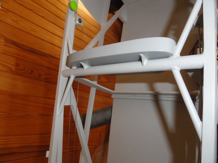

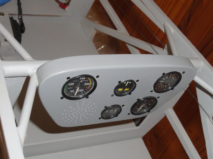

Dans l 'habitacle de l'ASK 13, entre les deux sièges est soudé une traverse qui relie les deux longerons supérieurs D et G.
Cette traverse comporte des renforts de liaison de part et d'autre.
Le tableau de bord arrière est fixé sur la traverse ainsi que ces renforts.
DSC00273 (Copier).JPG (82.99 Kio) Consulté 5190 fois
Vue du tableau de bord du moniteur, qui s'intègre harmonieusement dans les renforts de la traverse.
J'ai tenté de simuler des soudures sur toutes ces pièces

Tes soudures sont tellement bien simulées que j'avais cru que tu nous montrais des photos du vrai :lol: :lol: :lol:

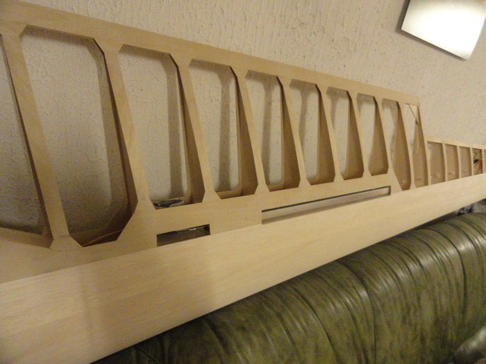

Les grandes nervures sont chapeautées, les goussets posés et les aérofreins sont coffrés.
