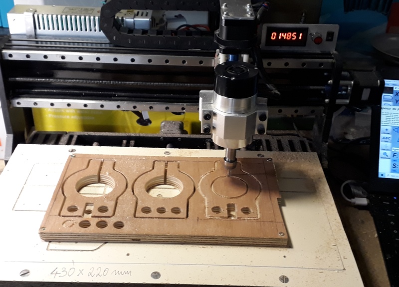

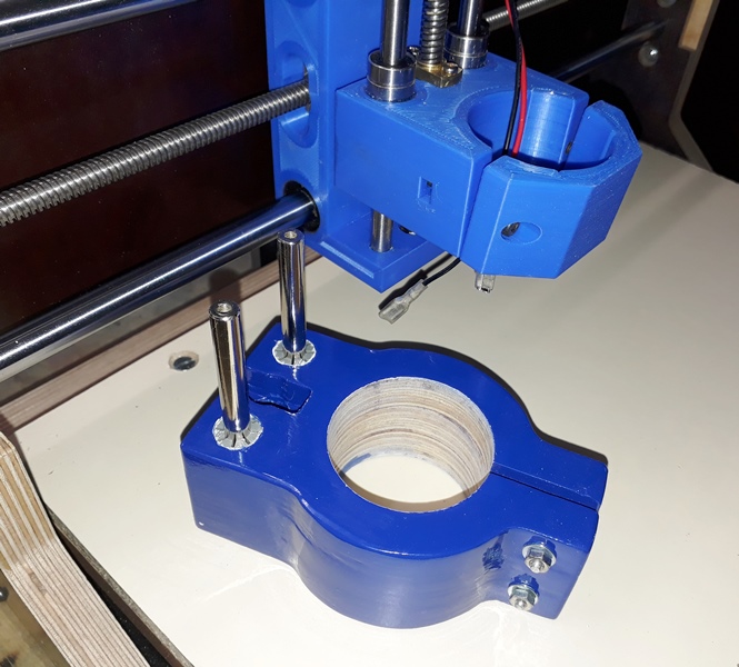

Je vous avais montré la découpe des pièces ci-dessous pour réaliser un chariot Z pour cette CNC, capable d'accepter une broche de 52 mm de diamètre. Test concluant fait avec la broche de yoyo.

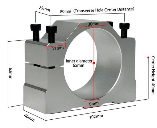

Les broches sont souvent livrées avec un support alu, dont les cotes sont souvent les mêmes pour différents modèles de broches, notamment les 54 mm ou la brushless que je possède. J'ai donc eu l'idée de réaliser un chariot Z supplémentaire pouvant recevoir ce genre de support alu.

La CNC 4322 a été mise à contribution

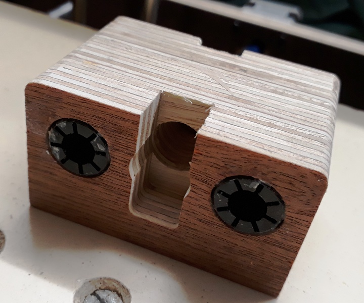

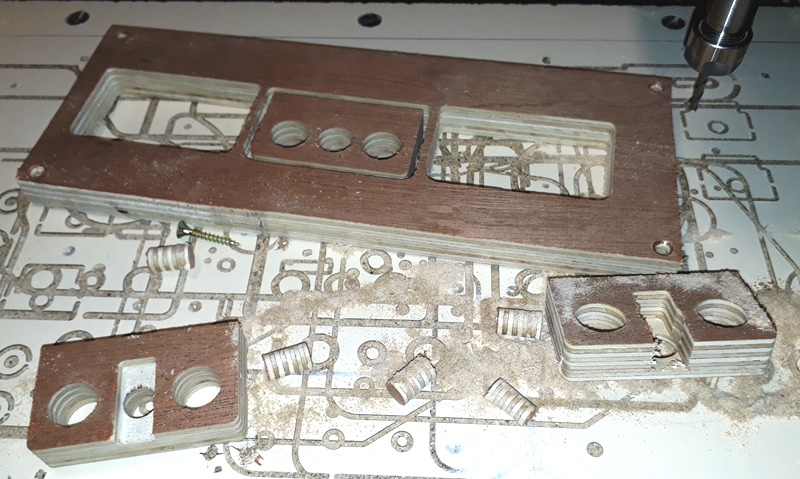

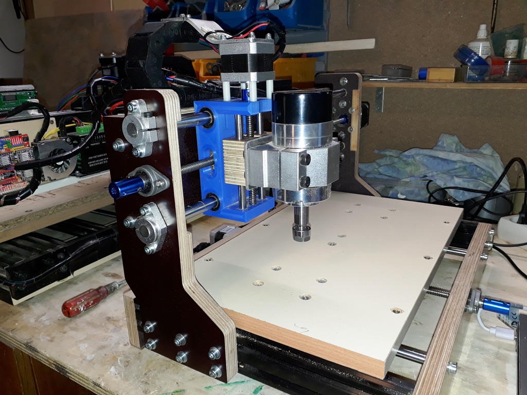

cette fois-ci je n'ai découpé en CTP 3 x 15 mm que la partie arrière avec les roulements linéaires et le passage pour la vis trapézoïdale.
L'avant va recevoir une plaque Dural sur laquelle va se visser le porte broche alu
quelques étapes du montage :

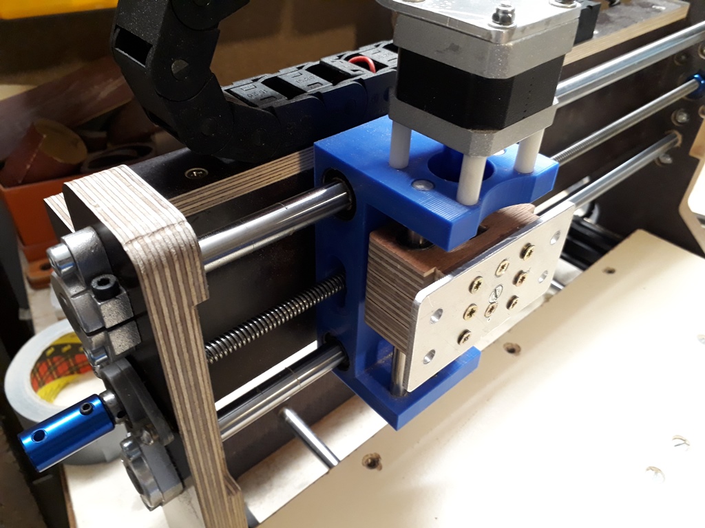

Pour supporter une broche de 800 g (celle de mon autre CNC), il faut bien fixer l'alu sur le CTP
Compte tenu des emplacements des roulements une seule vis avec écrou a pu être posée. L'écrou est positionné à travers un puits percé sur la face opposée
Et finalement le nouveau support a trouvé sa place sur la CNC (les vis latérales n'affleurent pas volontairement avec l'alu pour ne pas entrer en conflit avec les roulements linéaires. Le support de broche alu ayant un évidement à cet endroit , cela ne pose pas de problème)
Ne reste plus qu'à lui trouver une broche pour des essais avec cette configuration.
Il suffit de l'emprunter à sa grande soeur :lol:

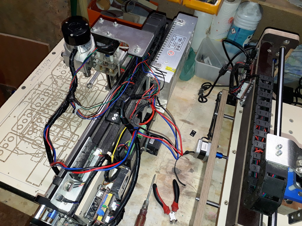

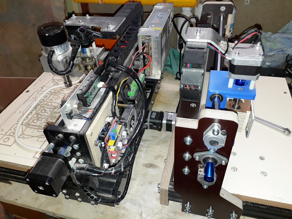

Voici les 2 machine dos à dos pour la transplantation :
après une salade ce câbles réapparue sur la grande
la broche a finalement changé de côté (mais elle reste pilotée depuis la machine "donneur")
