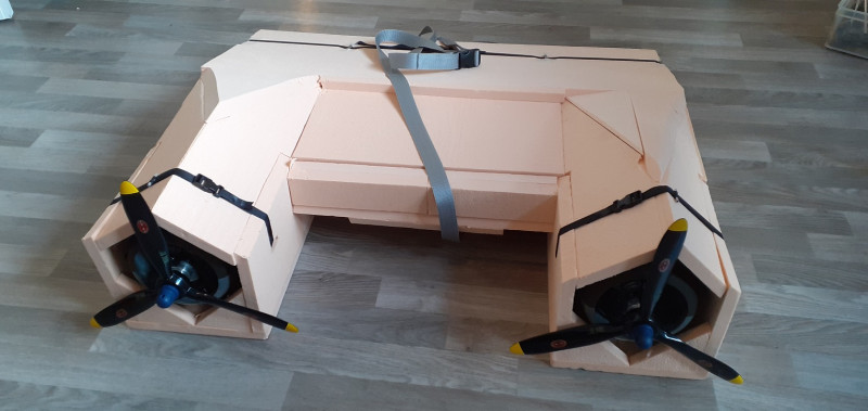

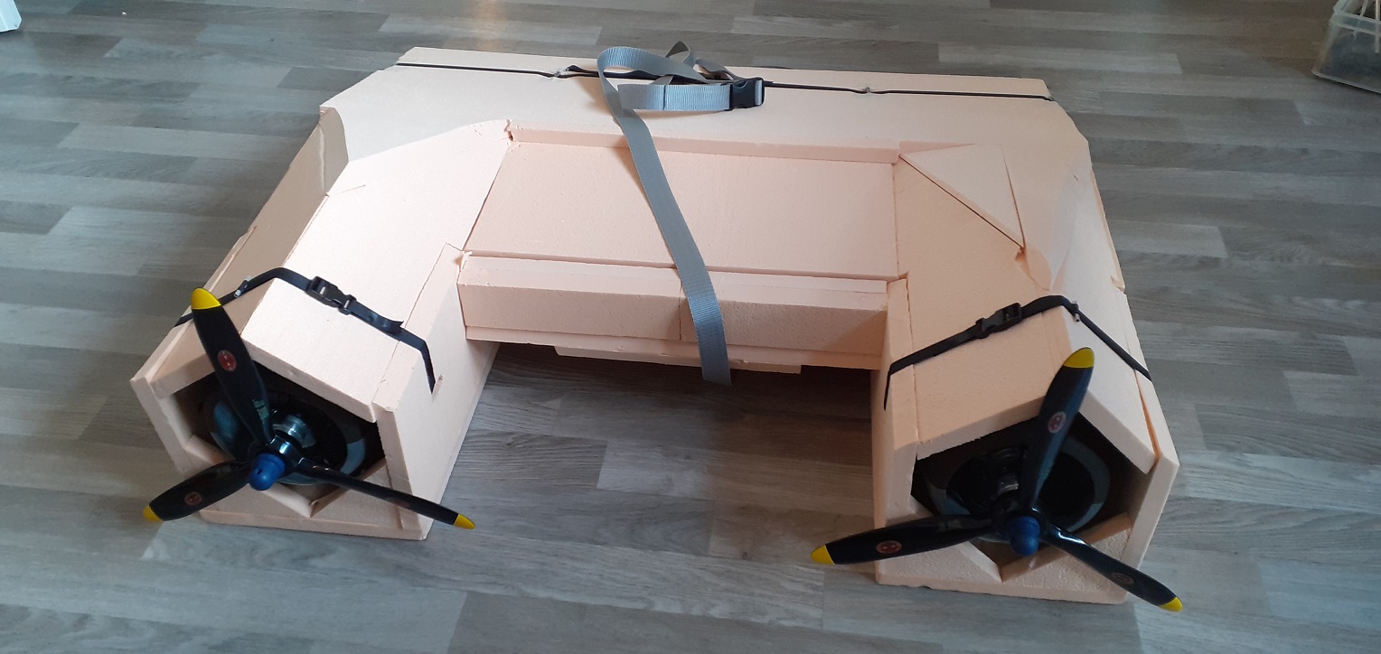

Indispensable celui là aussi pour le transport!!
Re: C47 SNAFU Spécial 1ère
Ca c'est un ovni :o :oops: ;)

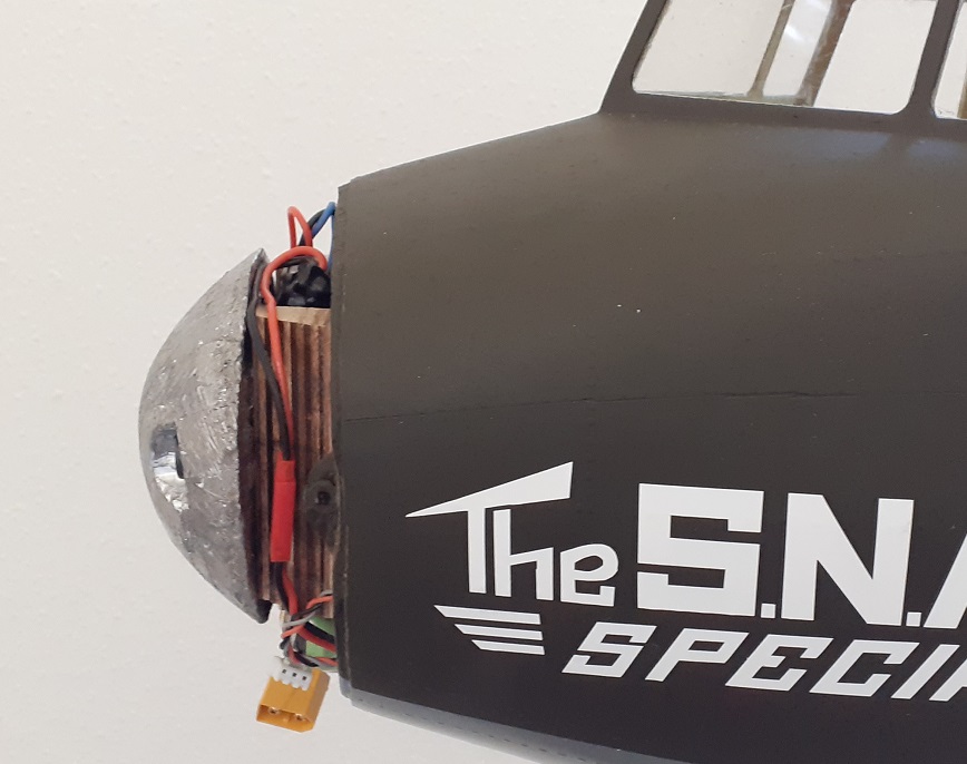

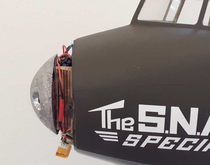

optimisation du lestage le plus à l'avant possible, le plomb a été coulé dans un moulage en plâtre du nez...
il ne reste plus qu'à enlever le surplus du plomb en faisant des trous, pour tomber sur le centrage préconisé...
ça ça s'appelle effectivement de l'optimisation des bras de levier et des masses afférentes :)
Je suppose que tu avais déjà une idée sommaire du besoin en plomb avant de faire ce moulage

du coup j'ai quand même refondu le plomb pour en rajouter, il fait maintenant 1350g :( ! glps pas trop ce que j’attendais, mais bon!!
