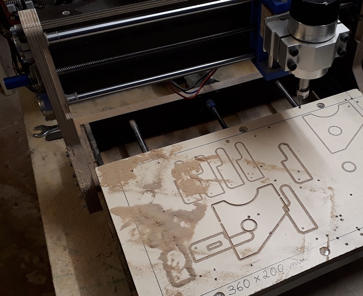

Voici donc en PJ les fichiers .dxf de toutes les pièces réalisées spécifiquement pour cette dernière machine (la 3620 pour la différencier des autres) et découpées avec la première CNC, (la 4322 maintenant)

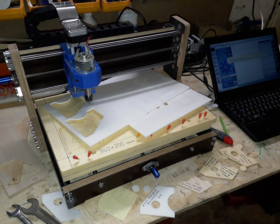

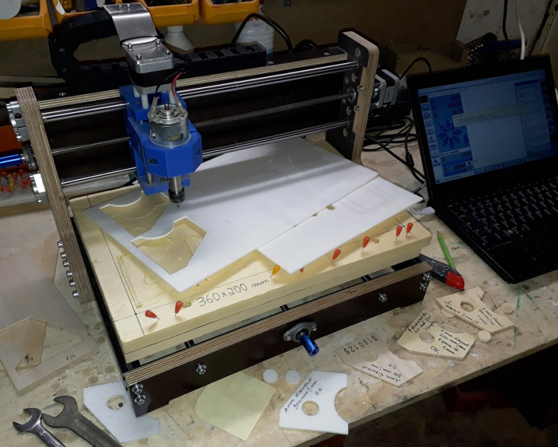

Cette petite machine est restée dans l'état dans lequel je l'ai présentée dernièrement, c'est à dire avec l'emprunt de la broche à sa grande soeur, prête à faire des essais de découpe dans cette configuration.
Ces essais restent toujours à faire :oops: et j'ai reçu entre temps le second moteur un peu plus puissant, ce qui me permettra d'équiper les axes X et Y avec un meilleur couple. A suivre ...
J'ai enfin pu vérifier ce que donnait une broche sérieuse montée sur cette petite CNC;
Le résultat est sans appel : C'est la broche qui fait la différence.
Je rappelle : broche 300 W brushless 14 000 t/mn empruntée à ma première CNC et montée sur la petite dernière en remplacement de la broche à moteur ferrite tournant à 7000 t/m

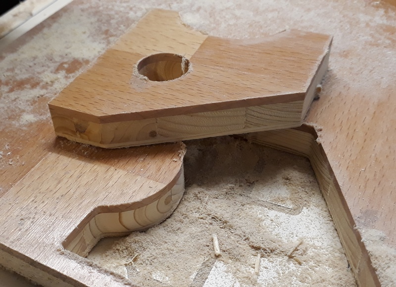

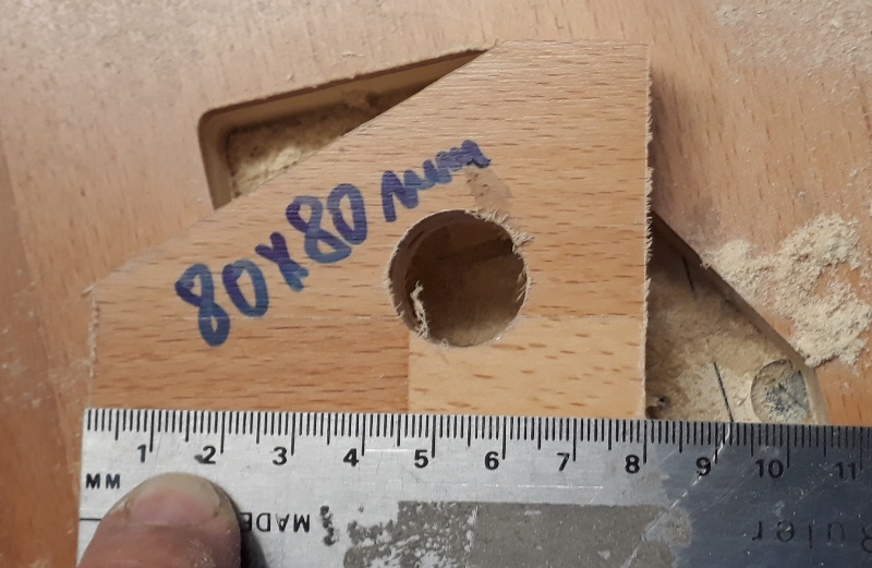

Voici une découpe dans du parquet hêtre contrecollé de 14 mm d'épaisseur.
Fraise hélicoïdale 2 dents 3.17 mm, avance en matière 250 mm/mn, 2.7 mm de profondeur de passe
La découpe est nette
et les dimensions sont respectées
J'ai ensuite fait une autre découpe dans le CTP coffrage 18 mm qui avait servi à réaliser les flancs de cette machine. Le résultat est aussi propre que la découpe des flancs présentée plus haut sur ce post. je n'ai pas de photo, mais on voit ces deux découpes dans la vidéo ci-dessous (un peu longue :roll: )
