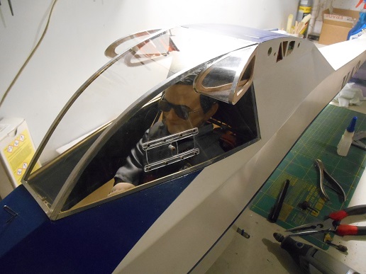

Oui bien sûr les 180 cm représentent le contour du cadre de la verrière.
Vu la taille imposante de la verrière j'ai procédé en trois étapes de peur que la colle ne tombe avant que j'ai fait le tour complet à l'encollage.
Ne pas oublier de poncer légèrement ou nettoyer avec un solvant la surface à coller (il peut subsister des restes de démoulant)
- j'ai donc collé en premier les arceaux avant et arrière et déjà là pour faire propre il faut 4 mains.
- le lendemain j'ai posé la verrière sur le coté sur une serviette éponge pour le collage. A l'aide d'une cale de 3 mm j'ai écarté les deux surfaces à coller et avec un pinceau très fin j'ai encollé le cadre. Au extrémités j'ai refoulé la colle avec une épingle et ensuite j'ai posé des pinces tout le long.
- Coté opposé même procédure dès fin du séchage.
La colle utilisée est une colle spéciale verrière FORMULA 560 de fabrication américaine assez coulante elle ressemble à du lait et
quand elle a séchée elle est transparente.
Temps de séchage complet 24h.

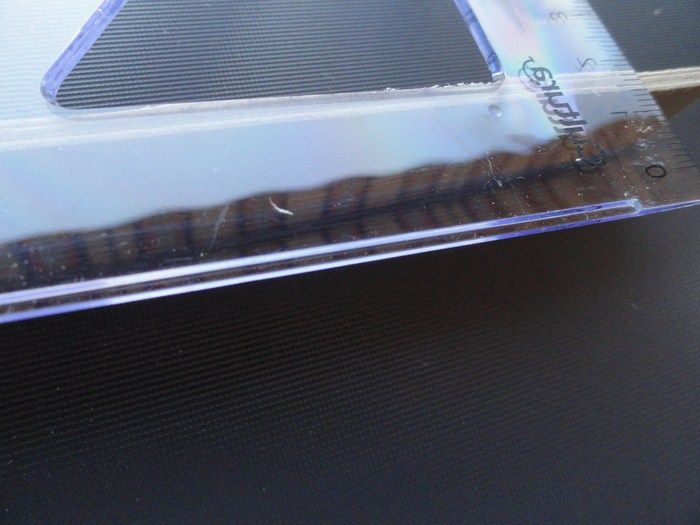

Un planeuriste Bavarois m'a dit cela fait des années que je les réalise moi même :idea: :idea: :idea: oui mais comment tu réalise les glissières ?
C'est simple tu achètes un double décimètre d'écoliers et à l'opposé de la graduation se trouve un décrochement qui peut faire fonction de glissière.
Me suis mis à le recherche de ces règles d'écolier, j'ai trouvé des bleus, des vertes et même des rouges alors que je recherchais des translucides.
Finalement j'ai dû me rabattre sur des équerres. Quatre équerres pour 6€
La photo montre cette future glissière.

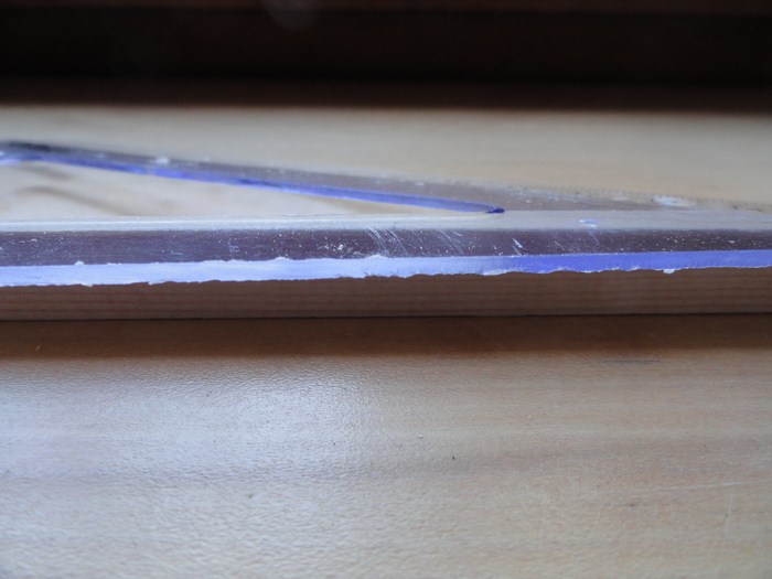

Après cela je me suis mis à la recherche d'une micro scie circulaire pour couper des bandes de 5 mm de largeur.
Merci à Jean Michel pour le prêt de sa micro scie.
Voici le résultat d'une coupe
DSC00318 (Copier).JPG (96.71 Kio) Consulté 4576 fois
La coupe est difficile, beaucoup de bavures et après ébavurage je constate de petits éclats provoqué par la scie.
Le plastique genre polycarbonate est souple à la flexion mais dur à la coupe

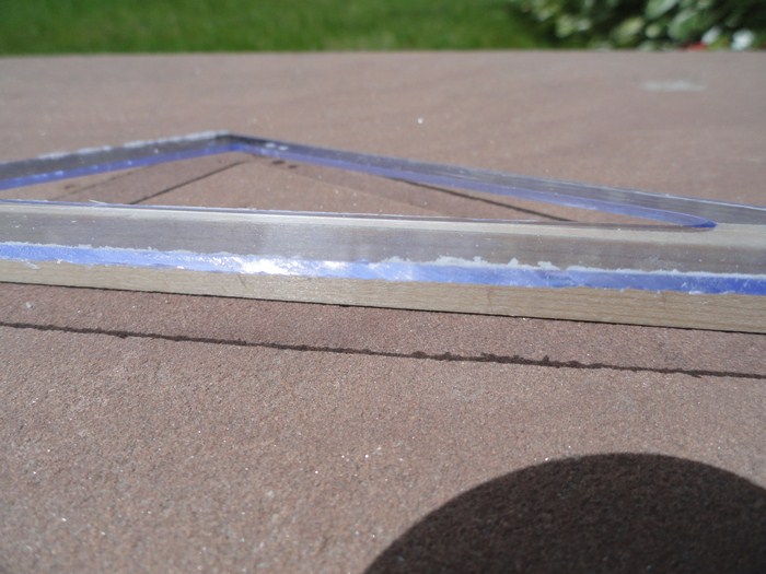

DSC00317 (Copier).JPG (73.67 Kio) Consulté 4576 fois

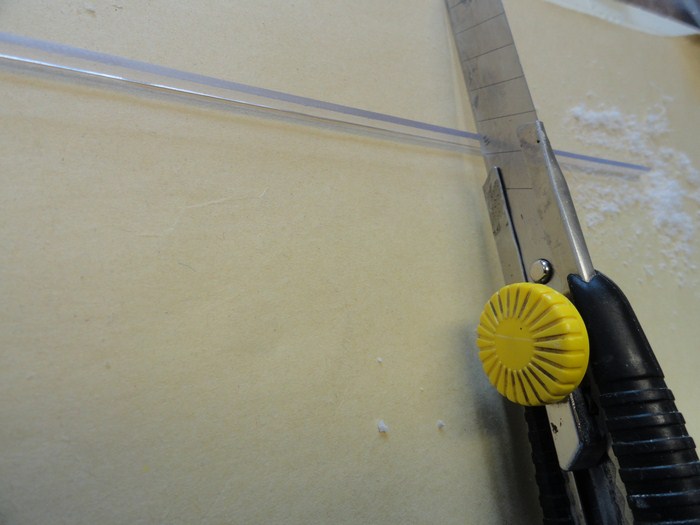

Sur ce je décide de couper des bandes de 5.5mm et de réduire la largeur par raclage au cutter et ça fonctionne. voir photo.

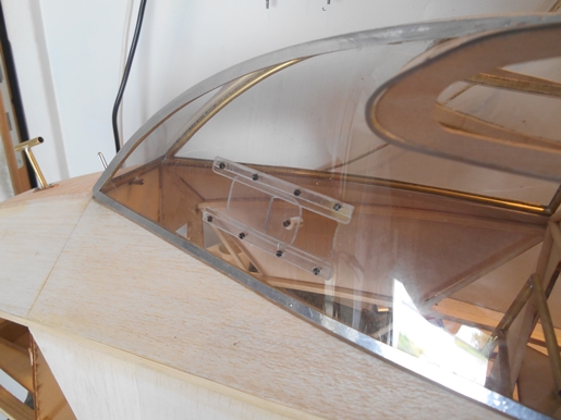

Sur mon KA3 je l'ai aussi fabriqué moi même.Pour cela j'ai utiliser du PTFE de 1 mm d'épaisseur qui m'a aussi servi à faire la vérrière.
Pour fabriquer ce décrochage j'ai utilisé deux épaisseurs de PTFE collé à l'aide de double face, et pour fixer le tout sur la verrière j'ai utilisé des micros vis. ;)

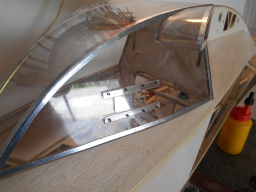

Merci Bibi pour ta réponse mais c'est trop tard.
Topmodel ne peut toujours pas livrer la fenêtre au 1/3. D'après une indiscrétion à vérifier, le fabricant aurait arrêté la production.
Ta solution Yoyo est une alternative à la méthode de mon amis Bavarois merci. nochmal Danke Mannfred.
Je pense que le résultat sera satisfaisant.
