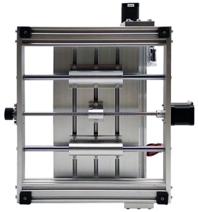

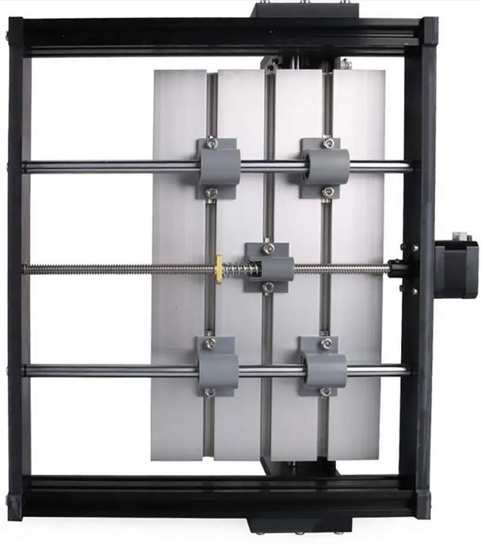

Je viens de découvrir cette 3018 MAX. Je connaissais déjà la 3018 plus métallique jaune, qui est sortie après ma 3018 PRO.
La MAX se situe apparemment entre les deux. Châssis métal et broche un peu plus puissante que la PRO et moins puissante que la PLUS.
La largeur du châssis est inférieure à la PLUS. Arrives-tu bien aux 300 mm de débattement en X, ou moins, comme moi sur la PRO ?
Tu as aussi des axes de 12 mm, c'est un plus indéniable par rapport à la PRO. Ils sont probablement plus courts que les miens (j'ai 360 mm de course), donc devraient être encore plus rigides.
Le chariot Z de la MAX ressemble à celui de ma PRO, est-il en métal ou en plastique ? Celui de la PLUS est totalement différent et en alu.

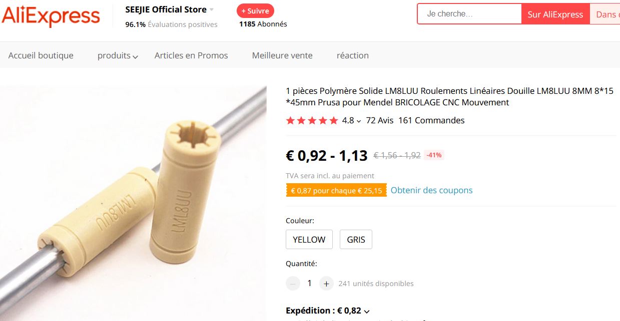

Comme je te l'avais écrit, tu peux à peu de frais remplacer ces roulements par des pièces en polymère. Dans ma publication du 6 juin, un peu plus haut, j'ai mis en ligne les plans de toutes les pièces que j'ai réalisées ainsi qu'un fichier Excel avec toutes les références des pièces achetées. Tu y trouveras les fameux roulements polymère.
Le jeu réduit dans l'axe Y se comprend très bien si on compare les roulements linéaires très longs de ta 3018 MAX avec ceux initialement utilisés sur la 3018 PRO. C'est donc un bon point d'amélioration bien que l'axe Y ne m'avait jamais posé problème.

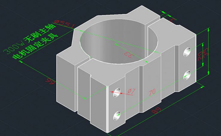

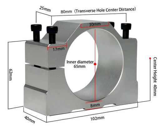

Tu ne pourras pas monter la broche de 55 mm dans le type de support que tu as dessiné car il ne peut pas s'ouvrir pour la monter et un montage en glissant la broche depuis le haut est impossible étant donné que de part et d'autres des 55 mm elle mesure 56.5 mm.
Il faut que tu te procures un support alu de ce type :
support broche alu.JPG (37.33 Kio) Consulté 3667 fois
mais pas comme celui-ci qui ne s'ouvre que d'un côté où tu rencontreras les mêmes problèmes qu'avec ton dessin

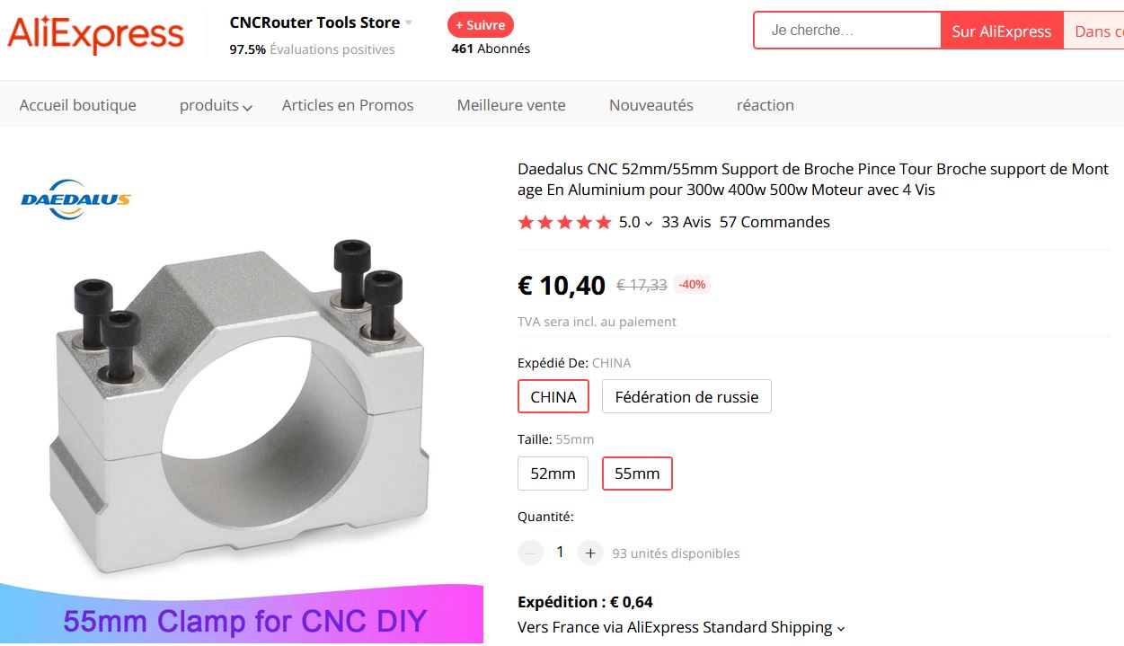

Voici le support de broche qu'il te faut. à ce prix il ne faut pas s'en priver
https://fr.aliexpress.com/item/32967382 ... 46fd143b-0

Voici le lien pour les roulements polymère (il figure dans le fichier Excel que j'ai mis en ligne)
https://fr.aliexpress.com/item/32851742 ... 6c37DzZiWy
Je n'ai acheté que des 8 mm. S'il te faut des 12 mm il suffit de faire une nouvelle recherche sur AliExpress ou de vérifier parmi les articles du même vendeur
