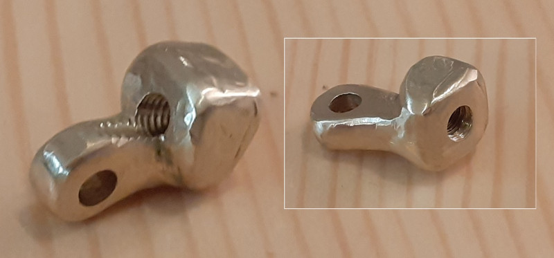

Et non l'avion n'est pas fini...., ayant des doutes sur la fiabilité du train pneumatique, j'ai viré tout la tuyauterie pour le remplacer par du câble et des verins électriques,
Il a fallu concevoir une pièce et la fabriquer dans un morceau de laiton d'un seul tenant!
et encore des heures de boulot juste pour cette pièce :lol:
lien de la vidéo (en bas) du verin en pleine action entrain de sortir la roue, là ça fonctionne sur une batterie de 4,8v, le verin devrait fonctionner plus vite avec la powerbox embarqué dans l'avion car le voltage est plus élevé.... (5,7v je crois...)
https://youtu.be/oahy6zQTJso
Celle "bielle" fait la liaison entre le verin électrique et le mécanisme du train d'atterrissage...
Messages : 1760
Re: C47 SNAFU Spécial 1ère
Ce qui m'inquiète sur le train de ton DC3, c'est que l'auteur du train n'a pas prévu un verrouillage mécanique en position sortie pour absorber les efforts lors de l'atterrissage !!! :oops: Car maintenant tous les efforts vont être absorbés par le filetage de la vis/écrou. J'espère que ce sera suffisant.

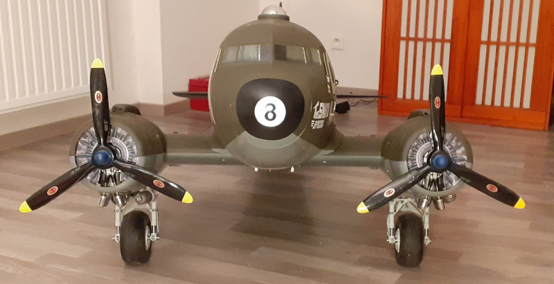

Montage des capots avec les photos des pratt & withney R-1830,
j'ai également trouvé un moyen plus facile de mettre en oeuvre l'utilisation des starters ;)
j'ai découvert avec stupeur une des pièces du train tordue probablement du au dernière atterrissage, j'ai regardé de près le train, monté il y a 2 ans!, celui_ci comporte pas moins de 40 vis et écrous, j'ai découvert une erreur de montage, empêchant l’amortisseur d'aller jusqu'en butée, d'où le problème ! Ouf! c'est réglé
Et voilà les deux roues qui rentrent synchro, je m'en lasse pas de les faire fonctionner c'est vraiment réaliste!!!

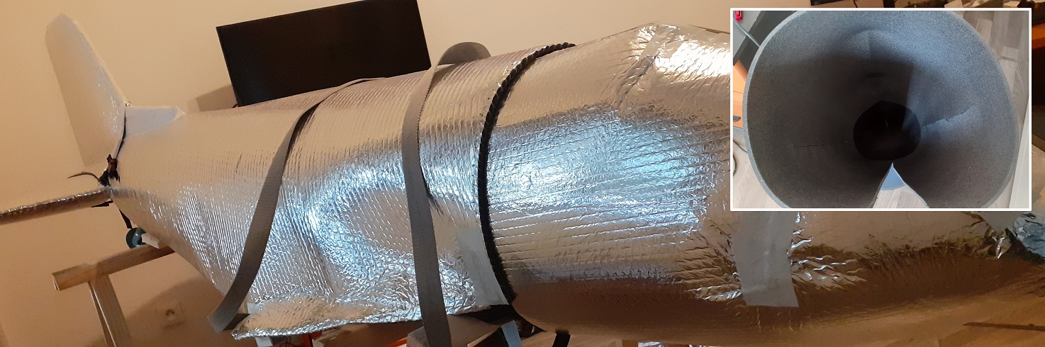

Il a fallu repenser le "conditionnement" pour le déplacement de l'avion le "sarcophage" :lol: était vraiment trop encombrant pour ma 307..., voilà une petite idée avec du matelas de gymnastique, du film aluminium cousus ensemble, et un système "maison" pour porter le fuselage avec des lanières visées sur les écrous déjà existant sur l'assise de l'aile... un casse tête quand même :oops:
