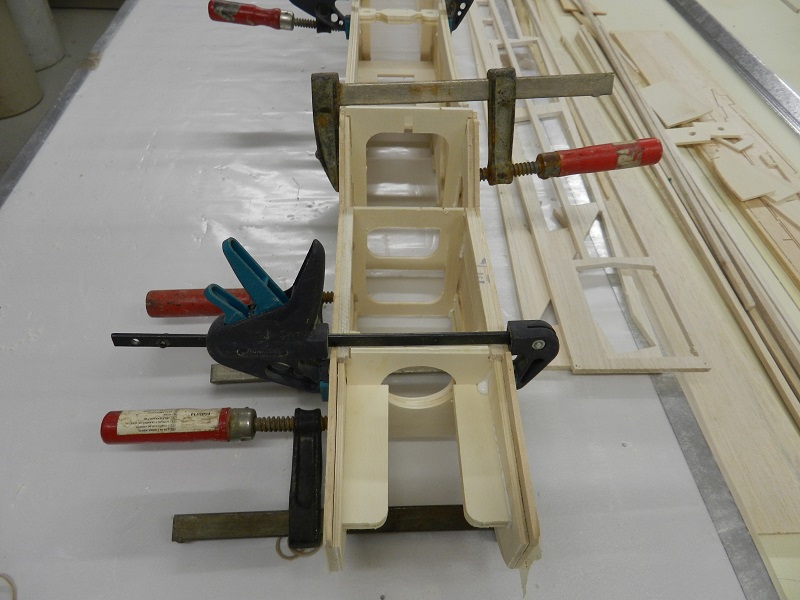

Apres une nuit de séchage on peut assembler les deux cotés
assemblage des flancs.jpg (143.88 Kio) Consulté 12662 fois
Les surplus de colle ont été enlevé

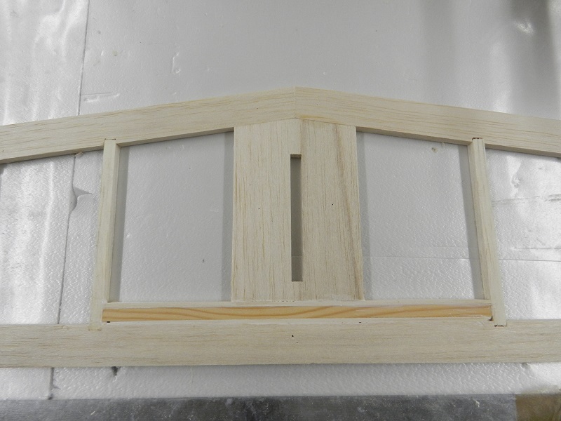

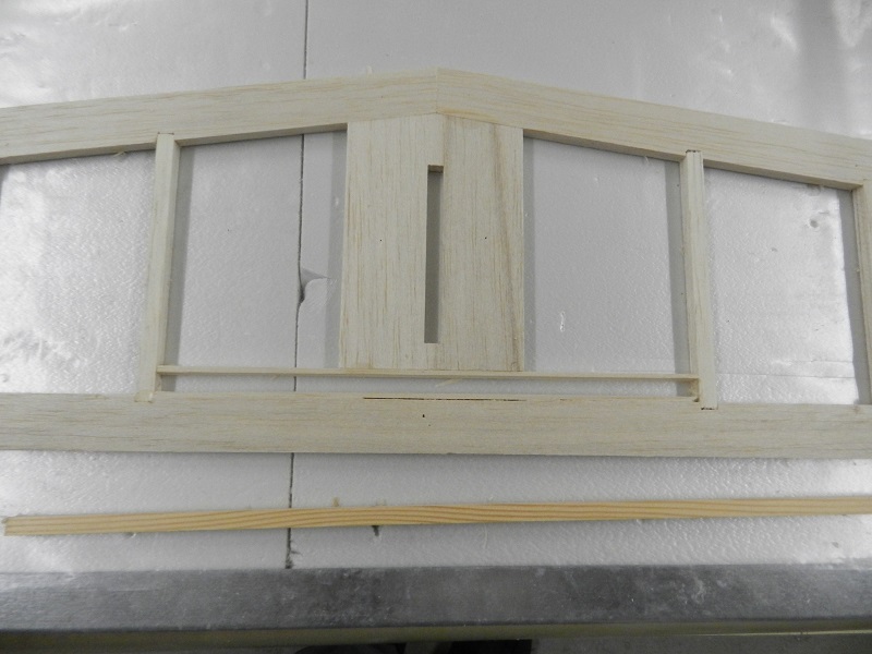

Je me suis rendu compte que le balsa de 6mm pour le stab est très souple a l'avenir il faudra prendre une planche plus rigide. J'ai posé un renfort en pin , une baguette de 6x6, dans le stab.
decoupe de l'emplacement
rigidification stab.jpg (126.9 Kio) Consulté 12662 fois
Apres collage la rigidité finale sera apportée par l'entoilage et par le collage des charnières et la fixation du volet de profondeur

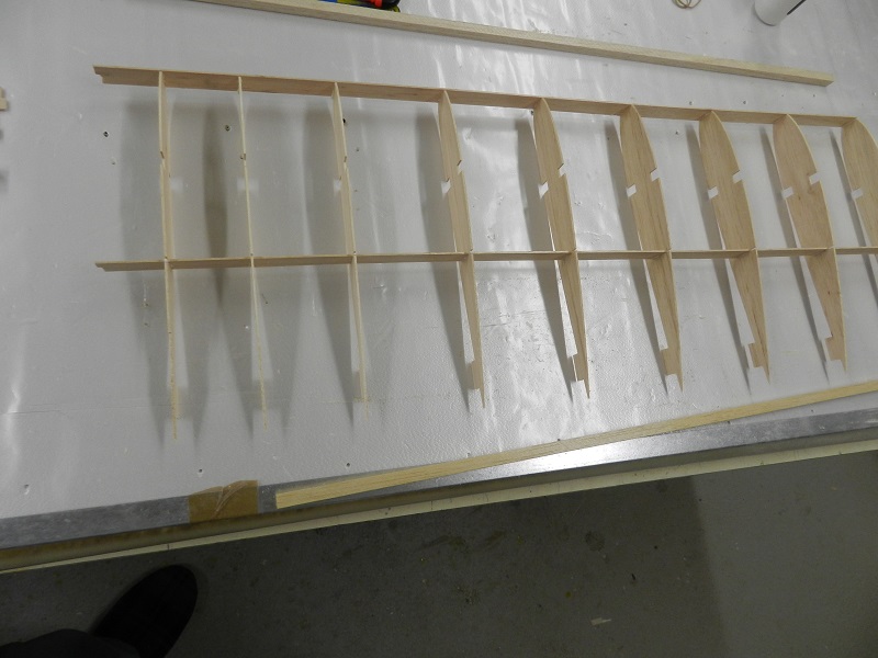

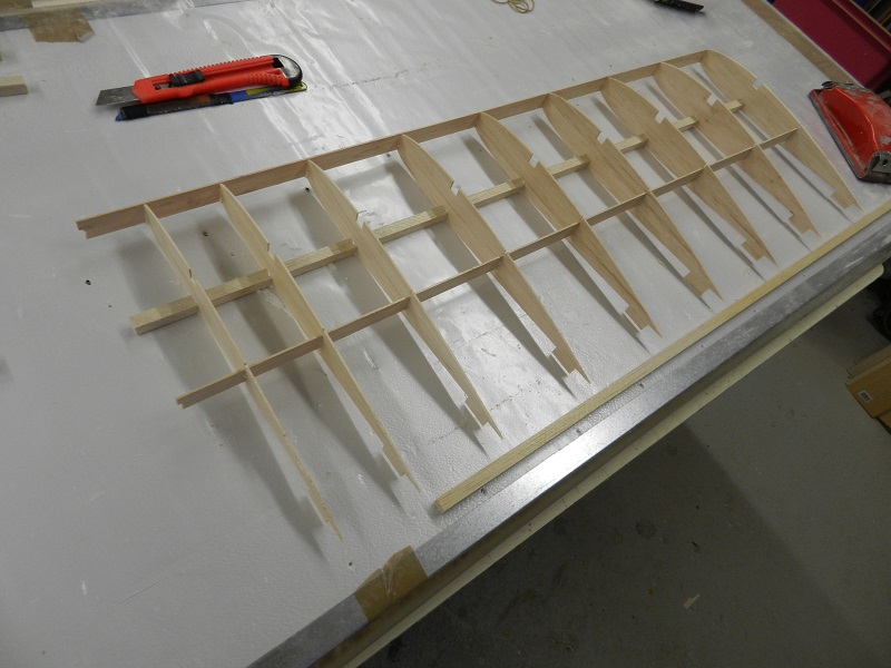

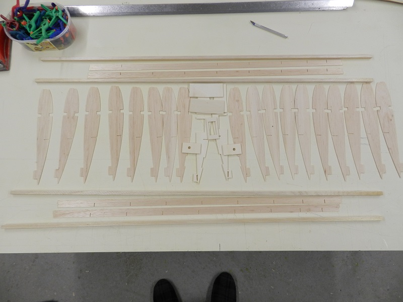

j'ai attaqué la construction de l'aile
découpe des nervures
pieces ailes.jpg (122.85 Kio) Consulté 12653 fois
montage aile_1.jpg (128.65 Kio) Consulté 12653 fois
montage aile_2.jpg (144.06 Kio) Consulté 12653 fois

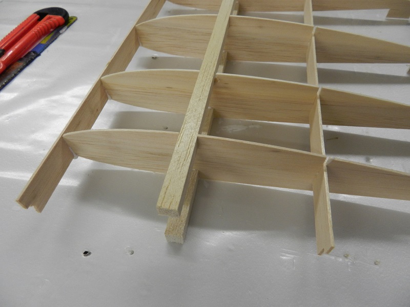

suite de l'aile
montage aile_3.jpg (125.07 Kio) Consulté 12653 fois
montage aile_4.jpg (125.71 Kio) Consulté 12653 fois

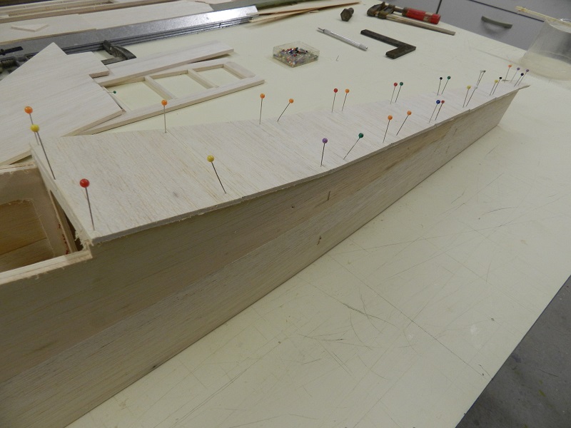

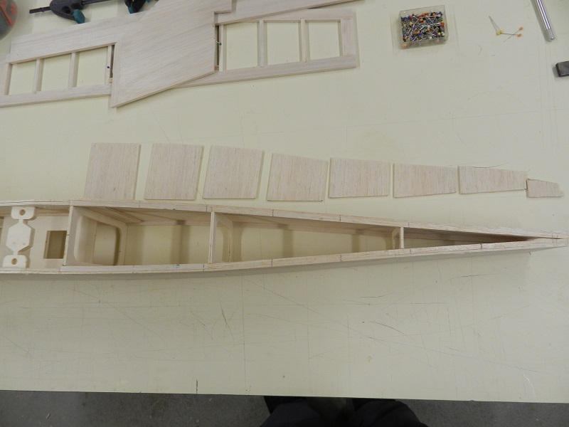

Coffrage du dessus arrière du fuselage en balsa 3mm sens des fibres de travers ( très important pour la rigidité du fuso)
fuselage haut_1.jpg (105.18 Kio) Consulté 12653 fois
fuselage haut_2.jpg (128.44 Kio) Consulté 12653 fois

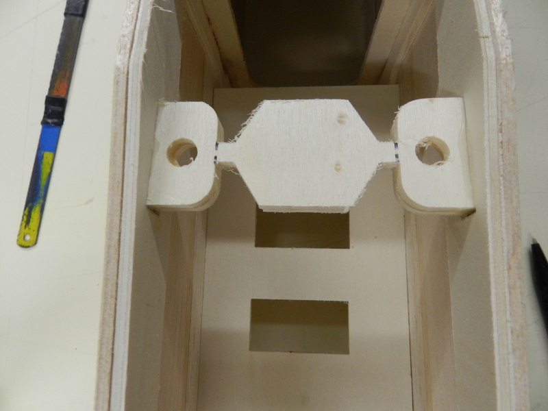

Cette pièce sera à découper selon le pointillé après séchage . Il restera les oreilles de fixation de l'aile. Question faut il renforcer le collage par des joues latérales?
fixation aile.jpg (112.24 Kio) Consulté 12653 fois
Re: Un avion ecole
Je pense que OUI, car avec les bourrins dans le club (et j'en fait parti :roll:), c''est sur ca va cassé.Une astuce c'est de mettre un bloc de balsa jusqu'à l'assise de l'aile ( je sai pas si tu me suis.....).
Une autre astuce, si tu veux mettre plus de trois photos par post il suffit de faire "insérer la photo". ;)
sinon la construction est toujours aussi belle est rapide.Vive la CNC ( il faut vraiment que je m'y mette en 2014) :P

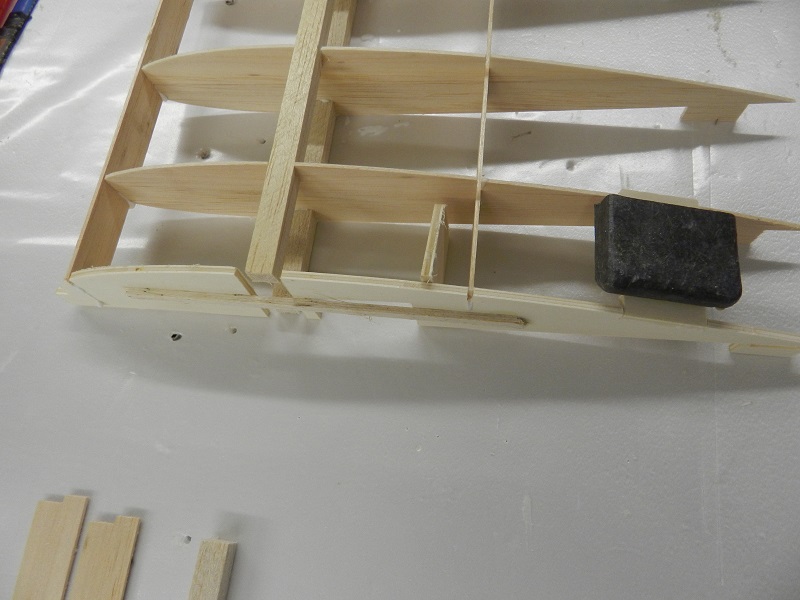

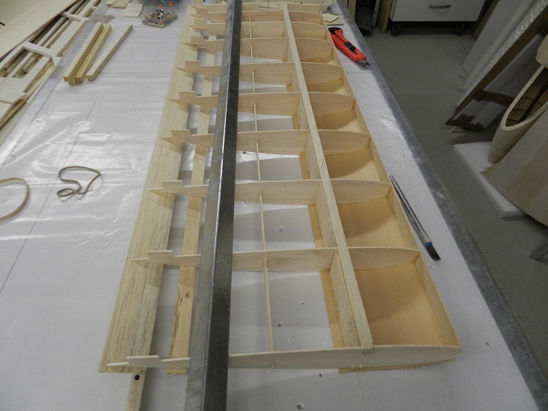

Suite du montage de l'aile
montage aile_5.jpg (137.17 Kio) Consulté 12633 fois

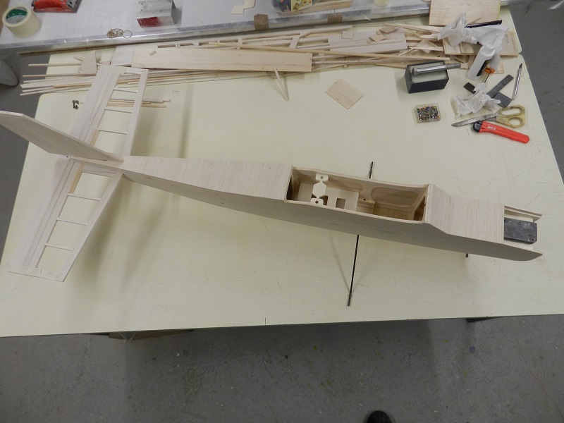

Fin de fabrication du fuselage et des empennages
fuselage haut_3.jpg (125.74 Kio) Consulté 12633 fois
