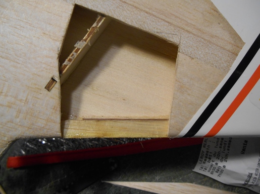

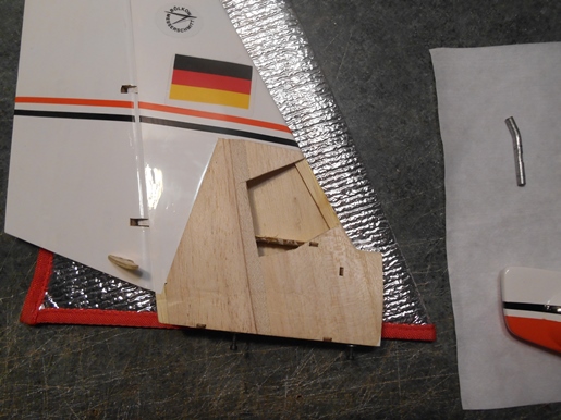

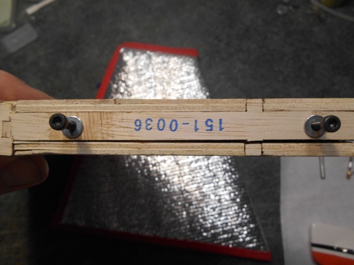

Comme promis voici les photos:
Pour commencer voiciles photos des résultats de l'attéro ou de l'appontage !!!!!!
Puis début de la réparation avec recollage de la partie basse de la dérive et mise en place d'un renfort en ctp 1,5 sur le longeron avant de la dérive.

Pas bien méchant en effet
Et tu ne perds pas de temps pour la réparation !
Je ne suis pas un grand connaisseur, mais à ta place je porterais une attention sur le matériau constituant l'axe tordu (ou plutôt la partie haute de la jambe de train je crois.)
En effet cet acier est peut-être volontairement assez tendre (souple) pour faire fusible et éviter l'arrachement en cas de choc. Une CAP en remplacement pourrait être trop dure ???
montre nous aussi ton pot perso en photo
Re: Monsun BO 209 à Yoyo
Tu a raison Armand, et c'est exactement la même réflexion que nous avons eu au terrain en voyant cet axe.
L'axe que j'ai mis en place et donc en acier normal et devrait faire office de fusible au cas ou.
Bon boulot mais connaissant bien yoyo cela ne pouvait être different
j’espère que tu as coller tout cela avec une colle a bois et non pas super glue.
