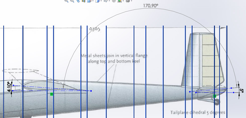

bonjour,
avis aux specialistes
ce calage est il bon?

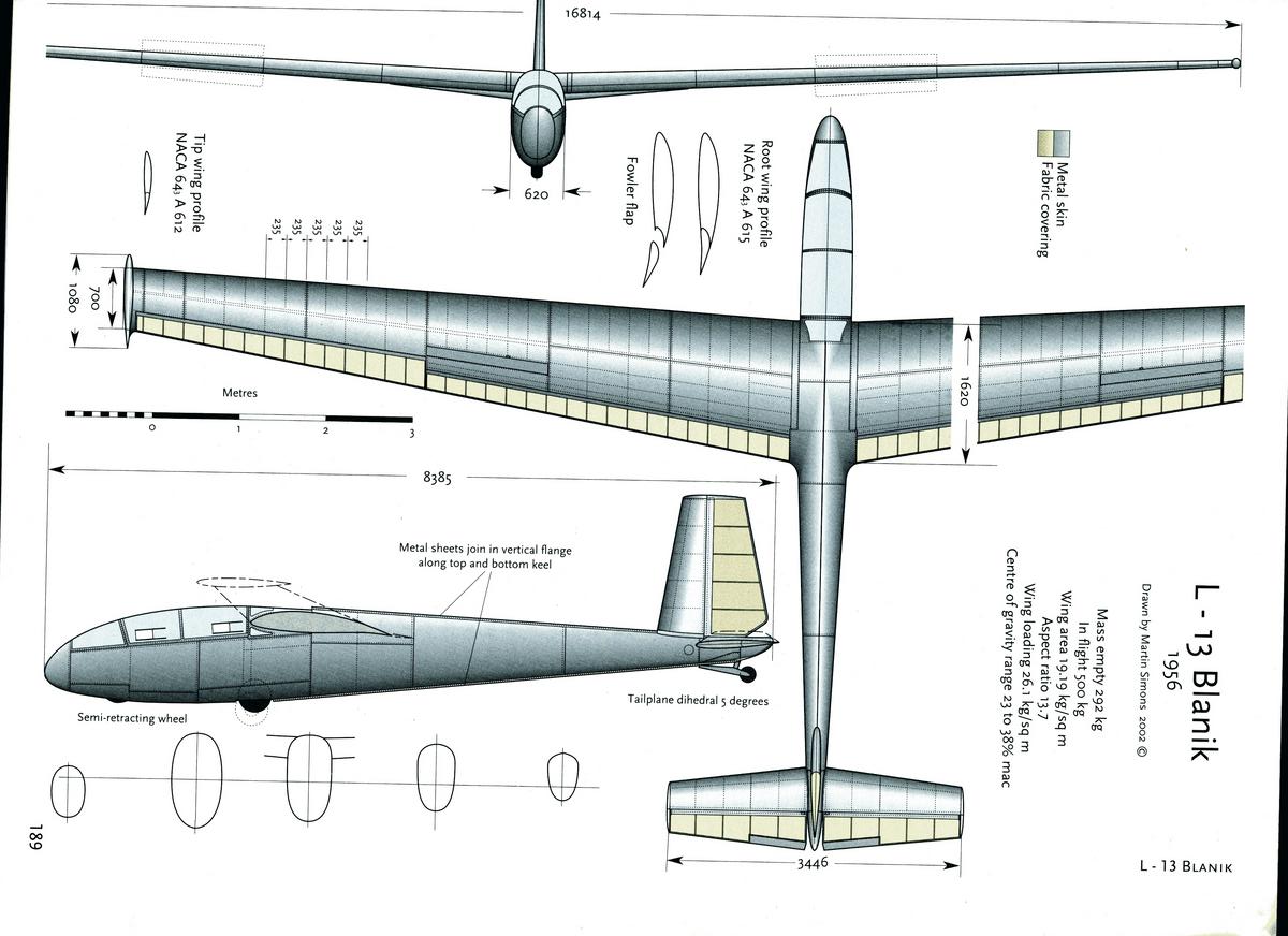

je pars de ce plan
Re: info
Les 4° pour l'aile me semble ok pour voler queue haute :oops: pour l’empennage j'ai un petit doute mais ce n'est que mon avis :roll:
Re: info
Pour l empennage c est ce sui est écrit sur le plan, juste en dessous de l empennage, 9 degré entre les 2 me semble beaucoup. Mais je n ai aucune compétence à ce sujet!! :? :? :?
Re: info
9° tu es fou?
pas plus de 2.5°
Messages : 2497
Re: info
J'allais le "dire", 9° c'est beaucoup trop... :?
