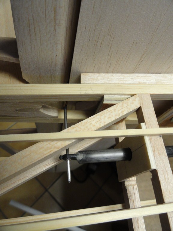

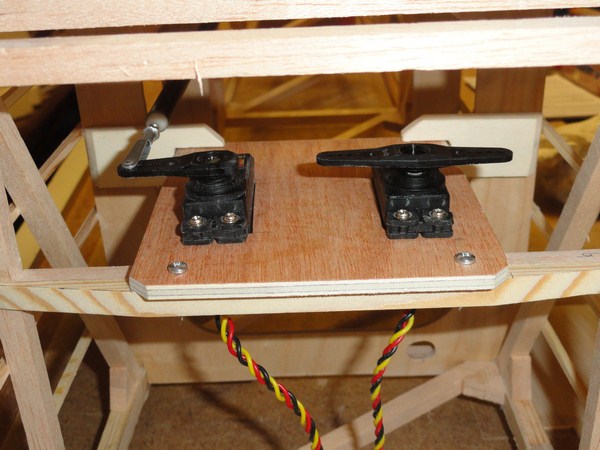

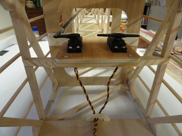

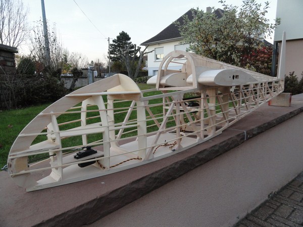

Pose de la platine avec les servos de dérive et se profondeur.
Commande du volet de profondeur
DSC01607 (Copier).JPG (89.87 Kio) Consulté 12783 fois
DSC01608 (Copier).JPG (112 Kio) Consulté 12783 fois
DSC01618 (Copier).JPG (85.57 Kio) Consulté 12783 fois

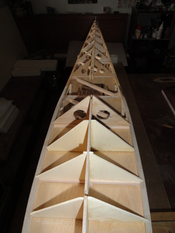

Re: le cherokee de René
Salut René
Sur ta dernière photo on voit des baguettes carrées, ça doit être le dessous du fuselage. Sont elles collées bout à bout tout simplement?
Jacky
Jacky, tu parle certainement des baguettes qui font longerons de fuselage (en bas sur la photos)
La photos est trompeuse, on pense voir un assemblage bout à bout. En réalité la liaison du longeron
en pin avec le longerons en lamellé-collé est un assemblage en biseau sur 10cm, le tout renforcé à
l'intérieur par une plaquette en CP multiplis de 1 mm.

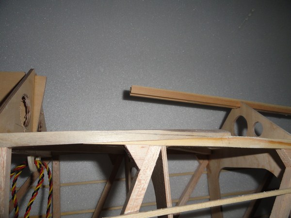

une photos est toujours plus parlante :
remarquez le biseau entre pin et lamellé-collé. Le trait au crayon délimite l'épaisseur du longeron.
DSC01647 (Copier).JPG (72.68 Kio) Consulté 12770 fois

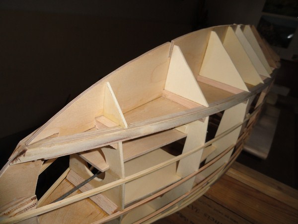

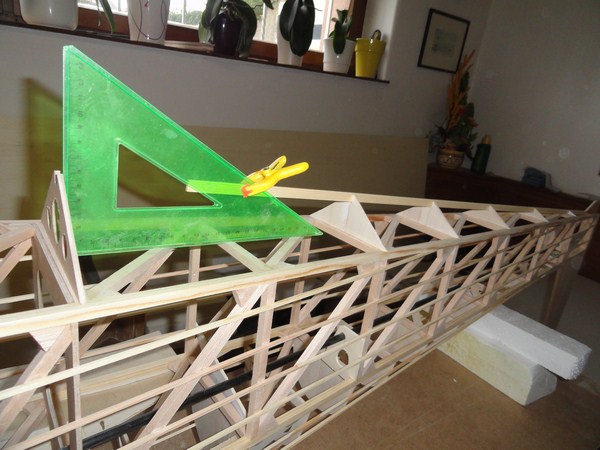

Collage des demi-couples supérieurs et pose des lisses hautes et latérales.
DSC01615 (Copier).JPG (94.33 Kio) Consulté 12753 fois
DSC01616 (Copier).JPG (99.68 Kio) Consulté 12753 fois

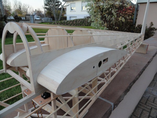

Mai cela avance tout de même, voici les photos des la pose de la partie inférieur du fuselage et de la
préparation du patin.
DSC01628 (Copier).JPG (94.91 Kio) Consulté 12713 fois
DSC01638 (Copier).JPG (65.4 Kio) Consulté 12713 fois
DSC01637(1) (Copier).JPG (94.58 Kio) Consulté 12713 fois
