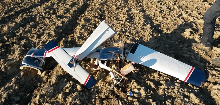

Triste fin pour le monsum de yoyo
lors du premier vol cet après midi l'avion a décroché en plein virage coté sud et rattrapé a environ 1m50 du sol au dernier moment par Yoyo
on a supposé que c'était un décrochage du a une vitesse lente et tout volet sortis
Mais lors du second vol même chose mais coté nord et la ce n'était pas a vitesse lente
malheureusement sur ce coup la ....Tombé ..... avec pour résultat un fuselage coupé en deux les ailes intactes, arrière du fuselage intact, verrière intacte
La boite noire n'a pas encore parlé mais des soupçons pèsent sur un servos d'aileron
yoyo n'a plus le courage de le réparé.
Peut être aura t il une seconde vie qui sait

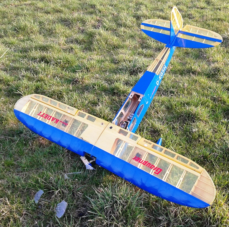

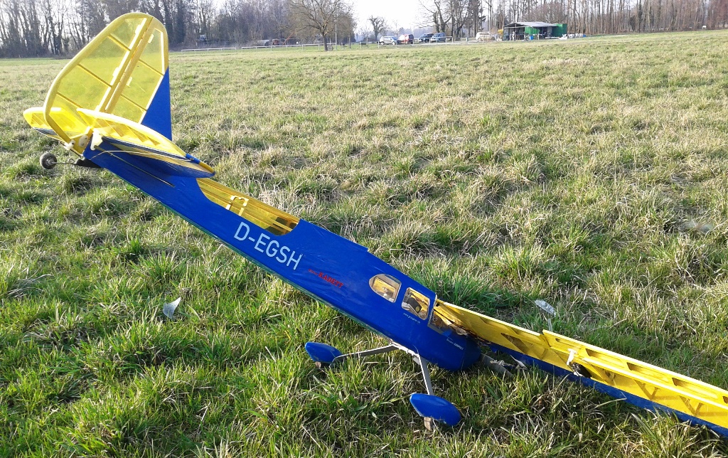

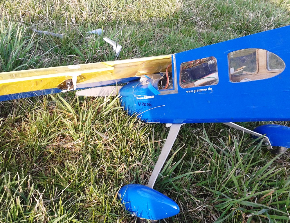

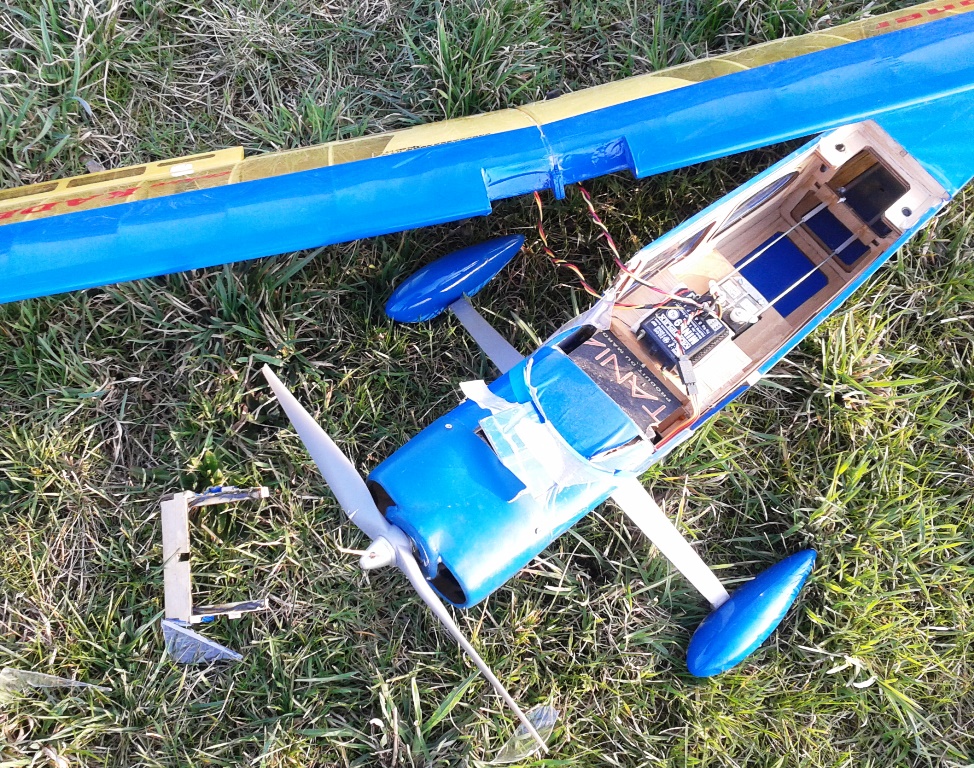

Je vais faire mienne la suggestion que je viens de faire à yoyo.
Je viens aussi de conditionner un avion pour un stockage de quelques mois, en attendant que le courage revienne ...
Une erreur toute bête, que tout le monde connait, mais pourtant ...
Je voulais donner un peu plus de puissance à mon Elektro Kadett en remplaçant l'accu 3S Li-Ion (3.6 V / élément) par un LiPo 3S (3.7 V / élément)
Au décollage je trouvais qu'il volait vraiment queue basse !!!
Puis, en entamant le premier virage au sud il est devenu incontrôlable et n'en faisait plus qu'à sa tête
Il a fin planté comme on peut le voir sur la photo (heureusement j'ai réduit les gaz à temps, les dégâts sont limités.)
Le pilote est passé à travers le pare-brise et l'avant de la cabane est bien écrasé
Explication : l'accu LiPo pèse exactement 100 g de moins que le Li-Ion initial ....... Cherchez l'erreur !!!!!
