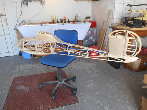

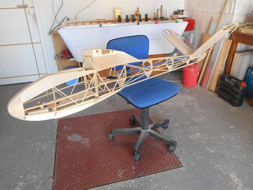

Voili Voilou.
Re: KAISER Ka3
il est superbe. Sur les photos precedentes, l arriere semblait mastoc et finalement il n en est rien. J aime bien ce grand stab. Ce sont les ailes qui sont démarrées sur le plan de travail?

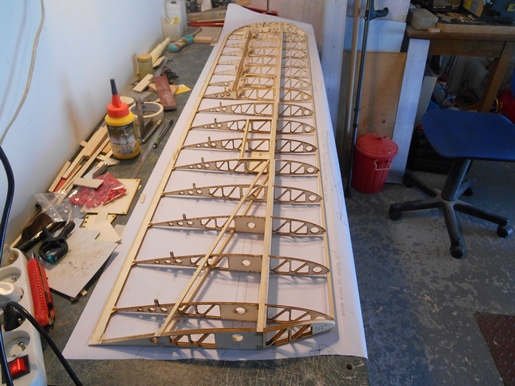

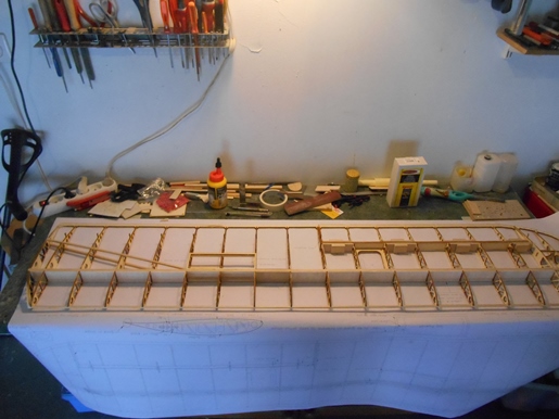

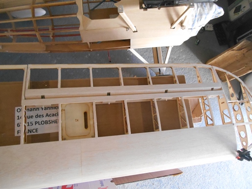

Effectivement Danhz j'ai démarrer la construction des ailes.
J'ai rajouté par rapport au plan,des âmes en balsa 3mm entre les longerons.

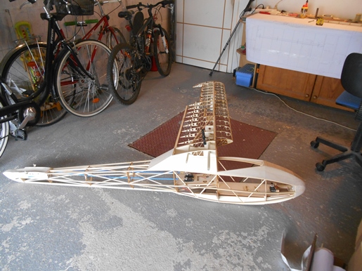

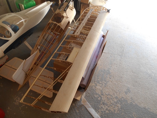

Et première mise en place de l'aile sur le fuselage pour voir si tout va bien :oops:
Re: KAISER Ka3
Il commence à prendre forme. J aime bien les nervures ajourées. Faudra tenter un jour une construction complète avec se genre de nervures.
Le balsa, c est entre les nervures que tu l as ajouté. Entre les longerons c est déjà plus difficile. :lol: :lol: :lol:
Re: KAISER Ka3
entre les nervures collé sur les longerons je pense
Re: KAISER Ka3
C'est ça Jacky. ;)

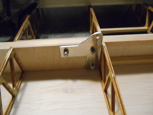

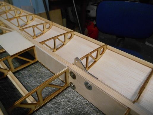

Re: KAISER Ka3

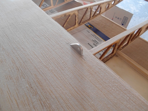

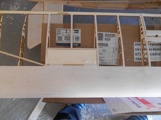

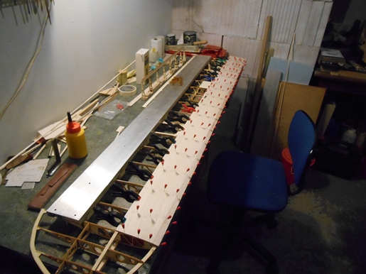

Suite de la construction avec la mise en place de la férule pour le hauban (collé + vissé) et début du coffrage de l'aile.

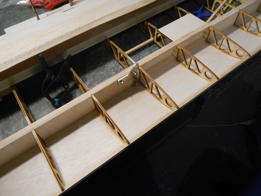

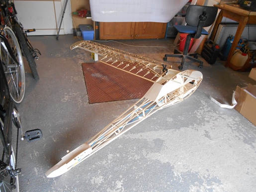

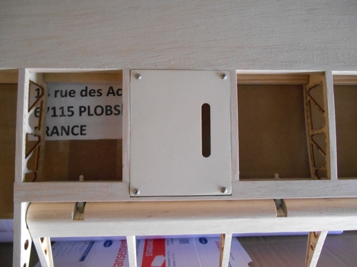

La construction avance.
Une aile est quasiment fini. Il reste un peut de coffrage à faire, mais avant il faut que je colle les fourneaux dans l'aile, et pour cela j'ai besoin de l'autre aile pour pouvoir faire la mise en croix définitive. :oops:
Prochaine étape : Construction de la seconde aile !!!
Re: KAISER Ka3
Tu nous fait une version biplan :?: :roll: :lol: :lol: :lol: :lol: :lol: :lol: :lol: :oops:
Re: KAISER Ka3
C'est vrai qu'il serai plus juste d'employer le terme 1/2 ailes !!!
