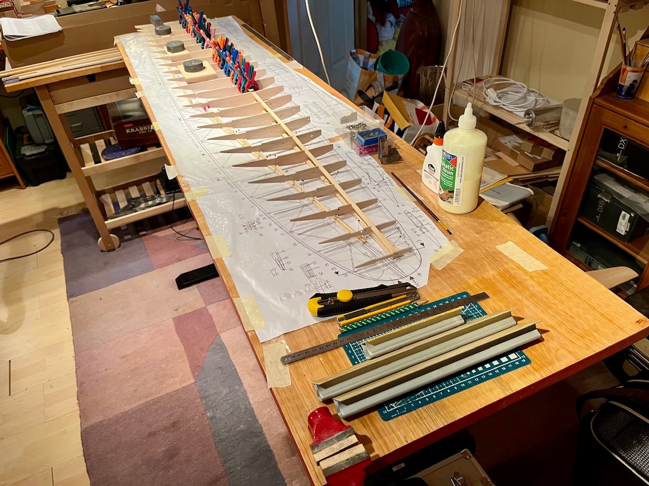

Petit déterrage de post avec la construction d’un nouveau Grunau Baby Krick no3, le précédent commencé, ayant rejoint le hangar d’un copain il y a déjà quelques années.
La P47 Topflite attendant désormais les finitions, l’entoilage ou la peinture, je me permets une petite pause pour attaquer cette nouvelle construction.

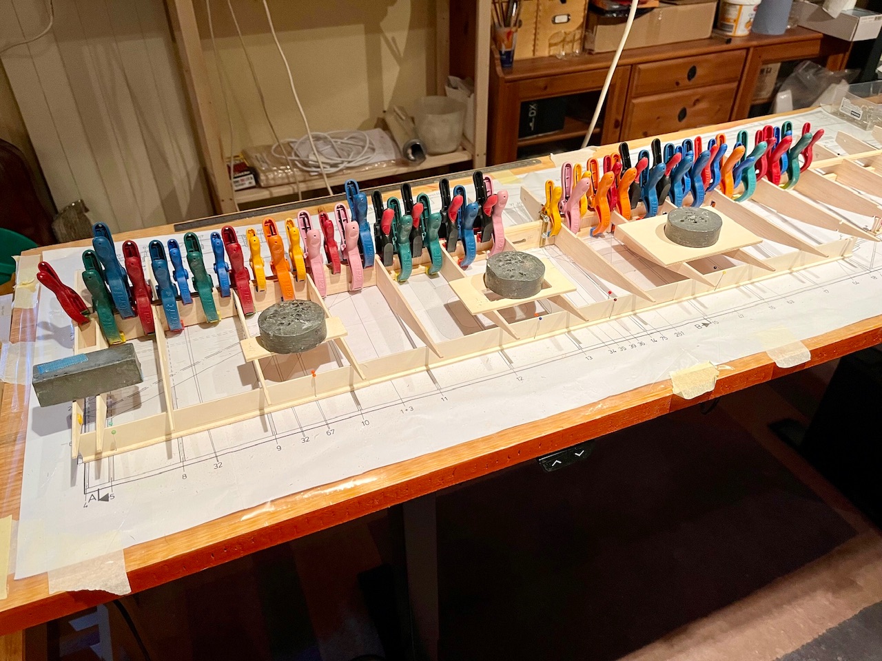

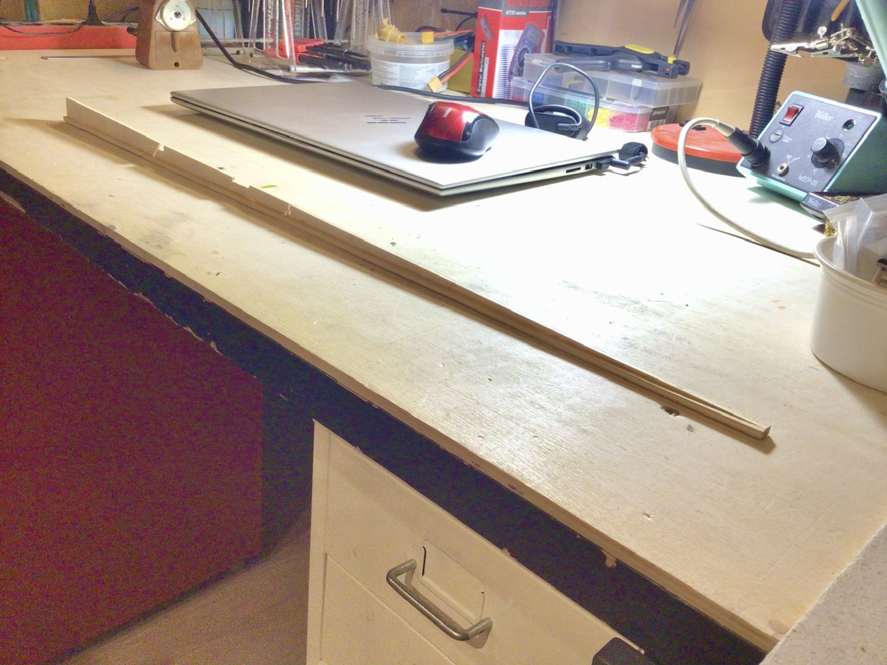

La pièce présentée sur le sujet découpe CNC aura sans doute été reconnue par ceux qui avaient à l’époque construit (et mené à terme) leur Grunau. Il s’agit de la liste B, nécessaire au calage de l’aile et le respect du vrillage négatif. La liste A étant rectiligne, elle a été découpée au moyen de ma petite circulaire Proxxon.

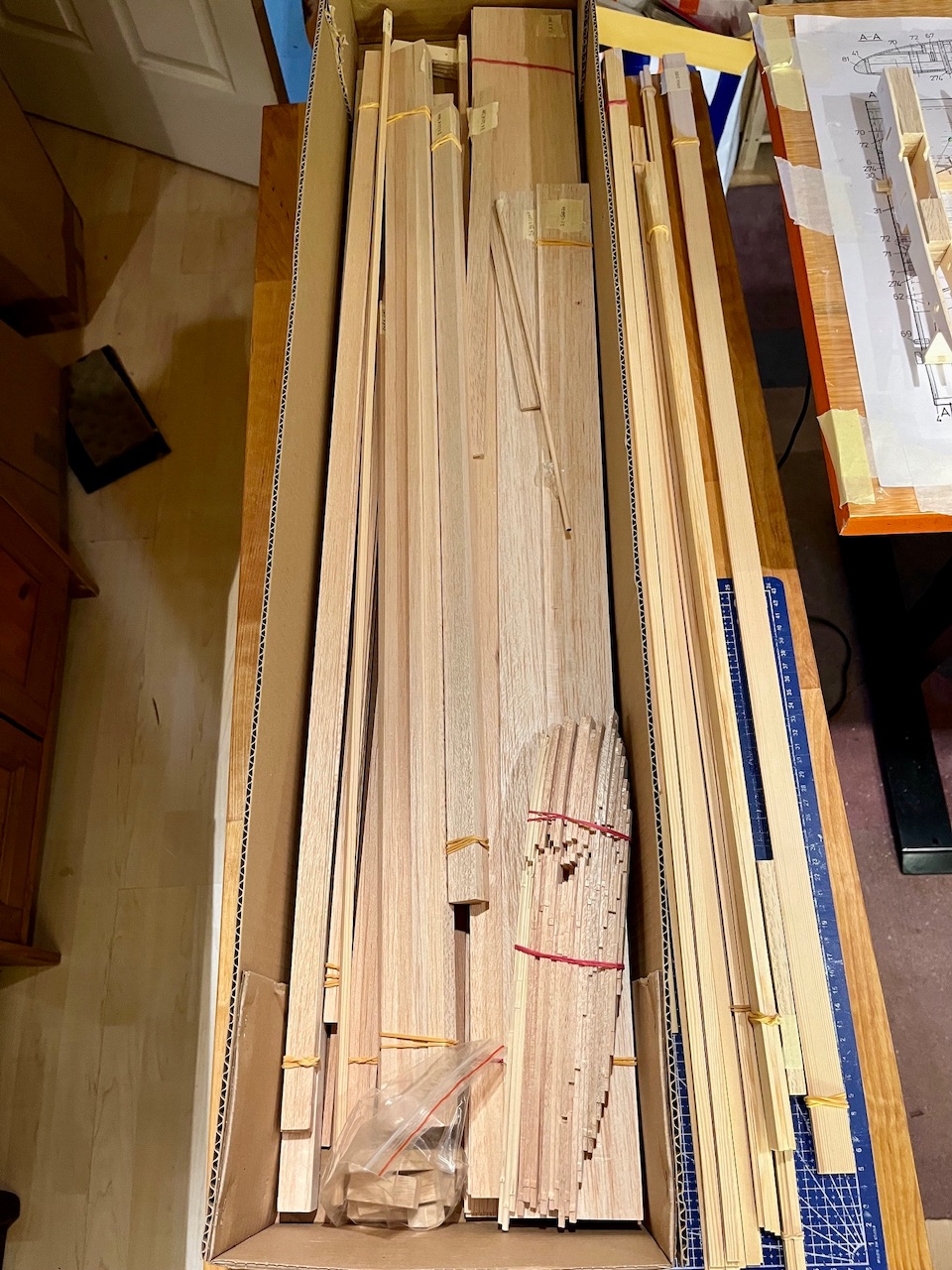

J’ai pris pas mal de temps pour préparer soigneusement le chantier. Comme à mon habitude, j’ai commencé par identifier toutes les pièces et listes en bois, du kits.
Je ne reviens pas sur la découpe CNC de la liste de calage B. Comme la pièce est en CTP, j’ai percé de petits trous de 1mm pour pouvoir passer des épingles.

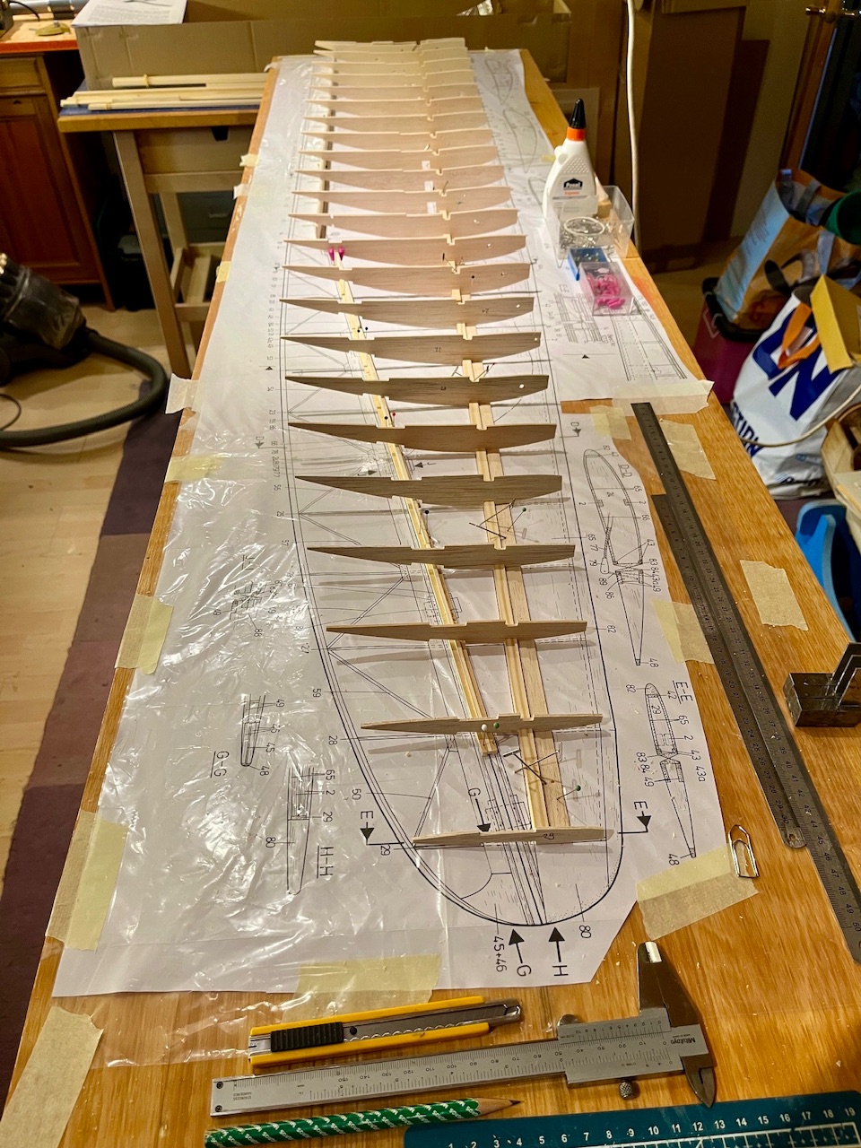

Le longeron principal qui est composé de trois baguettes en pin, a été assemblé et épinglé sur le plan. Une cale de 2mm en balsa représentant l’épaisseur du coffrage a été insérée sous le longeron. Les nervures d’emplanture ont été assemblées, il y a encore un peu de travail d’ajustage avant de les coller en place. Pour le moment, les nervures ont juste été mises en place, elles seront collées lors de la prochaine étape ;)

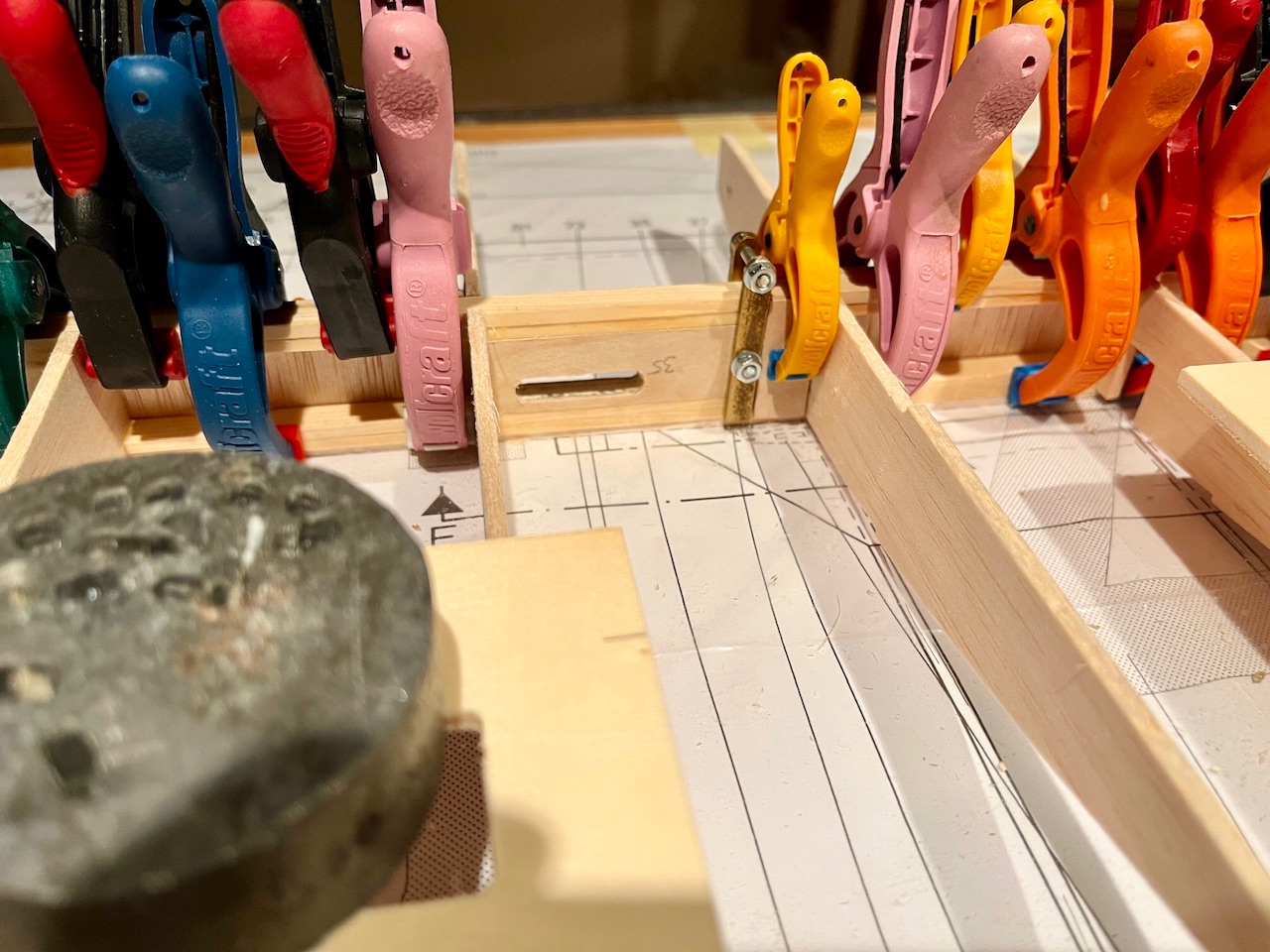

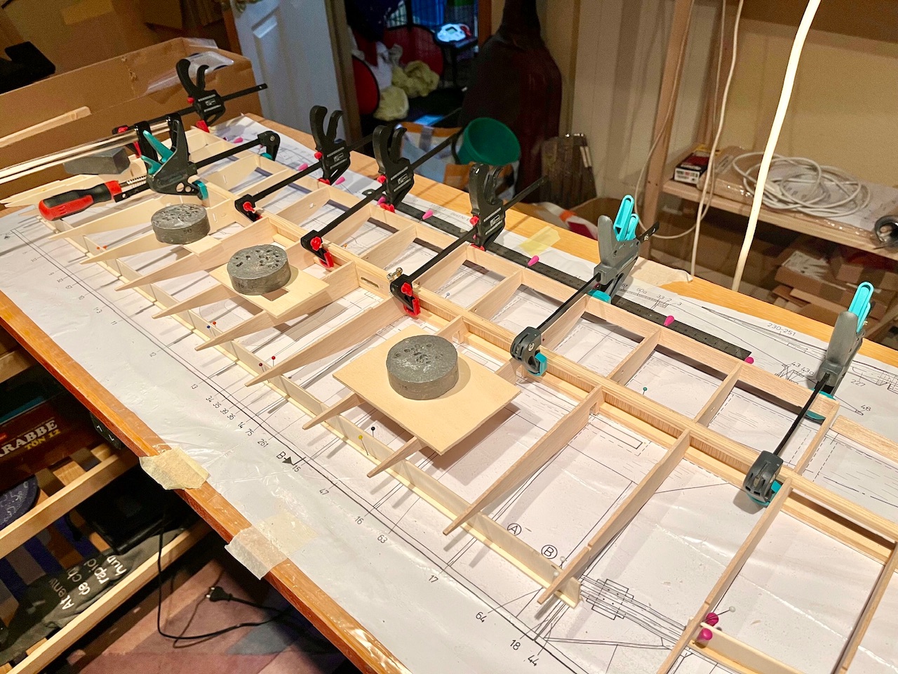

Petite avance sur le chantier en question, avec le collage des nervures sur les longerons, les contrefiches et l’assemblage des pièces 34/35, soit un empilement plusieurs plaquettes de CTP de 3 et 1mm d’épaisseur, qu’il a fallu percer pour permettre le passage de la tringle de commande des AF. Contrairement, à mon premier kit et celui de Danhz, les trous dans les plaquettes en laiton sont cette fois parfaitement parallèles :|
Belle alignée de pinces multicolores, vous aurez remarqué que je ne les regroupe plus en fonction des couleurs :mrgreen:
Le passage de la commande des AF qu’il a fallu percer. J’ai failli me mettre sur Turbocad pour les découper À la CNC, mais je me suis finalement décidé à faire ce passage manuellement :lol: c’était plus court en terme de temps.
En suite collage du premier tronçon du faux bord d’attaque… une avance fort modeste, mais qui m’a quand pris une bonne partie de l’après-midi pour la réaliser, c’est surtout la découpe et l'ajustage des contrefiches qui m’a pris le plus de temps.
