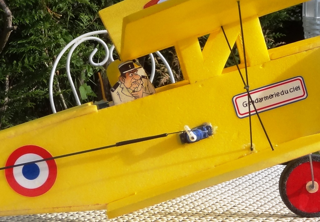

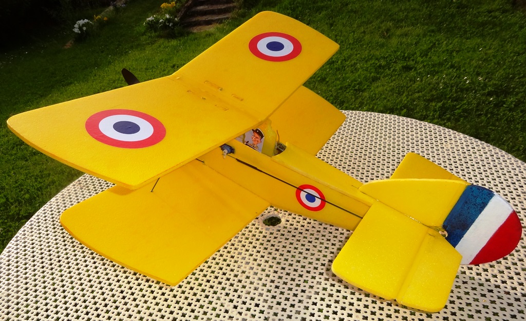

bombe de peinture arrivée ce matin
peinture terminée, haubans posés,
pilote et copilote en place
débattements réglés
Le tout est à 235 g en attente d'un accu pour voler.Je l'ai testé avec un vieux 2S et un autre vieux 3S de 450 mAh. Avec les 2 il ne demande déjà qu'à décoller, donc un 3S 850 neuf devrait être en capacité de le satelliser :lol:

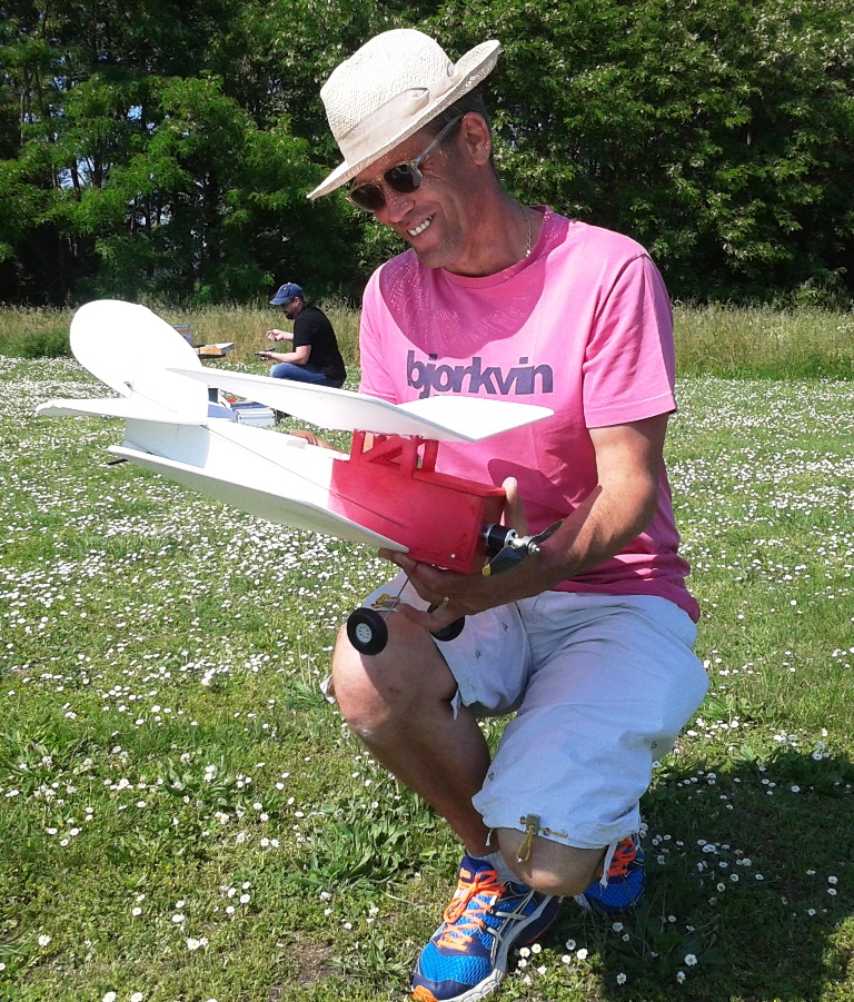

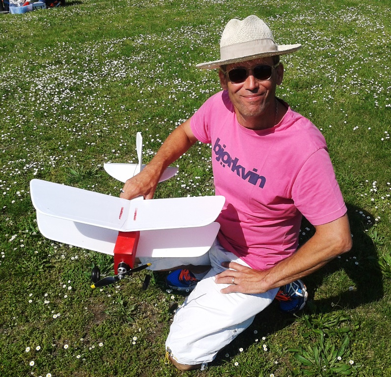

Cet AM, surprise sur le terrain, un nouveau concurrent a rejoint l'équipe :
N'est-ce pas qu'il est beau mon avion :)
Gilou a donc gagné le second accu offert par jeanmi
Il s'est dépêché de partir tôt dans dans l'AM afin de se remettre au travail pour les finitions, ou, qui sait, peut-être un autre Eddie, ou Otto ou ...

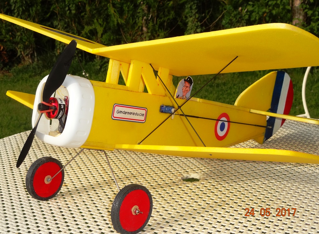

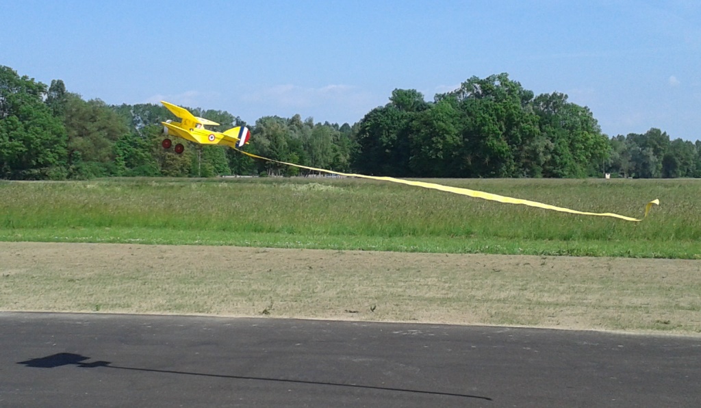

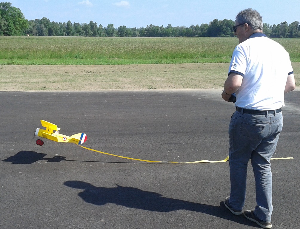

Quant au Eddie jaune que vous avez pu découvrir plus haut, il a fait ses 3 premiers vols dans la foulée, par un vent plutôt soutenu: Conclusions plus bas, d'abord quelques photos :
Il s'agit du second vol, le premier s'était fait sans banderole (un minimum de précaution s'impose à ce stade :lol: )
Si à l'arrêt sur la piste il reculait dans le vent, il savait aussi grimper à souhait
Un peu turbulent quand-même, mais maitrisable
Et pour terminer un beau passage pour le plaisir des yeux

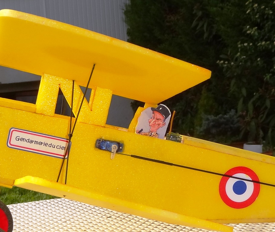

Il faut savoir que s'l a si bien volé du premier coup c'est grâce à son pilote qui savait prendre des risques, il était en service et on ne rigole pas dans ces cas.
Son copilote aurait peut-être préféré que le patron soit moins motivé dans la traque aux contrevenants, il se sentait plutôt mal dans ces acrobaties
Deux dernières photos de la monture :

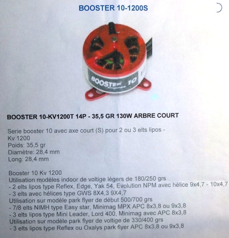

J'ai peut-être oublié de donner les caractéristiques du moteur : un NPM Booster 10 1200 (ça n'existe plus) avec un contrôleur 12 A et une hélice GWS 8x4.3 - Cliquer sur la photo pour voir les caractéristiques du moteur
