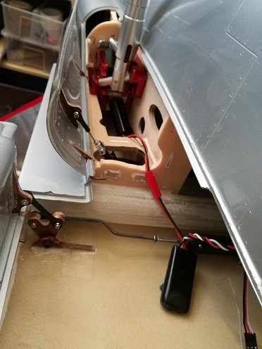

Il me manque toujours mes pièces pour monter les moteurs électriques sur les jambes, mais Christian doit me les apporter demain à la galette! :P
Mais j'ai monté le train pour voir et préparer le câblage.
Initialement, je devais recevoir des trains modifiés en électrique de la part d'un fournisseur de CARF, mais ils ne savaient pas trop comment faire. Donc je suis passé d'une solution où il y avait un module par train à un module central qui gère les 3.

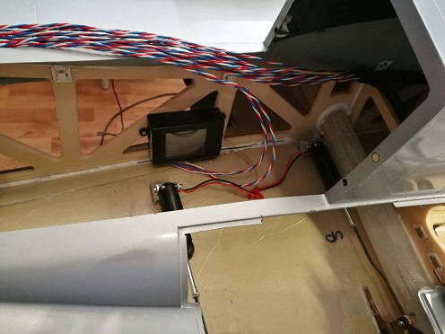

J'ai pris le boitier Xicoy LGC15 du scirocco pour l'installer dans le Sukhoi. Ce module va gérer les 7 vérins de trappe, les moteurs des trains ainsi que les freins et la roue avant.. je l'installe près du train principal et accessible depuis l'extérieur pour la programmation. D’où une refonte complète du cablage dans cette zone.
Le train installé, je vérifie qu'il rentre correctement, ça affleure mais ça ne touche pas, ouf!
Le souci est lorsque que je ferme la trappe arrière, celle ci vient buter sur la rotule de rotation du train et ne ferme pas complétement! :( :(
J'ai du usiner la double paroi de la trappe pour que celle ci puisse se fermer correctement...
on pourrait s'attendre qu'un train et une cellule d'une même marque s'assemblent correctement (vu les prix!) ben non! y'a toujours quelque chose à bidouiller pour que cela fonctionne...ppfff :evil: :evil:

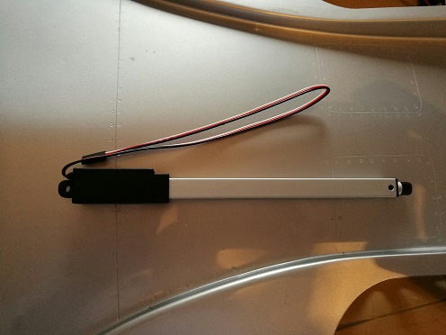

Poue terminer le passage en tout électrique, il me fallait trouver encore un vérin de grande longueur pour l'aérofrein dorsal!. Ça y est! j'ai trouvé.
C'est un actuateur de 140 mm de course que j'ai trouvé sur ce site de robotique:
https://www.robotshop.com/eu/fr/actuate ... tures.html
Quand la pièce est dispo, vous pouvez la recevoir dès le lendemain car leur dépôt se trouve en Alsace!

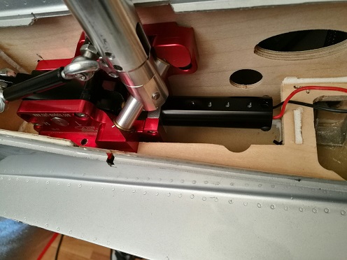

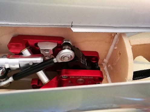

J'ai enfin reçu mes pièces samedi...ouf
Monté sur le moteur...
moteur et entretoise.jpg (11.43 Kio) Consulté 9226 fois
moteur complet.jpg (11.01 Kio) Consulté 9226 fois
Puis installation de cet ensemble sur le train 8-)
train complet.jpg (42.36 Kio) Consulté 9226 fois
train complet2.jpg (45.34 Kio) Consulté 9226 fois
Même chose pour le train avant!
train avant complet.jpg (38.61 Kio) Consulté 9226 fois
Du fait que le moteur est plus petit qu'un vérin pneumatique, je n'ai pas besoin de couper dans la structure pour installer le train, Ca rentre pile poil (pour une fois!).

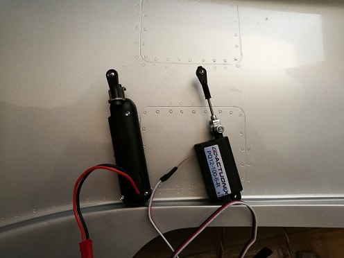

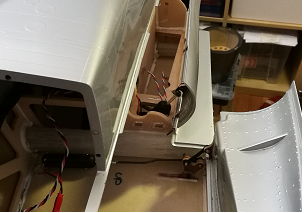

Après cette réparation, et avant d'installer le boitier LGC15, je dois régler le problème sur 3 vérins de trappes (sur les 7 au total).
2 d'entre eux sont trop gros et viennent taper dans la jambe de train
e door.png (145.71 Kio) Consulté 9153 fois
problème solutionné par le remplacement des e doors de Lado par des actuateurs Actuonix.
Ils sont moins encombrants et assez costauds pour cette trappe.

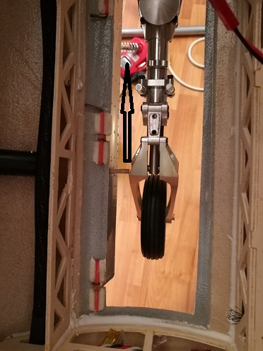

Voilà problème réglé. quant au troisème vérin, c'est celui de la trappe avant. En fait le guignol est tellement mal placé, qu'il vient taper dans la roue lorsque celle-ci se retracte.. :twisted:
La seule solution que j'a trouvé est de déplacer le guignol (voir Flèche sur photo). Il faut refaire un guignol en bakélite ou carbone, le coller et poser le vérin...pff
Re: Sukhoi 27 "Flanker"
Eh bien y a til au moins une chose qui fonctionne normalement la première fois ? :oops:
qu'elle galère, pas de jet pour moi :roll: livraison
Petite question au sujet des actuateurs, est-ce que leur course est réglage ou elle est fixe et doit être déterminée au moment de l'achat?
