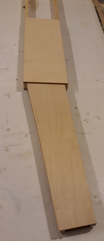

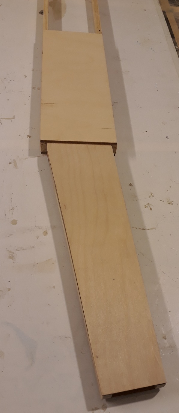

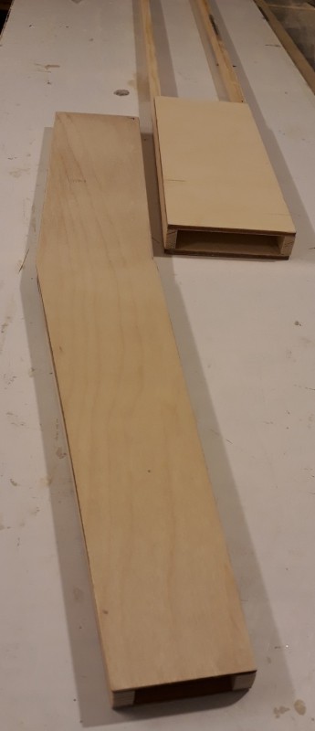

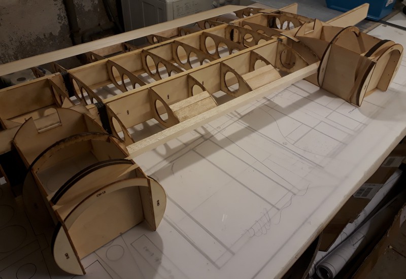

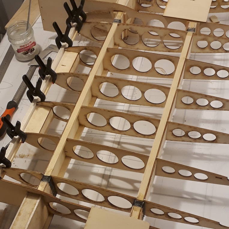

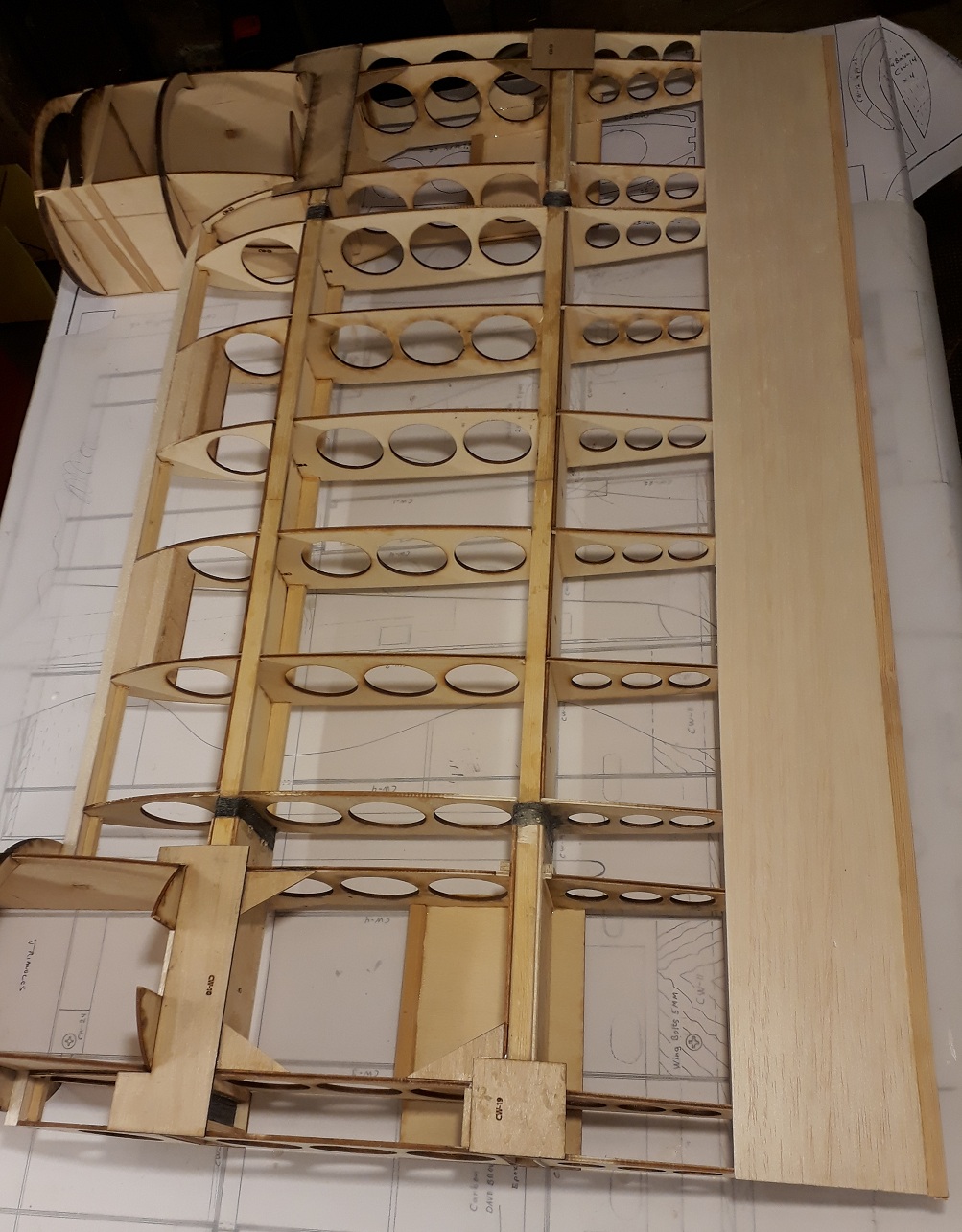

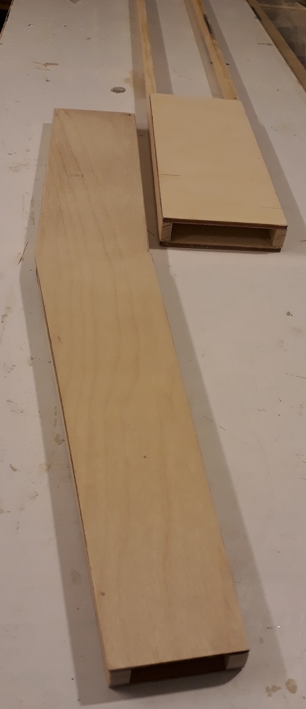

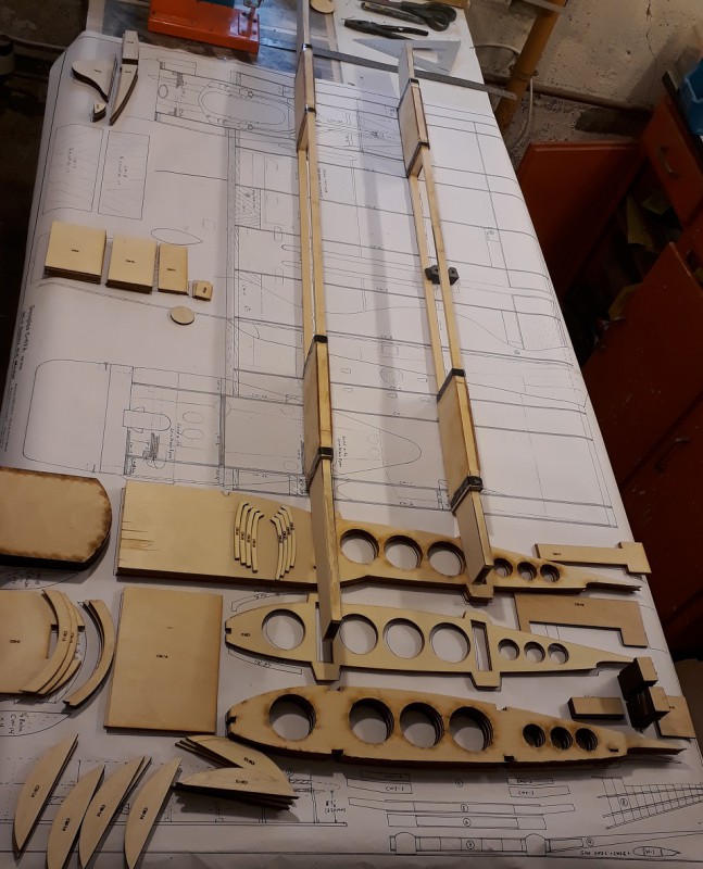

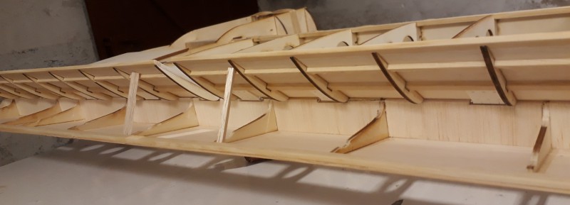

longerons de la partie centrale de l'aile avec montage du fourreau pour la clé d'aile, le fourreau sera renforcé avec du ruban de carbone aux deux extrémités....
dehors
dehors
dedans...
dedans...

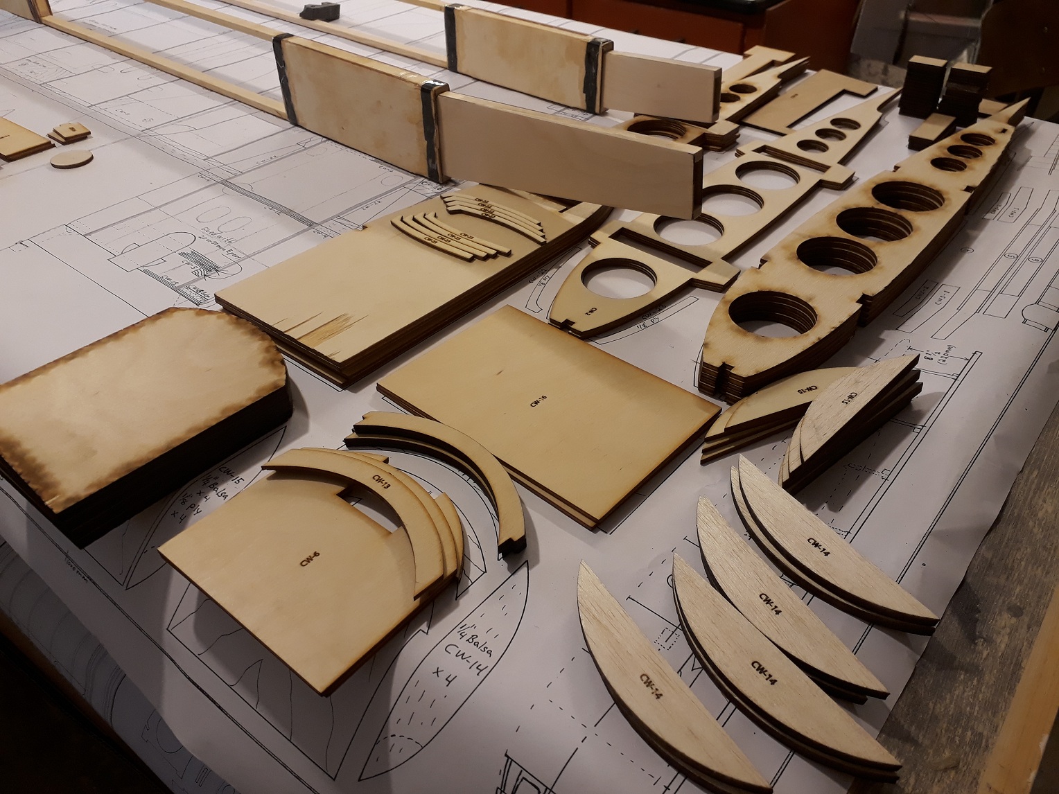

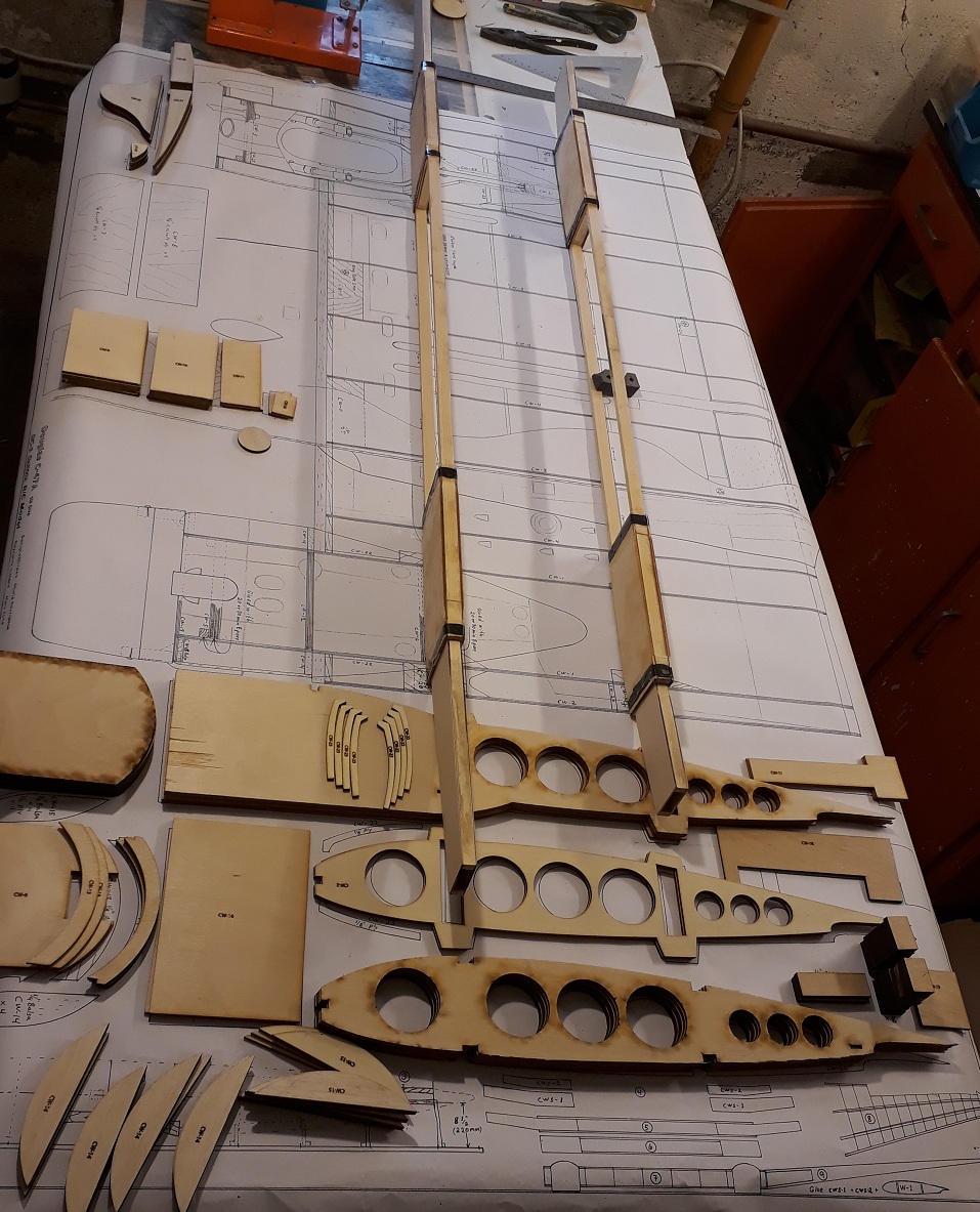

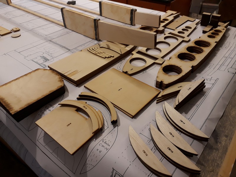

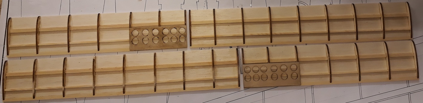

inventaire des pièces pour la partie centrale...

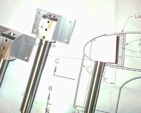

Super tout ca, je crois que je vais reprendre le principe de la clé d'aile en bois pour le PZL
ceci me permettra de fixer les jambes de train sur celle ci directement comme sur cette photo

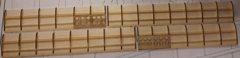

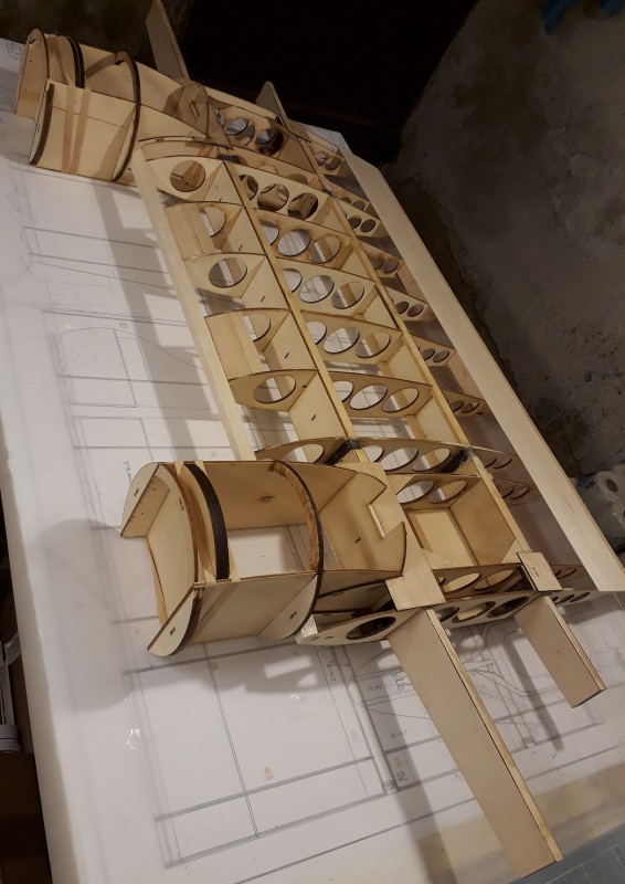

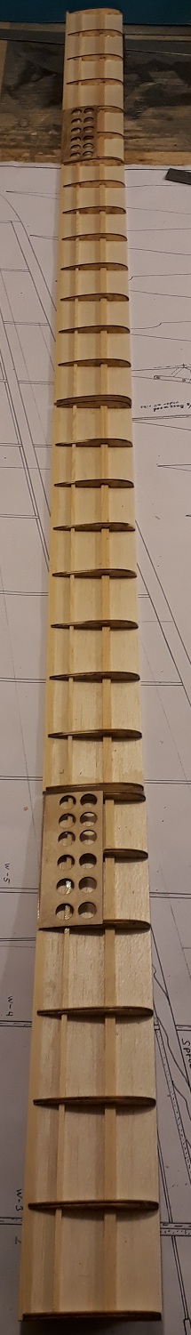

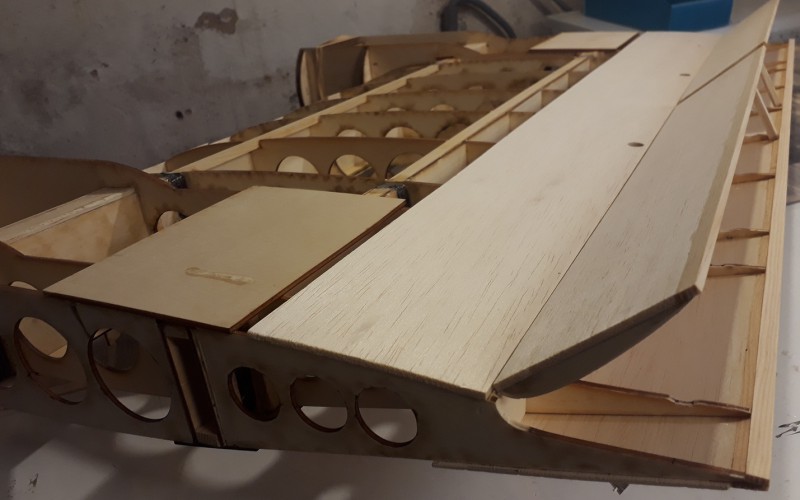

justement je viens de finir les Flaps façon maquette, prêts à être fixés sur les ailes!
François
Messages : 342
Re: Gros projet DC3
Message par François »

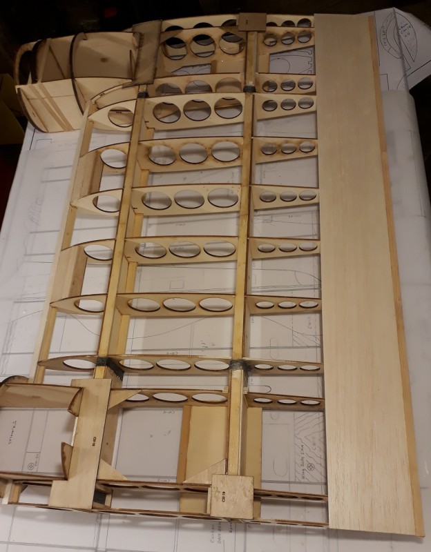

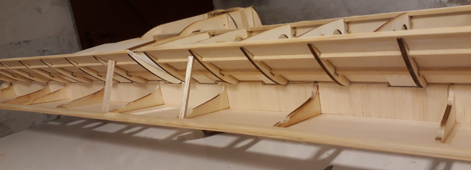

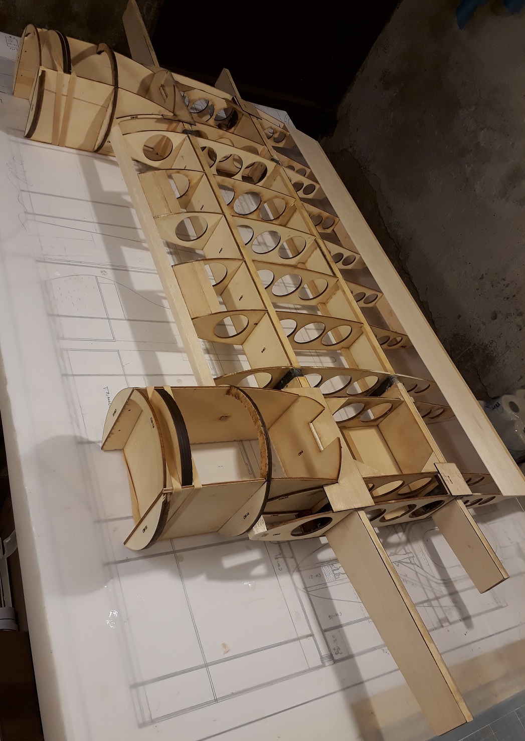

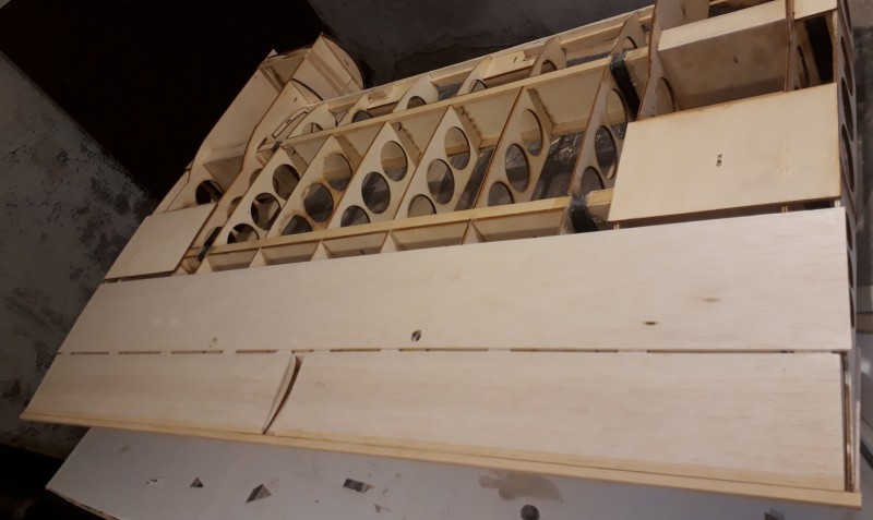

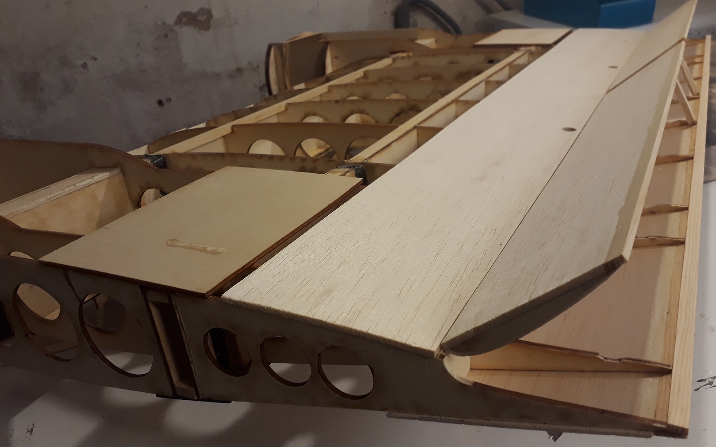

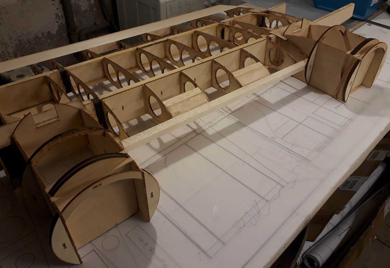

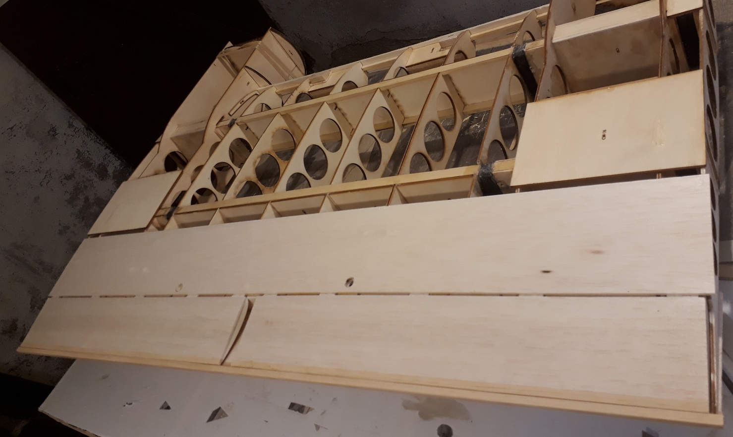

montage à blanc des volets sur la partie centrale
intérieure
intérieure
sortis !
sortis !
rentrés !
rentrés !
