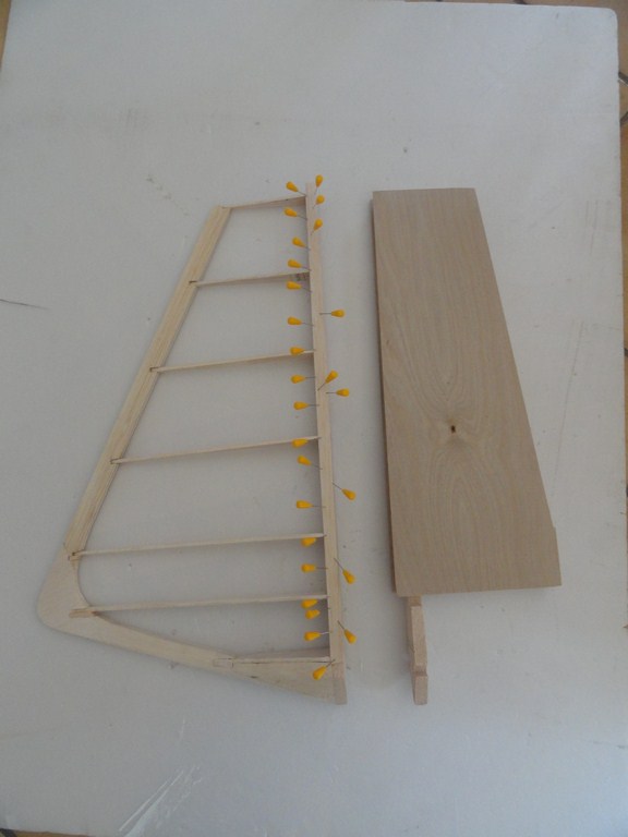

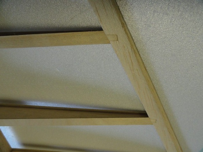

La conception du longeron du plan fixe de la dérive est en balsa de 10 mm
Vous remarquerez que chaque demi-nervure sera collé dans une encoche découpée et ajustée de 3 mm.
Afin de ne pas scier trop profond des cales en contreplaqué sont posé de part et d'autre du longeron.
Ici pas de baguettes en pin comme pour le stabilisateur où la priorité c'était la robustesse, là c'est l'optimisation du poids.
Sur le pied de la pièce sont découpés 4 carrés qui recevront les longerons du fuselage.

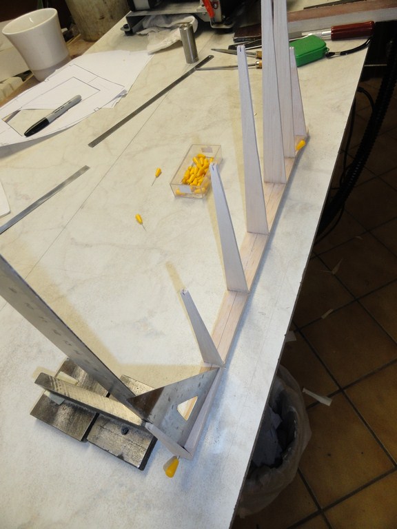

Le longeron de la gouverne de direction est de la même dimension que le précédent mais les carrés en moins et des encoches de nervures en plus.
Les demis nervures possèdent au bout une découpe de 2 mm destinée à recevoir un bord de fuite en contreplaqué aviation.
Sur la gauche de la table, le bord de fuite en préparation.

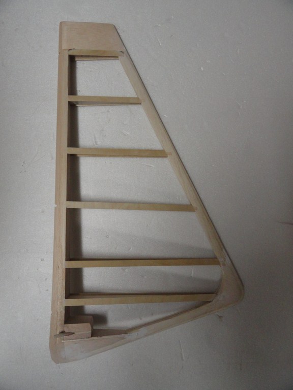

Sur le coté droit vous voyez le plan fixe de la dérive qui est coffré en contreplaqué de 0.4 mm
A gauche la gouverne de direction qui est assemblée. Bord de fuite en CTP de 2 mm avec de part et d'autre des lames de balsa collées qui seront poncées ultérieurement.

Les chapeaux de nervures sont collés, elles servent aussi de guide pour le ponçage du bord de fuite.
018 (Copier).JPG (90.53 Kio) Consulté 6364 fois

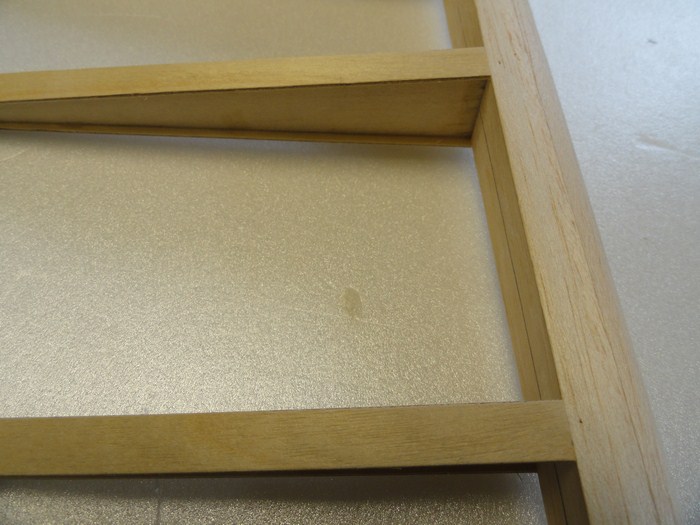

Le bord de fuite est poncé jusqu'au contreplaqué.

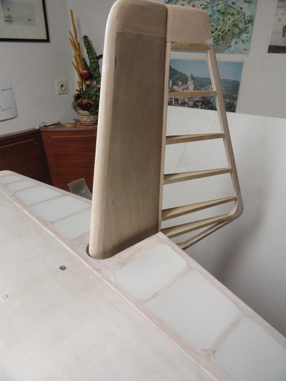

Vue d'ensemble du stabilisateur qui est déjà entoilé et de la dérive complète
