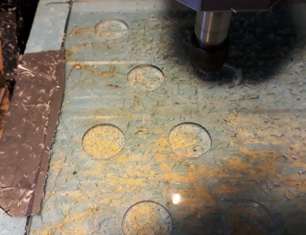

En première page de ce post j'évoquais le résultat lamentable d'une découpe dans du plexiglass avec une fraise diamant.
Avec les conseils des pros de ce forum j'ai donc acheté des fraises mieux adaptées chez CNC Fraises.
Ci-dessous le résultat sur le même plexiglas avec une fraise 1 dent hélicoidale 1.5 mm spécial alu, avancement 200 mm/mn. y a pas photo :)

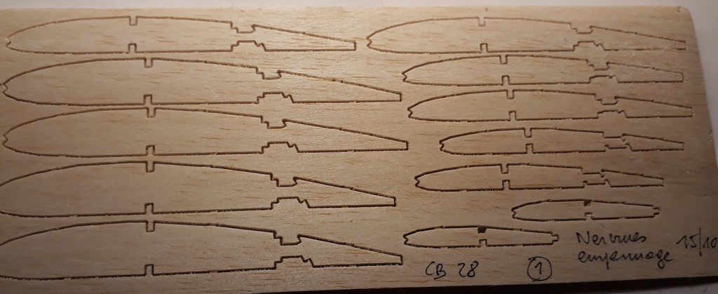

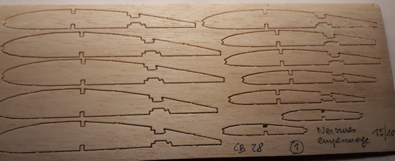

Ensuite sur du balsa 15/10 avec fraise 1 dent hélicoidale gauche 1 mm (pousse les copeaux vers le bas) à 600 mm/mn; Là aussi le résultat semble correct pour ma courte expérience

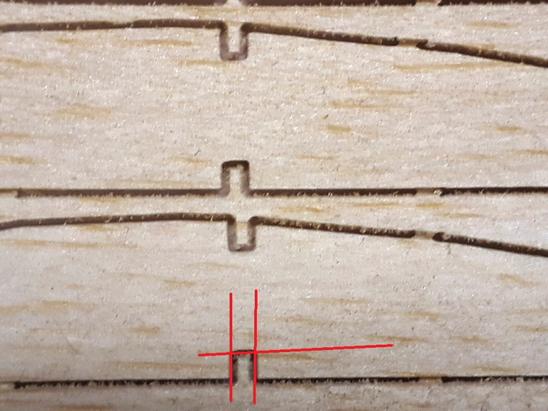

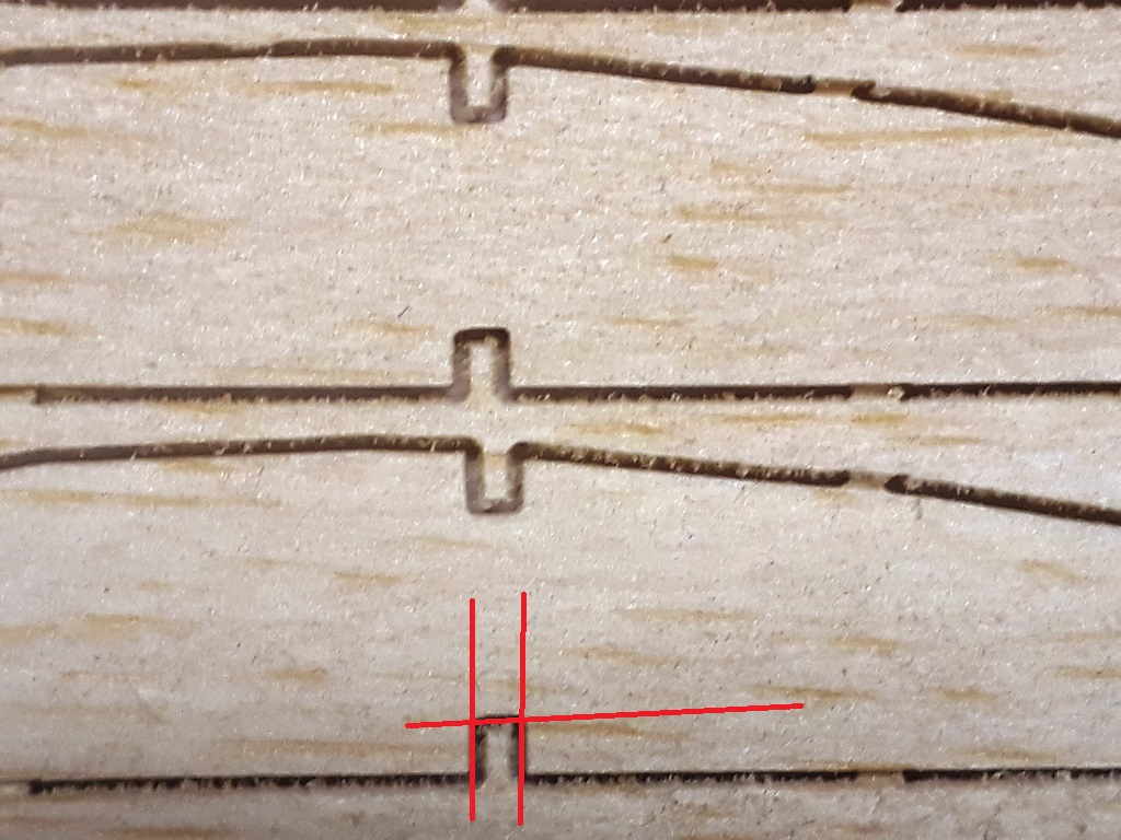

tes encoches sur le balsa n'ont pas l'air d’être "d’équerre" c'est une déformation due a la photo?

Avec 2 mn de recul, j'ai peut-être une explication :
Dans mes premières découpes, lorsque je découpais à grande vitesse d'avancement et avec une fraise inadaptée (ce n'était cependant pas le cas ici), je rencontrais parfois des déformations lorsque la fraise changeait de direction, elles étaient dues à la butée de la fraise sur le bois et le manque de rigidité de mon axe des Z. Peut-être qu'ici c'est encore un peu ce phénomène ????

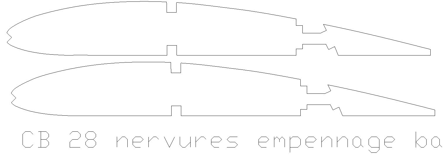

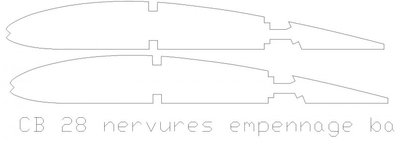

Tout d'abord vérification du plan
les encoches sont parfaites, Comment avoir osé mettre en doute le travail du dessinateur :oops:
La planchette maintenant (détail des deux mêmes nervures que celles du plan)
Jacky, tu avais l'oeil fin, il ne s'agit pas d'une déformation de la photo :)
Conclusion : J'en reviens à ce que j'ai écrit un peu plus haut, le manque de rigidité de l'axe Z de ma CNC chinoise.
