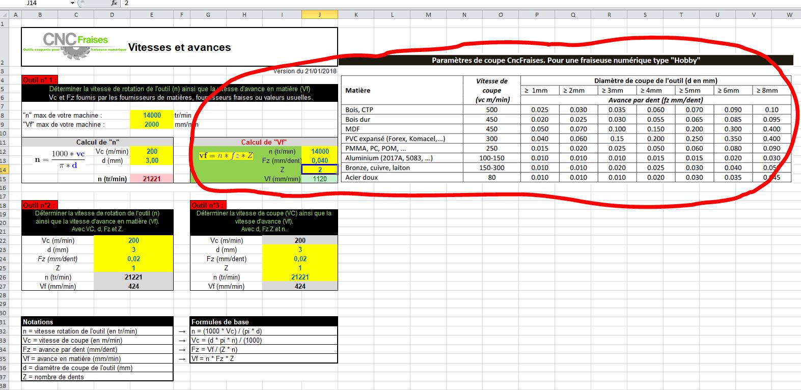

Voici un fichier Excel réalisé par CNC Fraises, dont je ne me sers que partiellement (la partie entourée de rouge) pour une approche de la vitesse de déplacement de la fraise. Pour l'instant je n'ai pas eu de mauvaise surprise.
C'est un outil très complet dont il faut remercier l'auteur, mais l'unique formule que j'évoque suffit à nos besoins.
Tous les matériaux ne figurent pas dans le tableau, mais on arrive à se débrouiller en choisissant des duretés voisines

Tu vas finir par devenir un pro du fraisage. Juste une petite remarque en ce qui concerne les vitesses de coupe indiquées pour les matières citées en références : elles ne sont applicables qu'à des fraises en carbures. Si tu as quelques fraises en acier à coupe rapide (HSS pour les anglo-saxons) il faudra établir un autre tableau.
Par contre la méthode de calcul de la vitesse d'avance en mm/mn garde toute sa pertinence.

Ce tableau a l'avantage d'exister mais parfois j'ai du mal à en comprendre la logique. Par exemple pour les 3 lignes de métaux les valeurs sont identiques pour les petites fraises et diffèrent pour les grands diamètres.
D'autre part le MDF (Médium si je ne trompe pas) semble être considéré comme du beurre en comparaison avec le PVC expansé qui est une mousse juste un peu durcie (vérifié chez Leroy-Merlin car je ne connaissais pas ce matériau). J'utilise cette valeur pour le dépron, sans dépasser 1000 mm / mn (je crains des inexactitudes aux changement de direction de fraise à vitesse élevée, c'est déjà assez brutal à 1000 mm/mn)
Je ne tiens pas compte de la vitesse de coupe Vc, utilisée dans la formule précédente pour calculer la vitesse de rotation de la fraise n à partir du diamètre de l'outil car ma broche tourne maxi à 15 000 t/mn, ce qui est relativement peu en pratique. je fixe donc d'office cette valeur au maxi dans ma seconde formule que j'utilise où les seules variables restent donc le nombre de dents Z et Fz, que je lis sur le tableau fourni.
Dommage qu'il n'ait pas prévu de fraise diamant dans ce tableau. J'ai tenté avec 4 dents, mais les vitesses d'avance semble trop élevées, je les traite donc comme des 2 dents, ainsi on reste dans le raisonnable.
Mais comme le concepteur de ces formules le rappelle, ce n'est qu'une approche qui ne pourra pas remplacer l'expérience
L'effort de coupe soumet la fraise à une contrainte de flexion rotative ; pour éviter une rupture de l'outil il faut que cette contrainte reste dans le domaine des déformations élastiques. Sur des fraises de petits diamètres l'avance par dent est réduite pour limiter cette contrainte. Une fraise de plus gros diamètre, plus rigide, supportera une avance plus importante, et également une profondeur de passe plus importante. La contrainte dépend de la section du copeau (avance /dent x hauteur du copeau).
Je pense que la différence notable entre les deux au mode d'action de la fraise qui coupe un copeau dans le médium et arrache de la matière dans la mousse. Si on tourne trop vite, ça chauffe et... ça fond. Il faudrait un tranchant comme un rasoir pour obtenir un copeau ; ce n'est pas le cas des fraises, même neuves.
Il faut garder à l'esprit que ces tableaux sont une aide, et non une bible. Les angles d'affûtage des fraises (sauf fabrications spéciales) sont des valeurs moyennes permettant de couvrir une gamme de matériaux la plus large possible. Exemple un angle de coupe de 20° (standard) est parfait pour l'acier, trop faible pour l'alu (ça va arracher et coller sur la face de coupe), trop grand pour le bronze (l'outil va engager et créer des facettes). L'observation de l'outil en action est le meilleur moyen de s'adapter en jouant sur les paramètres Vc, avance/dent, profondeur de passe.
Je ne pense pas que GBRL permette une décélération de la vitesse d'avance pour mieux négocier les changements de direction. Pour le moment je n'ai pas regardé en détail les paramètres disponibles.
