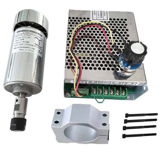

Je reviens vers mon projet de petite CNC, la 3620, pour laquelle je m'inquiétais de la livraison de la broche 300 W que j'avais commandée.
Bonne nouvelle :) : ce matin le colis était dans la boite aux lettres sans que le livreur ne m'ait sollicité pour des frais de douane (Sur le site Aliexpress elle est toujours en cours de dédouanement !!!)
Peut-être une explication, elle n'est pas arrivée par Roissy, mais depuis la Hollande, que AliExpress a probablement considéré comme pays de destination (l'Europe est tellement loin de la Chine :lol: )
Voici donc mon nouveau bijou que je viens de tester à l'ouverture (voir lien vers petite vidéo) et qui ne tardera pas à être monté ...

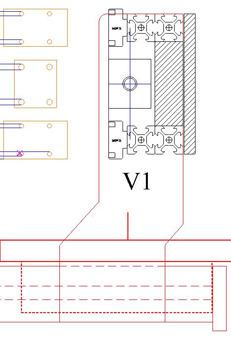

Merci pour tes judicieux conseils. Je passerai commande des deux VSLOT 550mm et les deux MGN12H de 450mm lorsque je reviendrai chez moi. Ensuite, je pourrai faire un montage provisoire avec des plaques en bois ou autre. Cela me permettra de valider ou non ce dispositif. Je compte utiliser la 3018 au moins pour pointer les trous au bon endroit sur les plaques. Mes lunettes à verre progressif me jouent des tours et j'ai tendance à taper à côté avec le pointeau. J'ai mis du temps à comprendre pourquoi je pointais toujours à côté et j'ai fini par comprendre que cela venait des lunettes.
Ta broche a l'air de tourner bien rond et sans balourd. Ta fraiseuse appréciera. C'est quand même bizarre ces histoires de douane avec AliExpress.
Aurais-tu un conseil à me donner pour l'achat de dural? Je pense que mes plaques si elles sont en dural pourraient être ramenées à 6mm tu ne crois pas?Et tes MGN1H tu les a acheté où?
Pendant que j'y suis, je te mets un lien vers un pdf qui montre l'alignement de l'équipage mobile dans mon ébauche de projet.
https://drive.google.com/file/d/1J8b7BC ... sp=sharing

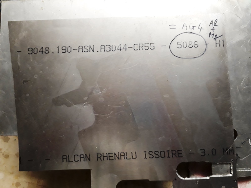

Bisra, pour l'alu j'ai retrouvé le lien ci-dessous. Il est très probable que j'avais acheté ma plaque de 3 mm sur ce site. Ils ont une rubrique "chutes" qui est intéressante pour nos besoins limités, il me semble d'ailleurs qu'il s'agissait aussi d'une chute pour moi
https://www.blockenstock.fr/
Quant à la qualité de l'alu, dural ou classique je crois qu'il y a plus compétent que moi pour désigner les caractéristiques (on peut aussi trouver sur le net). En tout cas voici les inscriptions qui figurent sur ce qui me reste de ma plaque.
