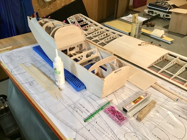

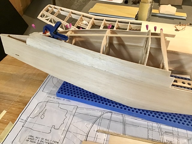

En attendant la reprise du rôdage du futur moteur de mon D112, je continue sur le fuselage avec le coffrage de la partie arrière. Armand, je ne sais pas comment tu as réussi à poser ton coffrage en deux ou trois pièces, mais moi j’ai pas pu. J’ai vite abandonné cette solution, cette zone serait presque développable, oui mais non :lol:, même la planchette bien mouillé, rien à faire j’avais une bosse que je ne pouvais pas faire disparaître.Du coup, j’ai retiré mon bazar et j’ai opté pour des lisses de balsa collées à l’aliphatique, sauf dans la partie toute à l’arrière ou les lisses sont trop contraintes pour rester en place, j’ai donc utilisé de la cyano épaisse qui a l’avantage de ne pas traverser le balsa par capillarité et sceller le doigt appuyeur sur le bois :evil:, un petit coup de spray accélérateur et c’est bon, faut juste prendre le temps.
Pour une prochaine fois, je m’interroge sur l’éventuelle possibilité de faire cette partie en extrudé, je pense que ça serait plus facile ;) .
Demain, après trois mois de télétravail, je retourne au bureau, et il y a pas mal de job qui m’attend, la construction du D112 sera sans doute un peu ralentie ;) .

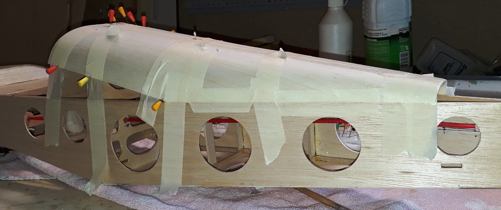

Ce coffrage dorsal n'est effectivement pas une sinécure. Je t'avais déjà dit par tél. que le mien n'est pas parfait, ce qui finalement nous rappelle que le D112 était un avion de construction amateur, et réjoute peut-être au réalisme ;)
mais bon, on se passerait aussi de cette difficulté.

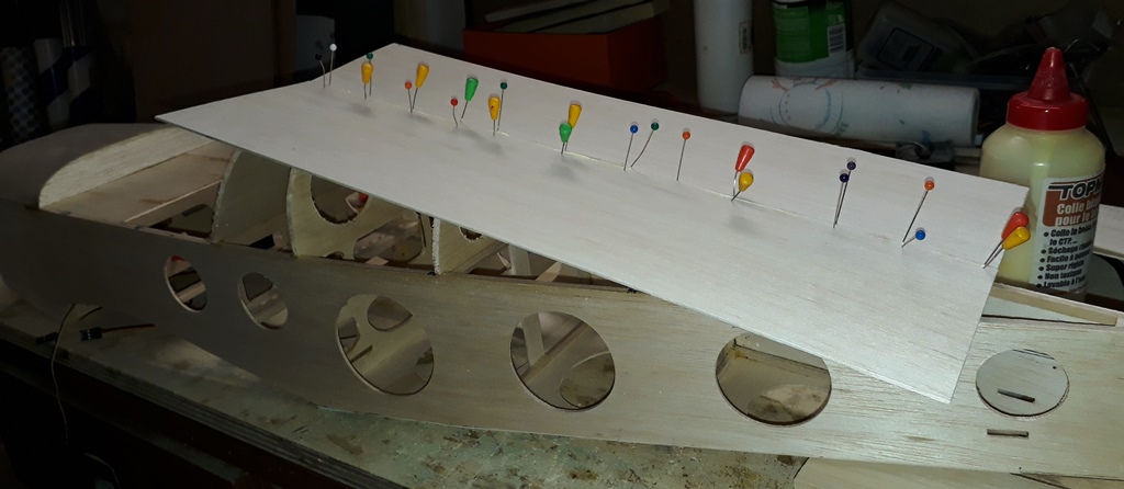

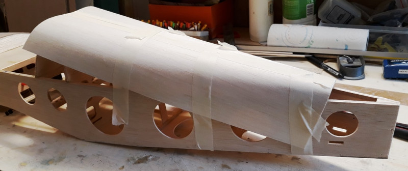

je viens de me rendre compte que je n'ai pas publié de photos de cette étape. Je me rattrape, les photos montrent la chronologie de cette pose. J'ai utilisé du balsa plume de 15/10 sans le mouiller car il était très tendre, presque trop.
J'ai commencé par coller 2 planches sur le longeron dorsal et j'ai attendu le durcissement complet
Mais auparavant j'avais aussi corrigé un peu l'arrondi des couples qui ne donne effectivement pas une surface développable. (ce plan date d'une époque avant le DAO, où on ne pouvait pas encore générer automatiquement des coupes précises à partir d'un volume)
J'ai enroulé le tout en le maintenant avec de l'adhésif de masquage
et c'est seulement après que j'ai ajusté sur le flanc

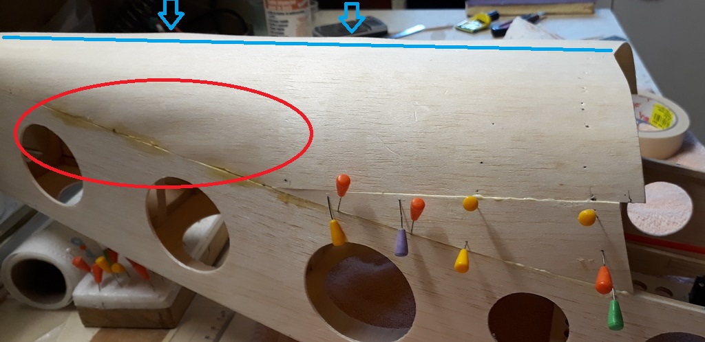

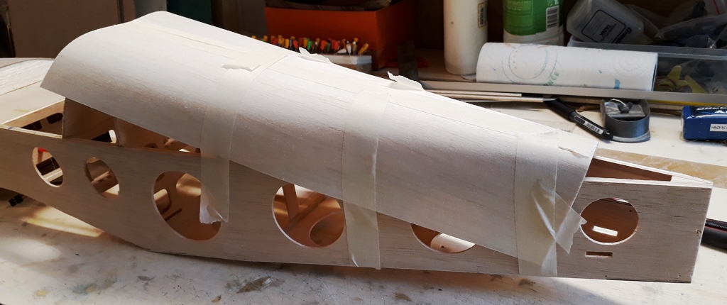

Il ne me restait plus qu'un petit triangle à combler
Cette dernière photo montre déjà deux irrégularités provenant du balsa tendre plaqué de force sur une surface non tout à fait développable.
Les plis entourés de rouge, que j'ai corrigés un peu par ponçage et par rajout d'enduit (mais il subsiste des inégalités)
le trait et les flèches bleues montrent que le balsa s'est enfoncè entre les couples créant des épines dorsales à leur niveau. l'entoilage par sa tension a encore accentué ce phénomène, mais il n'est pas choquant, plutôt réaliste je trouve :)

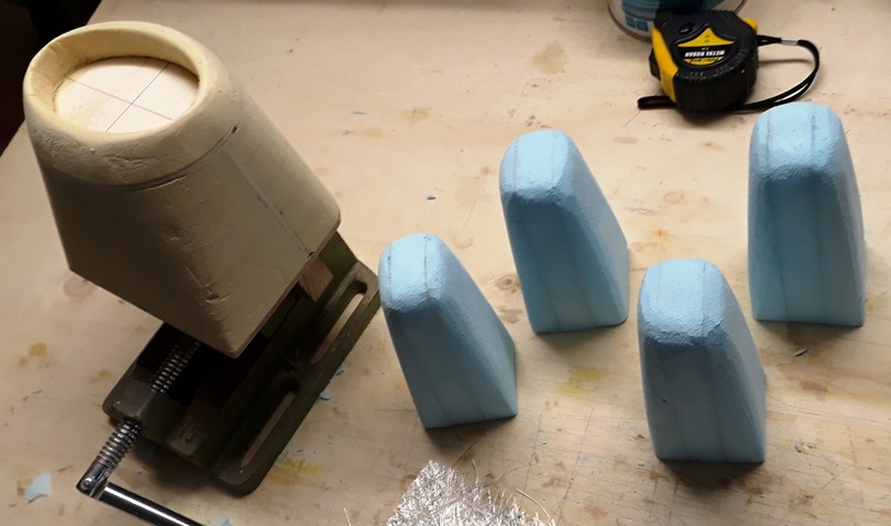

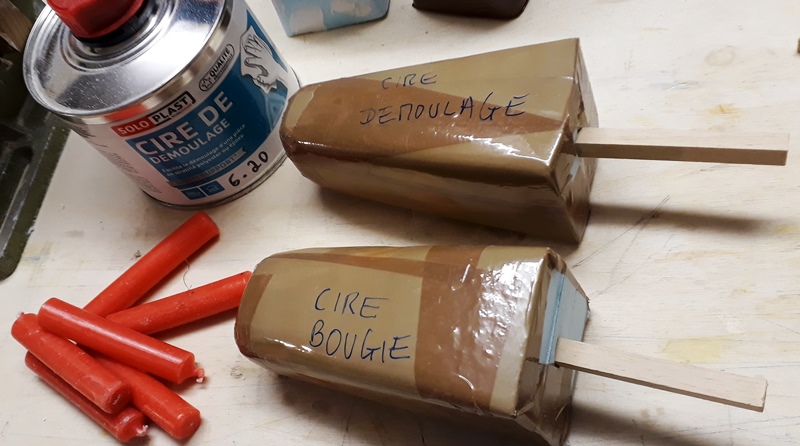

Avant de réaliser le moulage du capot j'ai choisi de faire des essais avec plusieurs techniques sur de petites formes voisines de l'étambot réalisé par jeanmi.

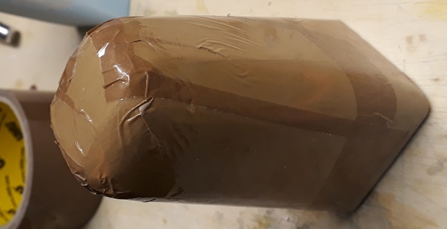

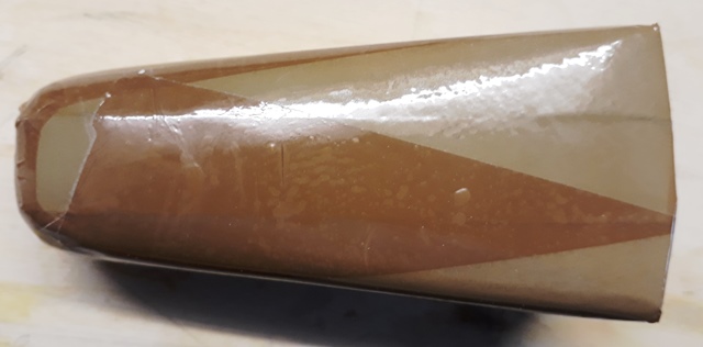

Recouvrement de la forme avec du scotch de déménageur et avec de l'Oracover
Utilisation de cire de démoulage du commerce et de cire à bougie
donc 4 combinaisons :

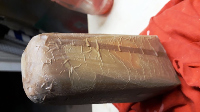

Le recouvrement au scotch se tend bien au décapeur thermique, comme l'avait évoqué Jacky

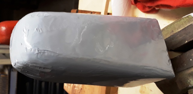

par contre l'entoilage est très difficile à réaliser. Ici ce n'était pas de l'oracover, mais un no name. Le décapeur thermique a fait fondre la mousse avant d'arriver à enlever les plis :oops:
J'ai recommencé avec du vrai oracover, le résultat est meilleur, mais de près c'est moins bon que le scotch et c'est plus difficile d'arriver au résultat avec les courbes
J'ai commencé par enduire un échantillon scotch avec de la cire du commerce
au bout de quelques instants le résultat que jacky avait prédit, la cire attaque le scotch :oops:
Je vais donc continuer avec 2 variantes seulement :
- cire du commerce sur oracover (la photo date du premier essai avec scotch qui s'est avéré inadapté)
- cire de bougie sur scotch

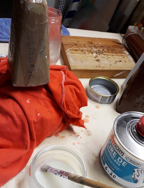

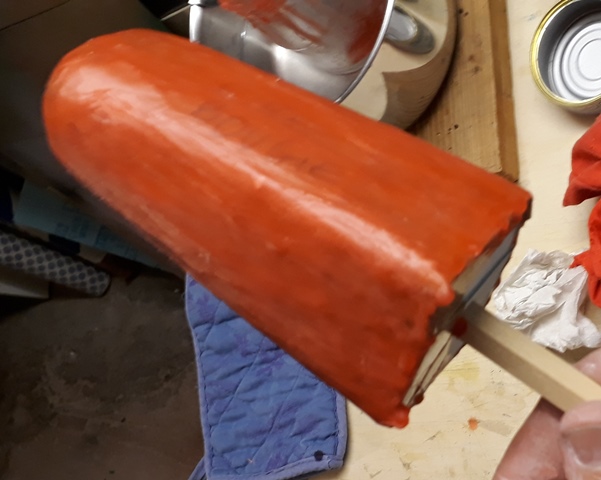

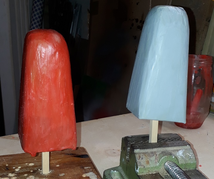

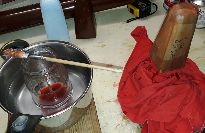

Pour étaler uniformément la cire de bougie j'ai choisi de faire fondre les bougies au bain marie après les avoir écrasées finement dans un bocal en verre (vu sur un site de confection de bougies). Attention pas sur une cuisinière à gaz, risque d'incendie avec la cire :!:
Puis j'ai appliqué au pinceau. ça fonctionne très bien et on peut faire couche sur couche sans attendre car ça fige immédiatement

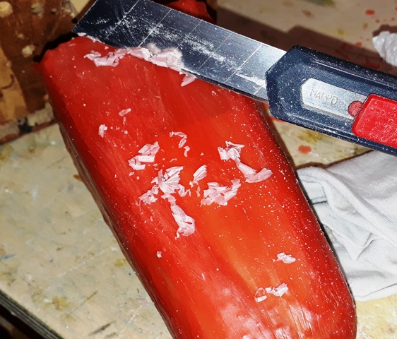

On peut lisser un peu la forme obtenue en raclant avec un cutter
le résultat fait penser à une glace sur bâtonnet enrobée
La cire de démoulage s'étale bien, aussi avec un pinceau. Elle n'attaque pas l'Oracover c'est un liquide un peu laiteux qui a l'odeur caractéristique de cire. J'ai mis 4 couches, mais il faut laisser sécher entre chaque, c'est un peu plus long et le revêtement reste moins épais qu'avec la bougie, mais il n'est pas négilgeable cependant. En grattant avec l'ongle c'est bien de la cire qui ressemble à celle des bougies.

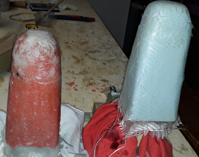

Voici donc les deux "miko" prêts pour la pose de fibre de verre
Je n'ai pas cherché à être très soigneux avec la fibre (300 g / m² en une couche), je ferai davantage attention avec le vrai capot
Ne reste plus qu'à attendre le durcissement, probablement 48 h ...

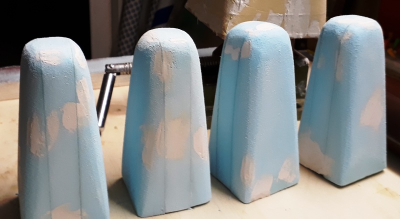

Je n'ai pas montré les photos hier, mais j'ai fait des reprises à l'enduit avant enrobage au scotch, d'où le commentaire que je viens de faire. J'ai aussi commencé à enduire le vrai moule pour le capot (en fond de tableau sur la photo)
