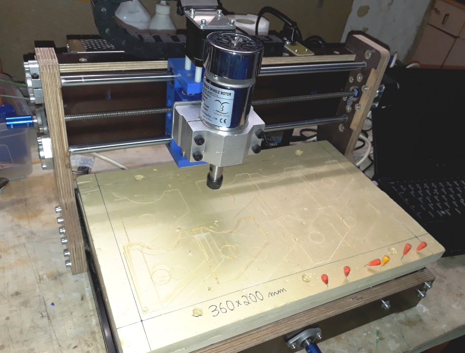

Ce soir, dernier épisode de construction de la seconde CNC, la 3620, "la petite" (pas si petite que ça ;) )
Je rappelle qu'après être parti d'une 3018 PRO, dont j'ai récupéré quelques pièces j'ai construit une première CNC correspondant à mes besoins (à partir de la page 13 ci-dessus). Je l'ai baptisée 4322 en référence à 3018, pour indiquer les dimensions de la zone de travail en cm.
Je ne voulais pas laisser le reliquat de matériel de la 3018 dans un tiroir, j'ai donc entrepris une seconde construction, un peu moins ambitieuse. Le but étant de redonner vie, avec ces pièces, à une 3018 un peu améliorée. Juste pour le fun, je n'avais aucun objectif, possédant déjà une machine qui me donnait entière satisfaction.
Cette nouvelle aventure commence à la page 26 ci-dessus et va se terminer ici. Je suis finalement allé un peu plus loin que je ne voulais au début.

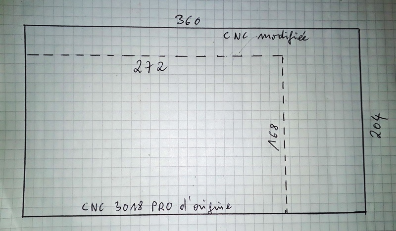

Pour comparer cette 3620 à la machine d'origine il faut tout de même rappeler que la 3018 porte abusivement cette dénomination car sa surface de travail n'était que d'environ 27 x 17 cm, donc une 2717 réelle.
Le gain en surface avec la 3620 est donc tout de même de 60 % (d'où ma remarque entre parenthèses en première ligne)

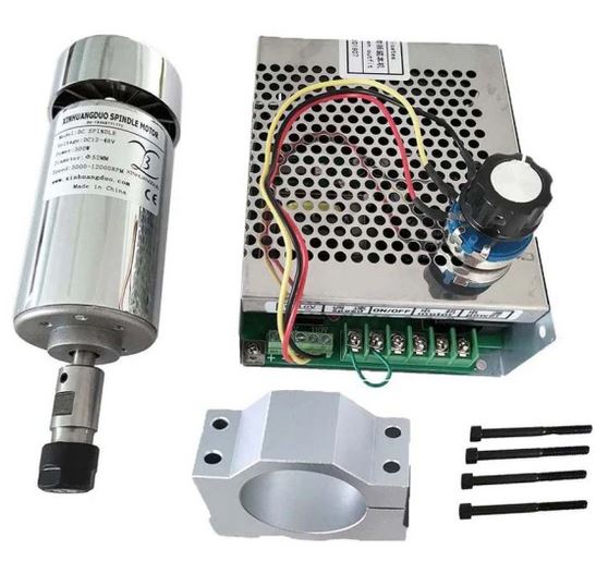

Cette construction devait s'achever avec la broche d'origine de la 3018, mais le souhait du futur utilisateur m'a amené à lui monter la même broche qu'utilise yoyo, après que ce dernier nous ait confirmé la qualité de cette pièce.

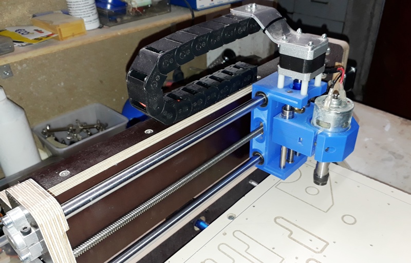

La voici donc achevée il y a quelques temps avec sa broche d'origine
J'ai déjà présenté plus haut la nouvelle broche.
Broche 300 W Xinhuangduo automation store.JPG (55.46 Kio) Consulté 3680 fois

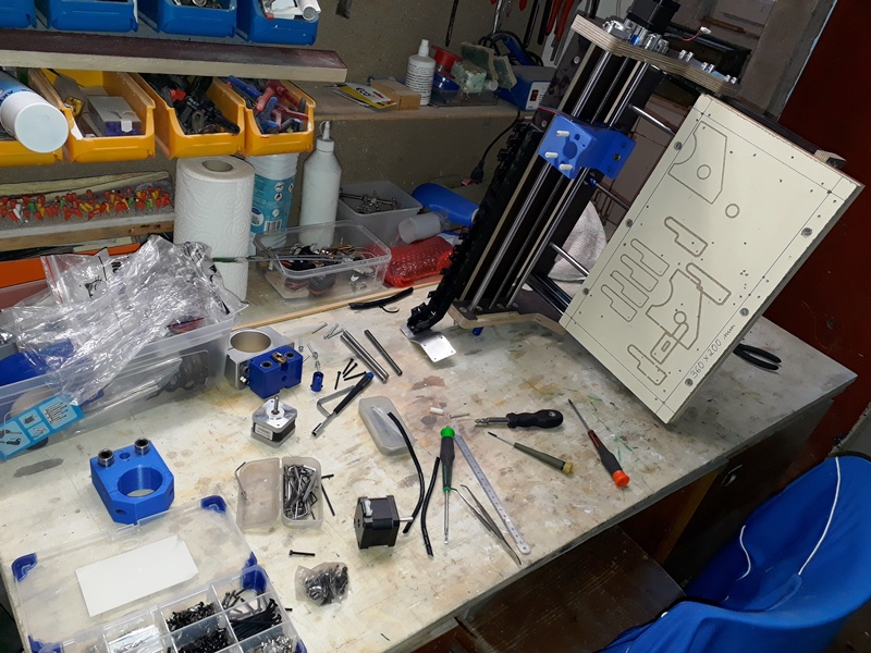

Voici donc le chantier de mise à niveau
et la nouvelle broche montée :

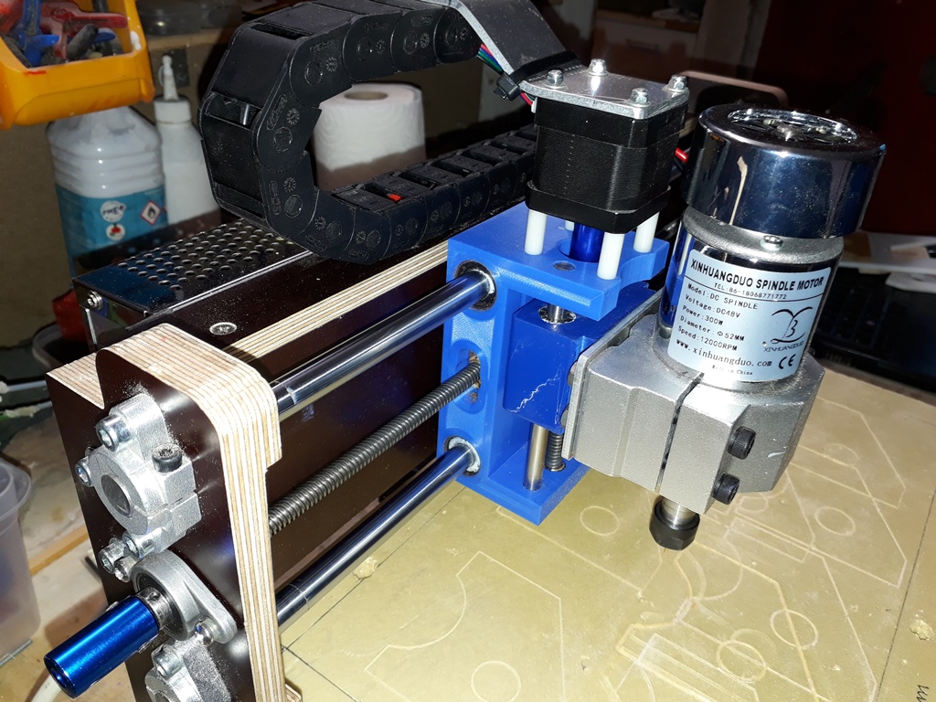

J'avais le choix entre deux chariots Z que j'avais déjà confectionnés à l'avance pour un éventuel upgrade, qui est finalement venu plus rapidement que prévu.
J'ai choisi celui de gauche car la broche est livrée avec un support alu. (la broche de yoyo avait été montée pour essai sur l'autre chariot, qui aurait également convenu.
Quelques photos d'ensemble de la machine dernière version :

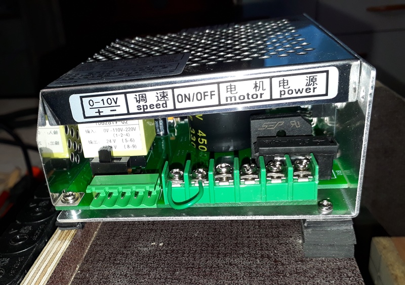

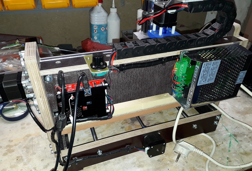

La broche n'est plus commandée par la carte, mais par un potentiomètre monté sur le dessus droit du chassis.
La nouvelle alimentation nécessaire pour la broche est montée sur plots caoutchouc.
(Non, le boîtier n'est pas trapézoïdal, il s'agit d'un effet d'optique introduit par le petit objectif de mon smartphone)
