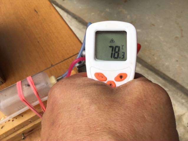

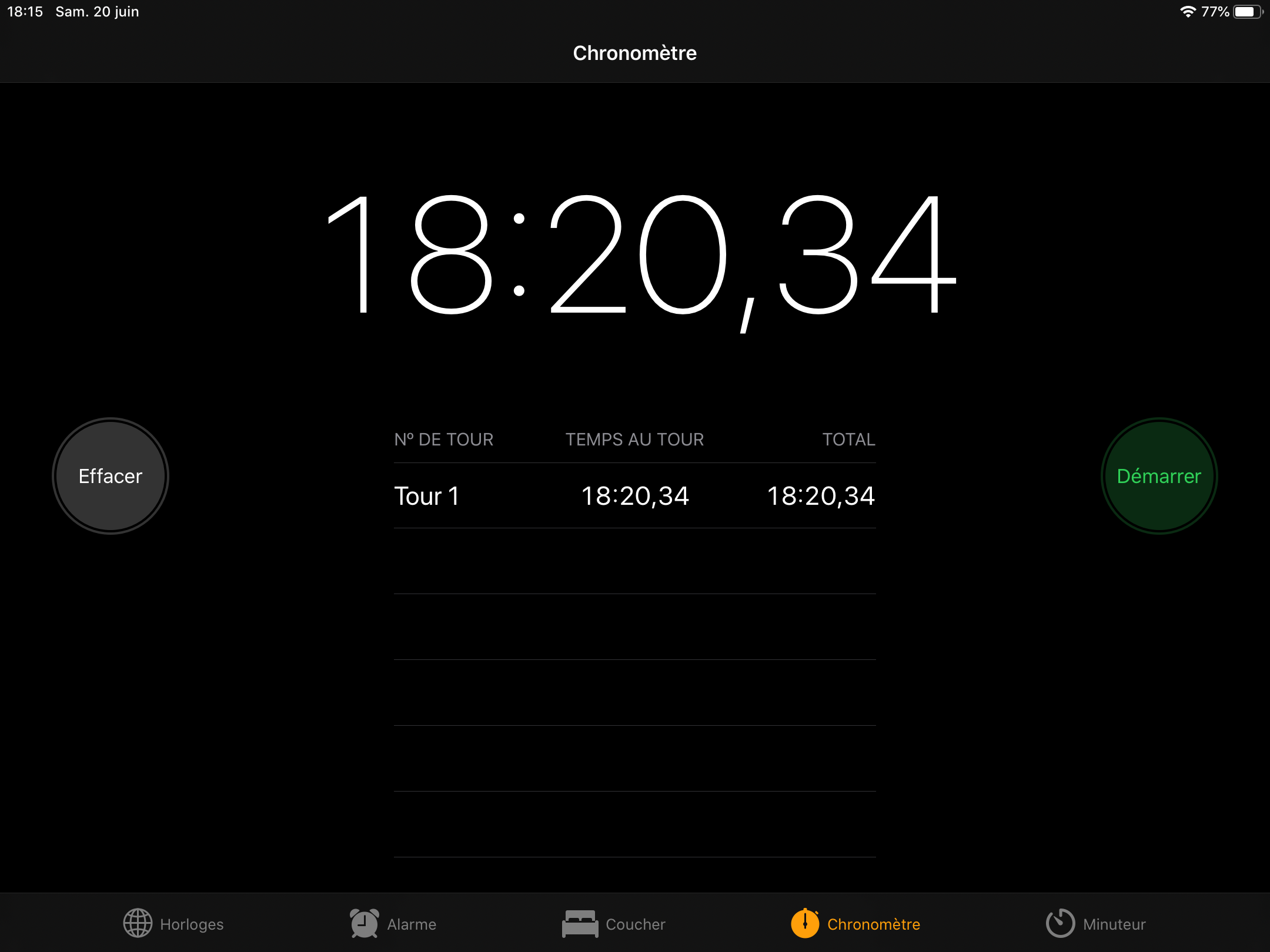

Suite du rôdage de l’ASP FS30. J’ai repris le jeu des soupapes qui était effectivement un peu trop important et cette fois il démarre mieux. Je l’ai réglé en configuration vol et j’ai passé au test d’autonomie en alternant les régimes, mais essentiellement entre mi et plein gaz. Résultat 18 minutes jusqu’au calage moteur 8-), ce moteur a vraiment un appétit d’oiseau et surtout il ne chauffe pas 78 degrés, au niveau de la culasse. La température ambiante n’est pas très élevée (18 degrés) et naturellement ça aide, mais quand même je suis surpris, notamment par rapport aux Saito qui ont assez tendance à chauffer.

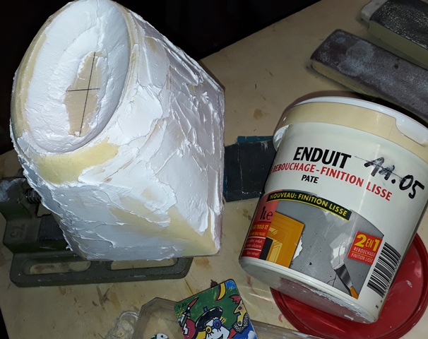

Pour l'instant j'ai juste poncé l'enduit trop dur du capot et j'ai regarni avec l'enduit allégé de Leroy-Merlin (qui n'est malheureusement plus référencé dans le magasin)
Comme il s'agit d'un enduit un peu durci ravivé avec de l'eau il lui faut au moins 24 h pour devenir un tant soit peu dur. J'ai l'impression qu'on n'obtient plus la dureté d'oerigine, mais pour rester sous le scotch ça suffira.

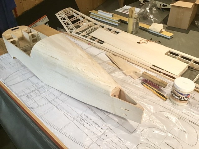

Pendant qu’Armand donne dans les matériaux modernes, moi je continue dans ceux qui sont nobles :lol: ...en attendant, je m’incline bien bas devant ceux qui construisent des coques de bateau en lisses :geek: , ceci d’autant plus que ça doit être super ajusté pour garantir l’étanchéité, sacré job. Du côté de mon D112, ça a été un peu laborieux, mais grâce à la cyano avec laquelle je me suis momentanément réconcilié :lol: , j’ai pu coffrer assez rapidement sans trop de défauts. Contrairement à Armand, j’ai utilisé du 2mm, ce qui m’a permis d’avoir un peu de marge pour poncer. J’ai utilisé un peu de mastic balsa pour les dernières petites imperfections. Après le ponçage définitif, la prochaine étape sera d’installer la gaine de la commande de profondeur et de mettre en place les servos de direction et de profondeur.
Mais demain, si le temps le permet j’irais voler...c’est la première fois de l’année ;)
