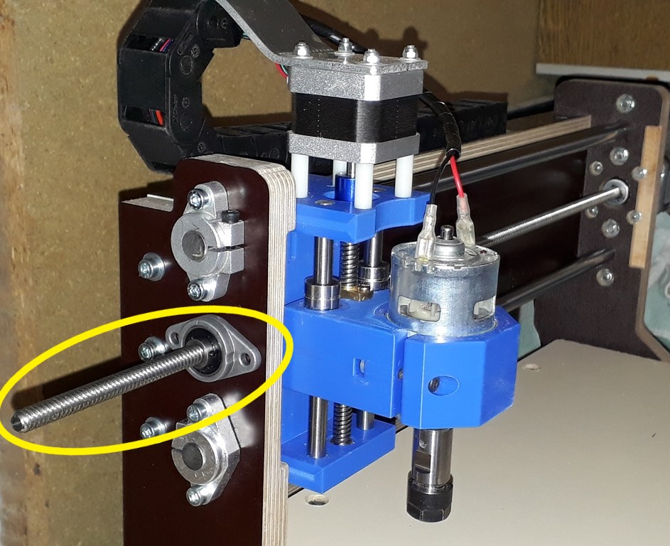

Malgré des modifications totales des mécanismes sur les axes X et Z, j'en suis arrivé à la conclusion que beaucoup de pièces de l'ancienne machine peuvent resservir. Je me suis donc lancé vers cette hypothèse, sachant qu'il m'arrive encore de douter de ce choix, mais c'est parti ainsi ...
Ce qui m'a persuadé c'est qu'au final j'aurai une zone de travail de 420 x 220 mm, soit 90 mm de moins sur chaque axe que la fakir, des dimensions qui devraient me suffire car je suis certain qu'avec mon jeune âge je n'ira jamais concurrencer Jacky et ses réalisations.
Pour rigidifier l'axe des X, plus gros problème, il faut absolument remplacer les tiges d'acier rectifié de 10 mm qui flambent beaucoup en milieu de parcours du chariot Z.
On commence par penser par des axes plus gros, mais on voit tout de suite que même cette solution très voisine de l'initiale nécessite un replacement du chariot Z inadapté à une quelconque modification. De plus si j'envisage de rallonger l'axe Y, des rails plus gros risquent aussi d'être limites.
Il faut donc revoir globalement le fonctionnement des axes Y et Z.
Armand, j'envisage l'amélioration de ma 3018. Ton petit cube est-il équipé du système à ressort pour éliminer le jeu?
Partant des deux flasque latéraux en bakélite je me suis fixé comme seule contrainte la conservation de l'emplacement du moteur pas à pas (pas beaucoup de marge pour le déplacer), donc conservation aussi de l'axe de la tige filetée d'entrainement.
Cette tige filetée va donc être le point de départ du raisonnement. Elle est reliée au chariot Z qu'elle entraine par différentes solutions. Ne voulant pas redessiner une pièce à imprimer en 3D se rapprochant de ce qui existe j'ai trouvé dans le commerce ce petit cube couramment utilisé.
https://fr.aliexpress.com/item/32983395 ... 6c37pDBUew
La tige filetée passe dans l'insert laiton, et sur sa face verticale avec les 4 filetages va venir se fixer le futur mécanisme de l'axe Z cette face devra aussi être coplanaire avec les parties mobiles du système de guidage à définir

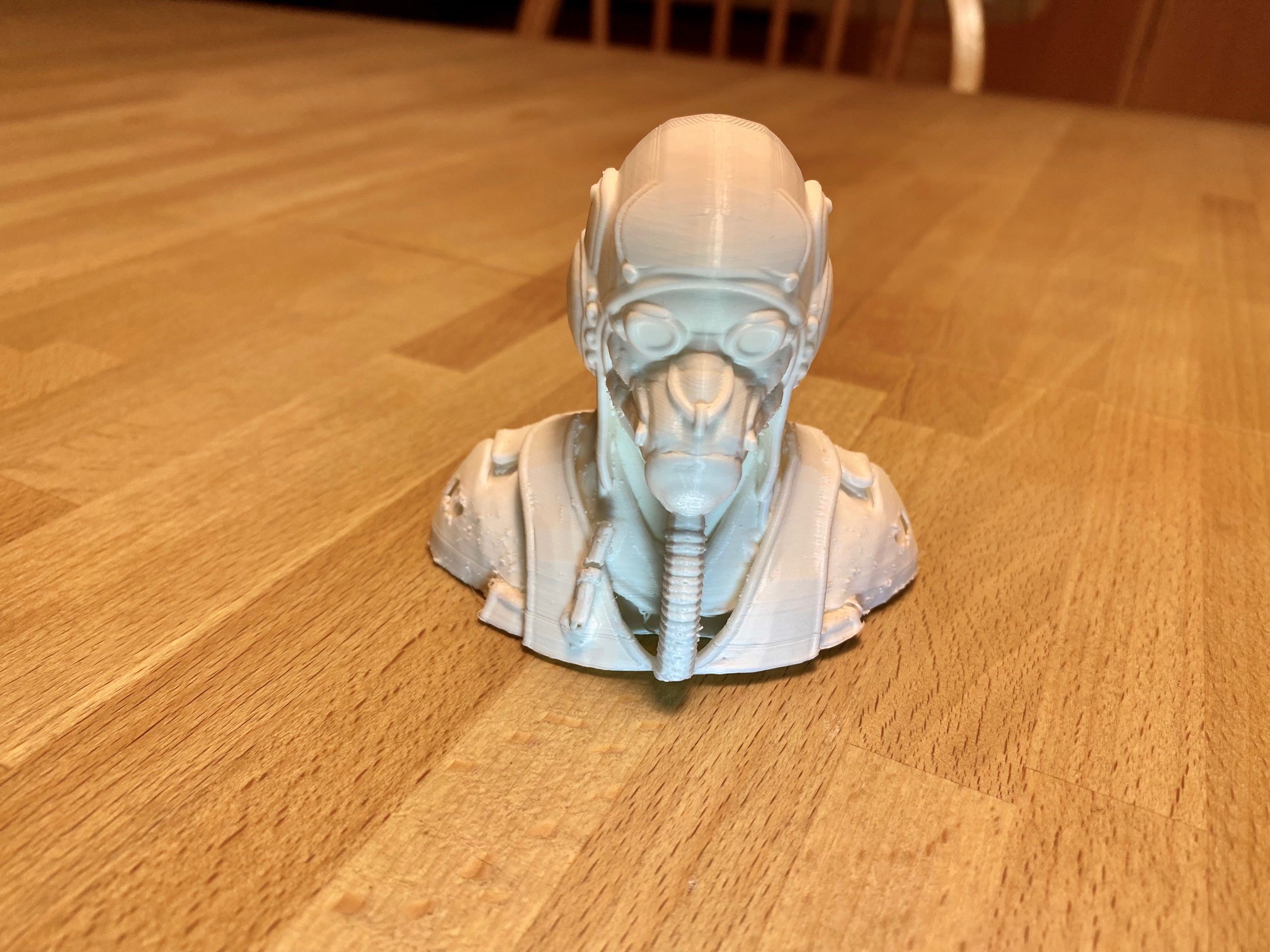

Bon ben voilà. après l'imprimante 3D qui a rejoint le hangar il y a une dizaine de jour et qui est désormais opérationnelle (voici une de mes premières impression, un buste de pilote pour un Bf109).
