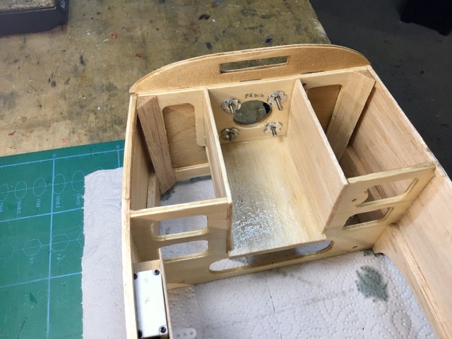

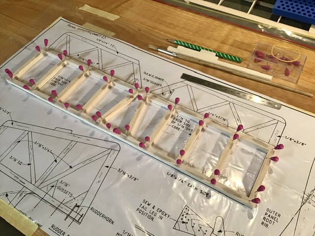

Ouai ben, je suis encore assez loin du poste ouverture de l’habitacle :lol: ...ceci d’autant plus que vu la largeur du montant central, trouver ou fabriquer une charnière piano, c’est pas gagné d’avance :? . En attendant, j’ai un peu avancé ce soir. Tout d’abord protection de tout l’avant contre les projections de carburant avec un traitement intégral à l’époxy. Puis j’ai attaqué le plan de profondeur. J’ai suivi le plan à la lettre pour la partie centrale, mais il est très probable que je comble la partie centrale pour garantir une plus grande surface de collage.

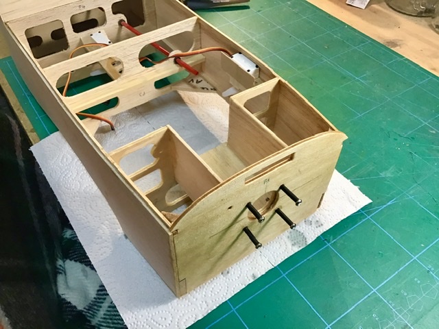

Jeanmi, juste une petite remarque avant que notre inspecteur des travaux finis, Bibi,ne le fasse. Sur la deuxième photo, on voit le renfort triangulaire de la cloison pare feu qui n'est collé que en haut et en bas. Ne serait il pas judicieux de remplir le vide laissé entre ce renfort et le flanc du fuselage avec un épaisseur de balsa ??? Sinon, construction splendide, plus belle que les plus belles RTF du commerce........

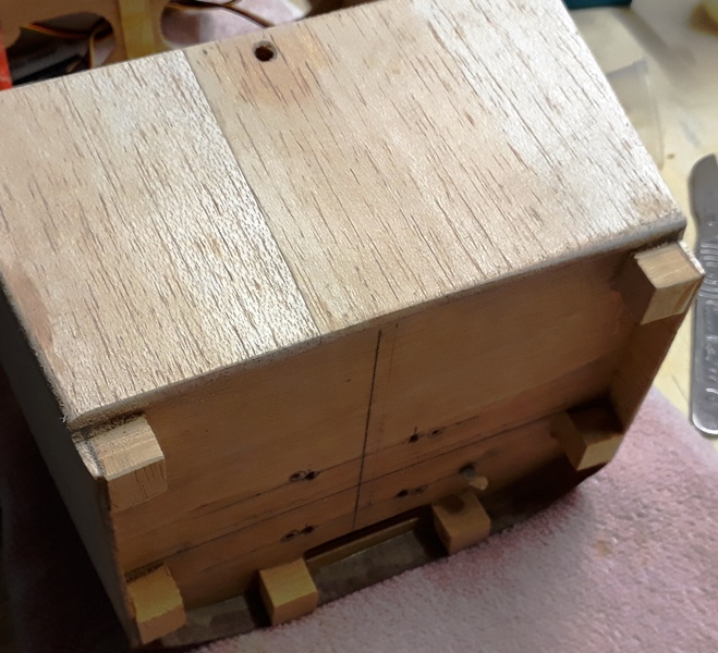

Concernant la protection contre les fuites de carburant j'avais fait comme toi et à la dernière minute, avant de fermer le dessous du fuselage, je me suis rendu compte que le logement du réservoir, en cas de fuite, laissait couler le carburant dans le compartiment accu (théorique) situé juste en dessous. Avant de coller cette plaque de balsa il faut donc la protéger sur sa face supérieure, y compris les montants verticaux de cette cloison (flancs, couples) sur une hauteur de 1 à 2 cm. J'ai également réalisé un petit trou de trop plein (voir photo) bien badigeonné de cyano.
Hei Hei...encore le chevet de ma grand mère :roll:
Quelle imagination débordante :roll:
:lol: j’aime bien la comparaison avec la table de chevet...
En ce qui concerne les renforts de cloison par feu, j’avais vu qu’Armand ne les avait collé par tronçons que sur les surfaces qui se touchent. Du coup, par fainéantise je l’admet, je les ai laissé en une pièce :lol: . Maintenant, vu la situation, combler l’espace pourrait effectivement renforcer cette zone. Je le ferai à l’occasion ;)
Mes neurones sont sans doute un peu fatigués, Mais j'avoue ne pas saisir l'astuce (?) du chevet de la grand mère .....Explications ???
