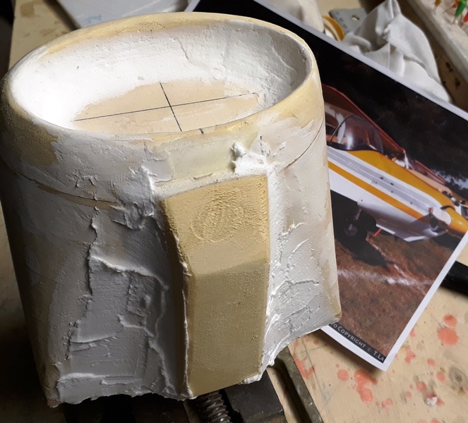

Toujours du masticage pour le capot

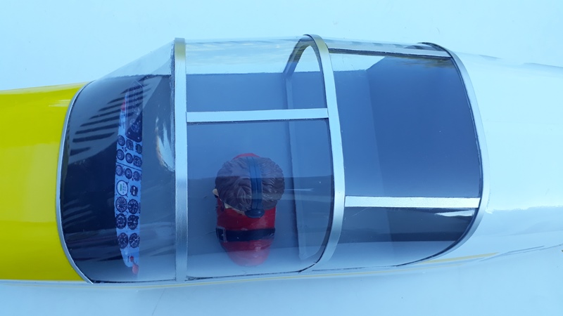

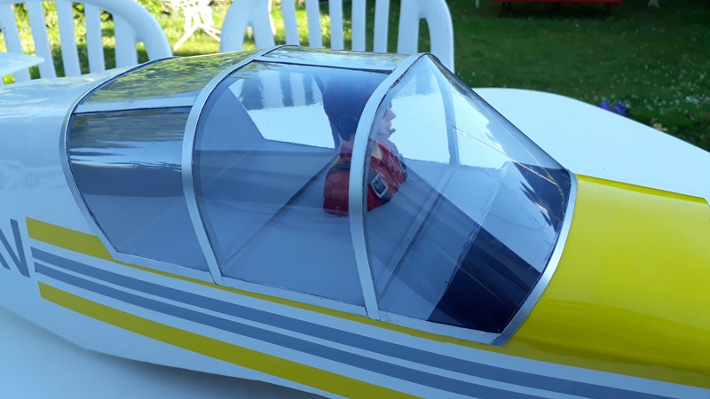

et pendant que l'enduit durcit j'ai fini la verrière. je n'ai pas respecté l'original, dont la partie arrière est bordée de blanc.
Jai collé des bandes d'alu 5/10 à l'Uhu Por sur l'ensemble ses arceaux et en bordure. J'avais commencé le collage avec la colle verrière mais c'était impossible car pas de prise immédiate et difficulté à maintenir avec de l'adhésif sans compter les bavures de colle.
Voici le résultat (les couleurs en extérieur sur fond blanc ne sont pas naturelles):
Ta verrière est pas mal du tout Armand, ton D112 sera magnifique. Je vois également que tu avances bien sur le moule de ton capot, ton avion est sans doute prêt pour son premier vol. Personnellement, je fais souvent les maiden flight sans capot, ça permet d’accéder rapidement aux réglages du moteur et de s’affranchir d’éventuels problèmes dus à une surchauffe ;) .

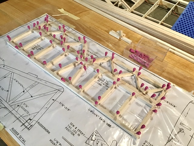

De mon côté, j’ai assemblé le plan de profondeur et sa gouverne. La prochaine étape étant la mise en croix du modèle, j’ai besoin de l’empennage.

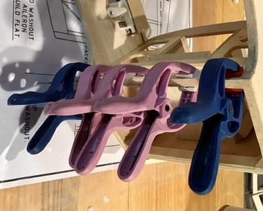

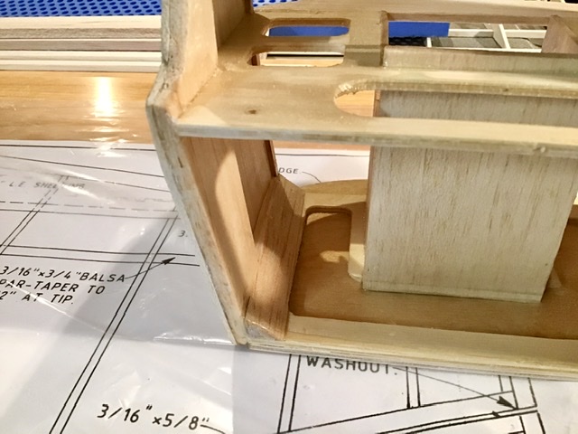

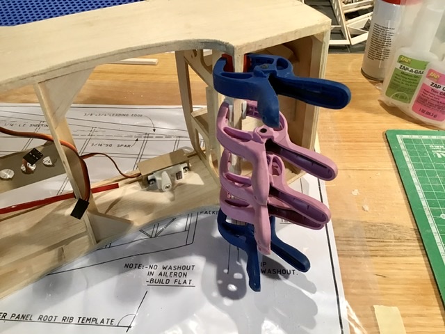

J’ai également passé l’étape comblage de vide :lol:, en insérant des pièces de balsa derrière les renforts de la cloison par feu, pour répondre à la remarque de Michel et ensuite, pour répondre à celle d’Armand, en comblant le vide entre le couple F2 et le bord d’attaque de l’aile. Avant de coffrer le dessous de la partie avant, j’installerai l’aile et une fois la mise en croix effectuée, je percerais en une fois le couple et l’aile par l’avant pour installer les tenons.
> j’admire cette rigueur Chuisse... :o
Oui, la répartition des couleurs des pinces, entre le bleu et le rose, obéit certainement à une logique précise ;) ;) ;)
