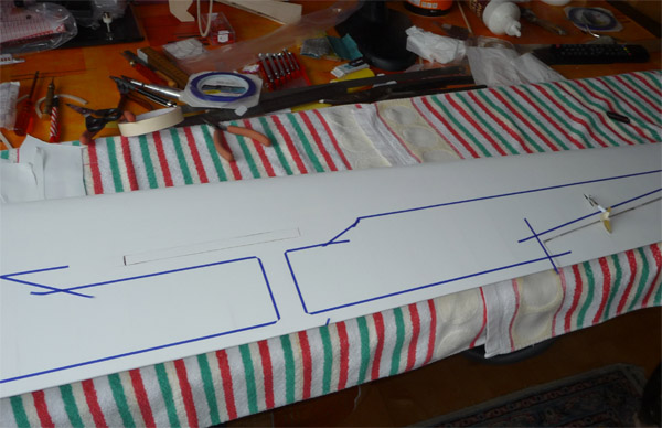

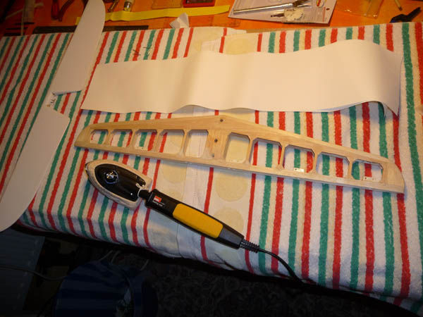

Bon il est temps de remettre les images actualisées de la construction en ligne.
demarrage de l entoilage du stab:
entoilage d une aile

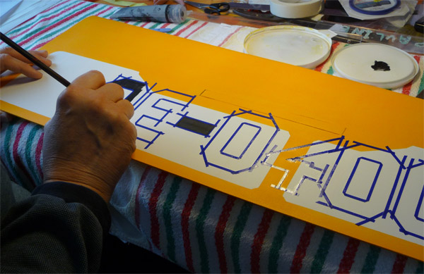

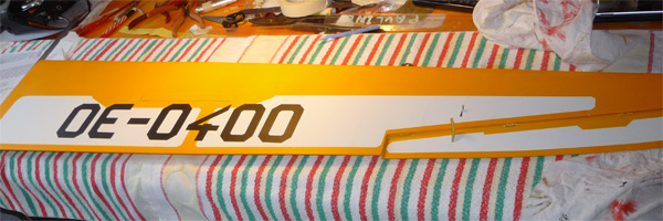

mise en peinture et creation de l immatriculation
un petit coup de noir!

Resultat final
Pour la peinture j ai utilisé de l acrylique appliqué au rouleau mousse. Les delimitations ont ete faites a l aide d un scotch 3M de 3 millimetres de large. avant d appliquer la teinte j ai passe un coup d enduit nitro sur le bord du scotch pour eviter que la peinture ne passe sous le scotch. Le resultat n est pas nickel mais me donne satisfaction! Reste a ma decider si je passe un coup de vernis ou pas. :?

Le vernis c'est juste pour protéger l'imat ??? ou sur tout le planeur :?: :?:
Il y a aussi la possibilité de passer du klir sur le scotch de masquage pour que rien ne passe dessous ( pour info je n'ai pas d'action chez Klir :( )
Re: construction du Musger par Danhz
Vous venez de me faire découvrir une nouvelle technique pour éviter que la peinture ne passe sous le scotch de masquage : enduit nitro ou klir, bonne idée !
Pour mon petit micro bandit j'ai utilisé la bande "Tamiya masking tape", vendue chez Absolu, elle est très fine et colle juste ce qu'il faut (il s'agit des bandes jaunes sur les dernières photos que j'ai publiées). Aucune infiltration constatée même sans klir.

Non, si je vernis, c est pour proteger toute la peinture!!! Mais je veux pas de brillant, du mat ou du satiné (si je vernis!!!)
Et pas question de KLIR. Imagine, ma femme qui me decouvre une bouteille de KLIR a la main: c est sûre, elle va me demander de me taper toute la maison!! Je veux pas de ce produit chez moi !! :twisted: :twisted:

Superbe finition Danhz. IL va être tout beau avec ces couleurs. :P
