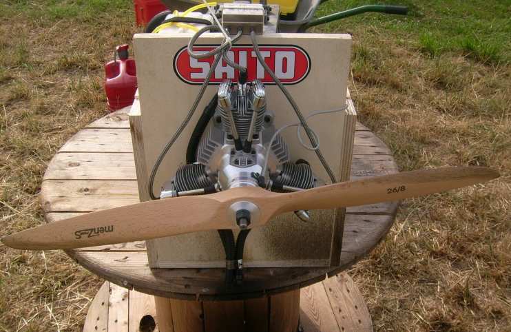

C´est un roto70 2 temps, je l´ai acheté il y a 3 ans...il faut fabriquer un pot spécial car les pots d´origine sont énormes et dénaturent complétement la maquette...et je suis tombé sous le charme de:..
C´est le Saito 84 cc essence .
Et la il n`y a plus photo! je dois le recevoir fin du mois. le problème de pot est réglé, mais surtout, ça a de la gueule.
si je le reçois comme prévu, je ferais son rodage lors de notre Méchoui :D
je reparlerai du moteur quand je l´installerai dans l´avion.

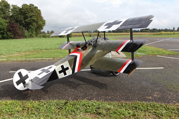

j´ai reproduit le DR1 n°204.. il faisait partie de la Jasta 2 reconnaissable par le capot moteur noir et blanc ainsi que l´empennage moitié noir moitié blanc.
Chaque pilote personnalisa son appareil, Paulo l´a fait avec les bandes rouge-blanc-noire sur le fuselage ...
La déco du 204 changea 3 fois.. au début, les marquages allemands étaient des croix pattées. voir photo:
puis ils modifièrent les croix pattées en droites au rapport 1/2.
Enfin le rapport des croix passèrent au rapport 1/4 (plus fines) et Paulo peigna les bouts des ailes en noir et ses bandes perso..c´est la version que j´ai reproduite.
Seules les croix sur les ailes sont restées au rapport 1/2..allez savoir pourquoi?

la peinture utilisée est une peinture pour camion de chez Dupont...
merci Yoyo pour l´adresse a Eckbo, les gars sont sympa.. avant d´acheter la peinture, ils ont fait un essai pour voir si le primaire attaque le Solartex.
donc pour commencer, couche de primaire translucide sur l´ensemble de l´avion au pistolet basse pression.
puis le beige imitation lin en fond avant d´appliquer au pinceau le vert olive du camouflage.

Ca y est le SAITO a fait entendre sa mélodie lors du méchoui :roll:
Re: Fokker DR1
Mélodie forte agréable avec un niveau sonore relativement faible. Des qu il accélère, la mécanique se met à chanter! En fermant les yeux on pourrait croire à une Harley au loin!!! 8-)

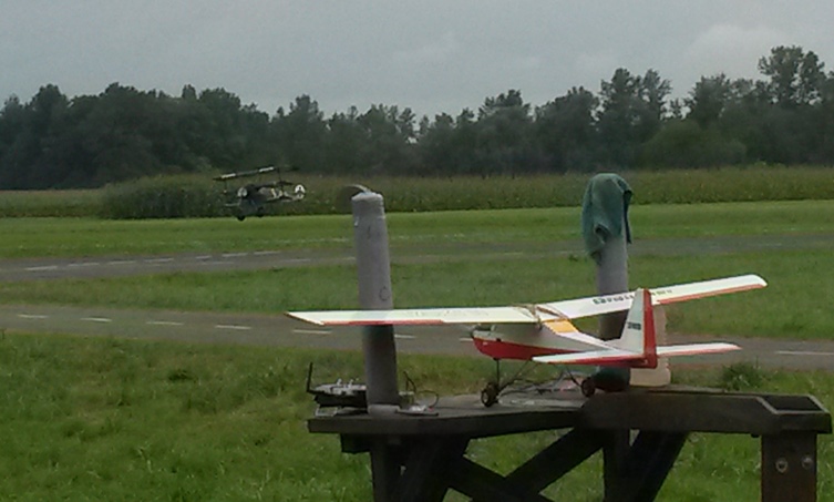

Et il a volé , la preuve en image :roll:
et sous la surveillance d'un taxi l’atterrissage a été une formalitée
Re: Fokker DR1
AAAAHHHHHHHHHH que c’était beau ce vol du DRI. :o
Un grand moment pour une superbe maquette.Un grand bravo au constructeur mais aussi au pilote d'essai (patoch). :P
