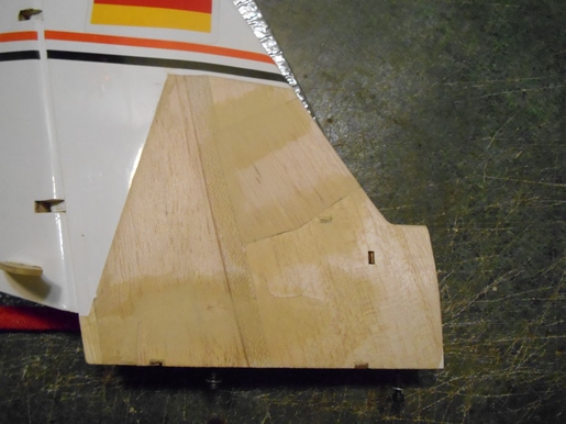

Suite et fin de la réparation,
Coffrage de le dérive et masticage puis ponçage.
Voila à l'heure ou j'écris ce message la dérive est entoilée et remontée sur l'avion ainsi que le train avant.Reste plus qu'a tester le moteur au banc et trouver le bon réglage pour avoir un ralenti stable .......... :oops: (c'est un DLE :mrgreen: :mrgreen: :mrgreen: )
