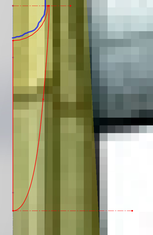

bonjour,
je suis actuellement toujours sur la modélisation du blanick et j ai une petite question a vous poser.
En rouge est représentée la dérive fixe du planeur, en bleu le début de la dérive fixe (le tout vue de dessus).
Question: j ai dessiné 1/4 de rond pour la dérive fixe, la dérive mobile s'emboite dans ce 1/4. Cette disposition est elle correcte? Comment voyez vous cette articulation et ou et comment mettre l'axe de rotation?
Merci
PS: si cette modélisation intérresse du monde vous pouvez me contacter par MP
Désolé, j ai mal dimensionné mon image, pour qu elle soit plus explicite il est souhaitable de l'agrandir
Re: info
mets un peu plus d'espace entre les deux pièces ou alors tu ouvres le diamètre du fixe
comme c'est dessiné il n'y a pas de débattement possible ( ou à peine) il faut 30° pour une dérive
Re: info
ce type d'articulation se réalise avec un tube inséré verticalement au niveau de l'axe de rotation. Il est ensuite coupé en plusieurs parties et ces parties sont reliées alternativement à la partie fixe et à la partie mobile. Le tout est solidarisé par une CAP enfilée dans le tube.
J'espère que c'est compréhensible, je n'ai pas de croquis sous la main
Re: info
Ok, je vais rectifier sur mon esquisse et ouvrir le plan fixe par un cercle de diamètre superieur. Faudra t il mettre l axe de rotation dans le centre de ce nouveau cercle? Existe t il une règle generale (très certainement) pour ce style de mouvement?
Re: info
l'axe de rotation doit impérativement être dans le centre du cercle. Dans les parties de charnière qui seront reliées à la dérive fixe tu enlèveras la matière de l'arrondi mobile. Tu devrais trouver des croquis en cherchant sur le net
Re: info
regarde ici c'est très clair
Re: info
une photo vaut mieux qu'un long discours
bien joué Mig3
Re: info
Voilà, c est cela qu il me fallait
Merci à tous, je vais pouvoir me consacrer à cette dérive cette semaine!!!
