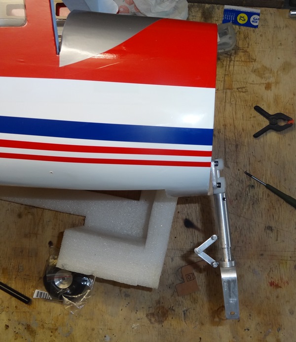

J'ai aussi incliné ma jambe de train AV :

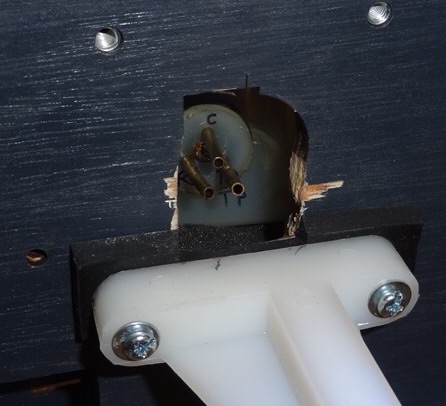

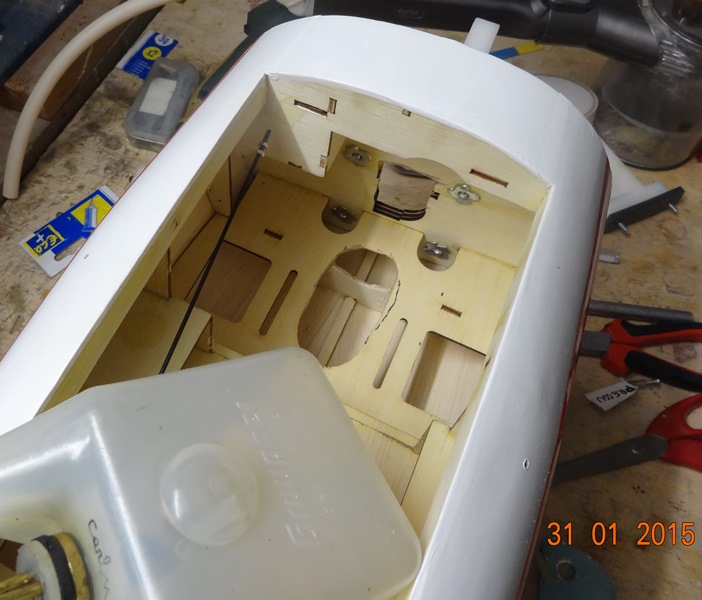

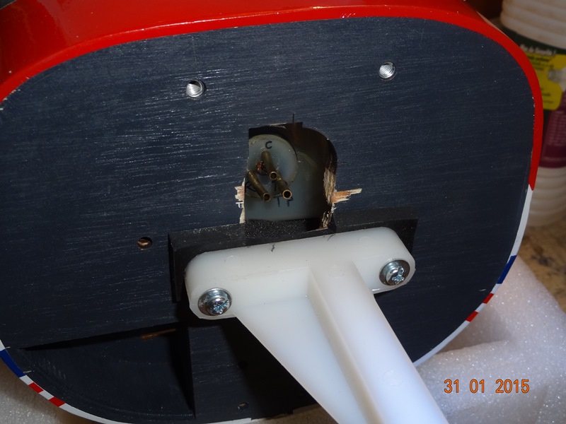

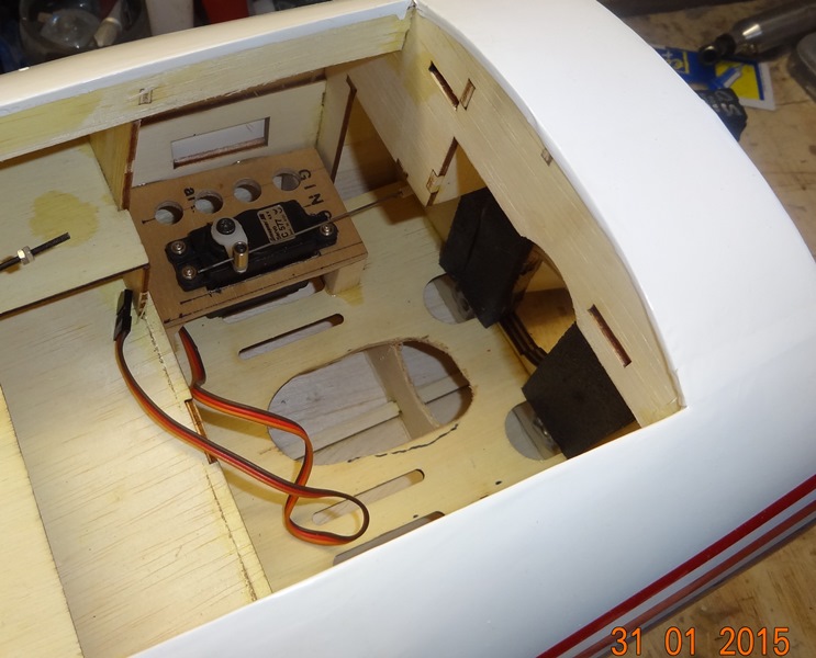

Je me suis ensuite attaqué au réservoir. J'ai creusé un trou dans le plancher pour loger le bossage supérieur du réservoir et surtout le monter un max. J'ai également du agrandir le trou de passage dans la cloison pare-feu pour ne pas avoir à couder les tubes en sortie.

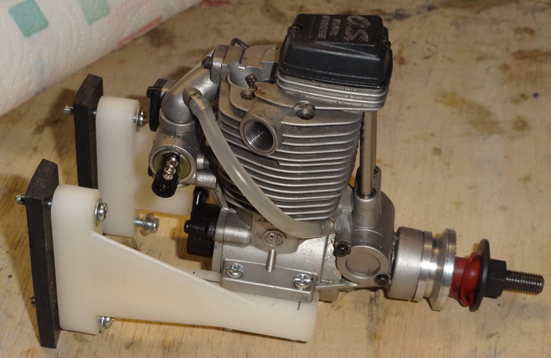

Pour obtenir la bonne distance entre la cloison pare-feu et le plateau d'hélice j'ai été obligé de rajouter de grosses cales en caoutchouc dur derrière le bâti.
Moteur monté je trouve que le piqueur est très faible. Les 2 clés d'aile donnent à peu près l'axe de l'aile. On s'alignant là dessus et la baguette balsa fixée sur le plateau d'hélice j'ai cependant pu mesurer un léger angle piqueur, mais il parait faible par rapport à ce que j'ai sur d'autres avions. J'eai presque envie de ne pas découper le capot avant le premier vol pour mieux pouvoir l'ajuster s'il faut augmenter le piqueur
Comme toi, j'ai du relever le servo de gaz

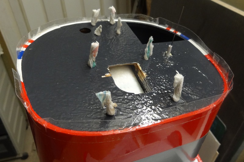

Pour terminer ce soir j'ai appliqué mon traitement habituel à la résine époxy sur le couple pare-feu. En plus de la protection supplémentaire du bois cela empêche surtout le décollement de l'entoilage sur la cloison

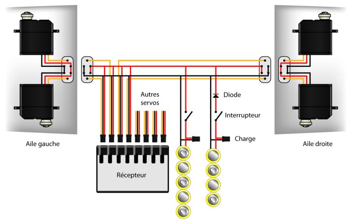

Pour revenir à ton souci de place,
j'ai l'intention de placer les 2 accus NiMH 4 éléments à plat superposés, à côté du pilote à la place du second siège. On pourrait même les déguiser en grosse valise sanglée à côté du pilote pour faire plus discret.
Selon les besoins en centrage, à cet endroit on peut jouer un peu sur l'axe longitudinal, mais s'il faut les glisser sous la vitre arrière ils seront difficiles à mettre en place (je les enlève après chaque vol pour les charger à la cave, l'avion étant rangé dans un garage) Il faudra imaginer un système de dépose rapide, sur une platine peu-être ???
Je ne mettrai pas d'interrupteur mais une prise MPX positionnée sur le montant AR haut de la cabine, juste à l'arrière de la trappe. Les servos d'aile seront alimentés en direct depuis l'accu et les autres à travers le Rx. Je réaliserai le montage que j'ai déjà évoqué sur ce forum, vu chez jivaro-models.org , mais avec 2 accus identiques, 2 diodes Schoktky, pas d'interrupteur ni cordon de charge

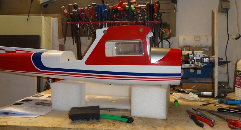

Armand pour le problème de piqueur, sur la photo ou l'on voit ton moteur, j'ai l'impression que le bâti moteur n'ai pas dans le prolongement du fuselage, mais qu'il a du cabreur !!!!!!!!! :oops:
Re: Cessna 152 Seagull
Si ce n'est pas une illusion d'optique je dirais également cabreur ???
si on projette une droite sur les axes des deux clés d'aile je dirais que l'angle formé par l'hélice factice et cette droite est légèrement inferieur à 90°
est ce que c'est clair ce que je dis?

Le problème ne vient pas de la scie, mais de la qualité du CTP qui semble récupéré sur des emballages de légumes !
Quant à l'angle piqueur, c'est sûr qu'il y en a. Je l'ai mesuré avec un outil aussi perfectionné que ma scie : d'une main j'ai tenu l'avion, avec la deuxième, j'ai aligné une règle de 50 cm sur les logements des clés d'aile et avec la troisième j'ai tenu une équerre dans l'espace pour mesurer l'angle virtuel entre la règle et la baguette balsa fixée sur le plateau d'hélice (pas dans le même plan) puis j'ai visé bien perpendiculairement à tout ça avec mon oeil droit. Il y avait bien un peu de piqueur, mais je n'avais plus de main pour le mesurer avec un rapporteur :oops:
Malgré la rusticité de ma méthode, je confirme donc qu'il y a du piqueur, mais il est faible. Effectivement à cause de l'effet d'optique je pensais au début qu'il y avait même du cabreur

Bonjour,
pourquoi n' y a t'il pas une diode sur le second pack de batteries?
