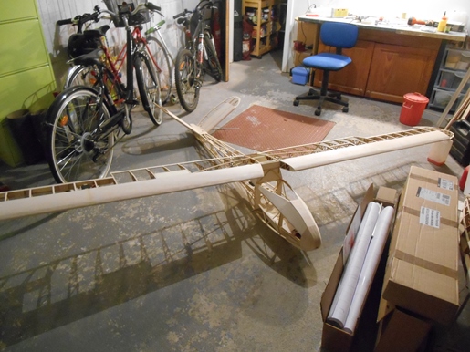

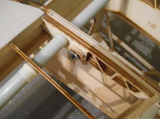

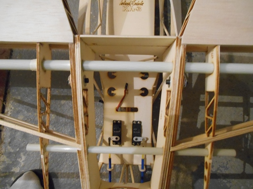

Et voila ,après deux mois de travail quasiment jour pour jour, la deuxième demi aile et terminée et la première mise en croix a été réalisée. :D

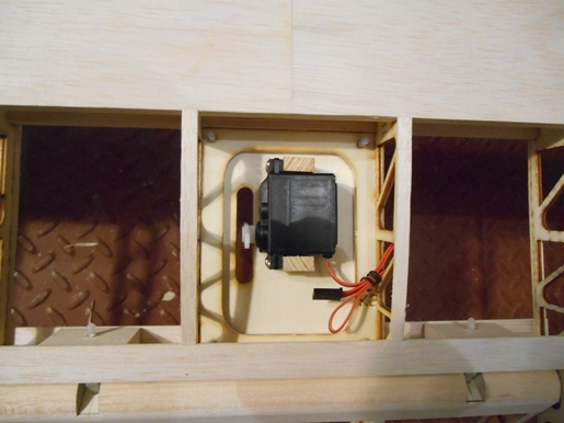

J'ai aussi mis en place les servos d'ailerons et réalisé la fixation des ailes sur le fuselage.Voici le tous en images.
Et pour finir les photos du planeur monté. Désolé le garage est un peut limite pour la taille du planeur !!!!!!! :oops: :oops:

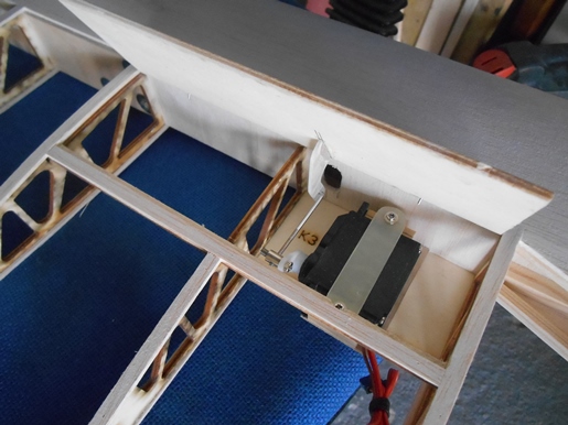

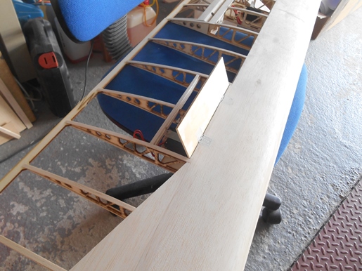

La construction avance.
Les ailes sont finies, reste l'entoilage a faire.C'est la première fois que je fais de AF sur des ailes et comme sur le plan il n'y a rien d'indiqué, j'ai tout simplement copier ce qu'a fait René sur son cherokee (c'est simple et efficace).
Tout d'abord voici la commande d'aileron.
Maintenant la réalisation des AF's avec la mise en place des charnières puis la commande des AF's.

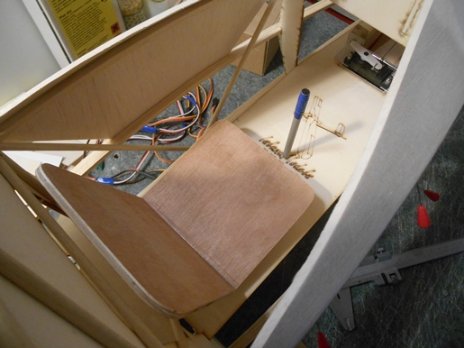

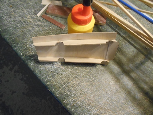

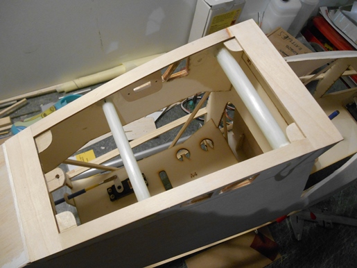

Et voici la suite etfin de la construction du fuselage.

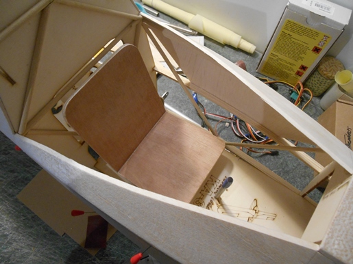

Fabrication du siège du pilote et du manche.

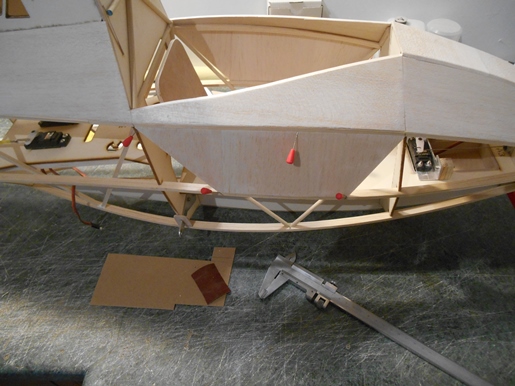

Mise en place des deux dernier coffrages au niveau du poste de pilotage.

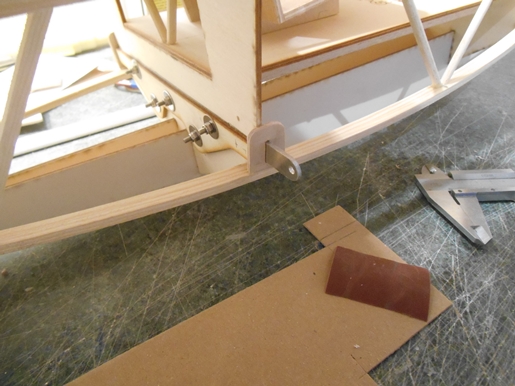

J'ai aussi ajouter aux niveau des attaches de haubans une petite plaque pour permettre de fixer l'entoilage à ce niveau.

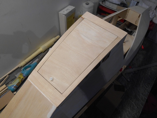

Et pour finir voici la réalisation de la trappe supérieur, qui donne accès à la radio et aux vis de fixation des ailes sur le fuselage.

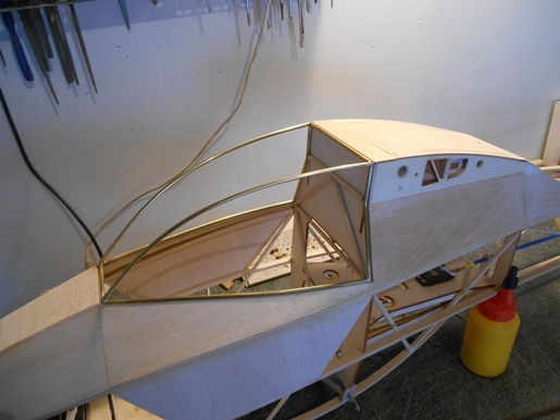

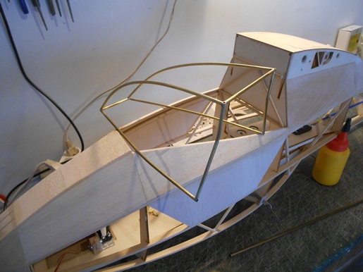

Aujourd'hui j'ai passé une grosse étape avec la réalisation du cadre de verrière en tube de laiton et brasure à l’étain.
Cette semaine j'ai aussi entoiler l'ailes et les deux stabs ( mais pas de photos, désolé).

Super le cadre, tu pourrais monter un système de charnière pour le faire basculer comme le vrai :oops:
Re: KAISER Ka3
Superbe ton cadre de verrière 8-)
Re: KAISER Ka3
splendide
c'est quoi comme section?
