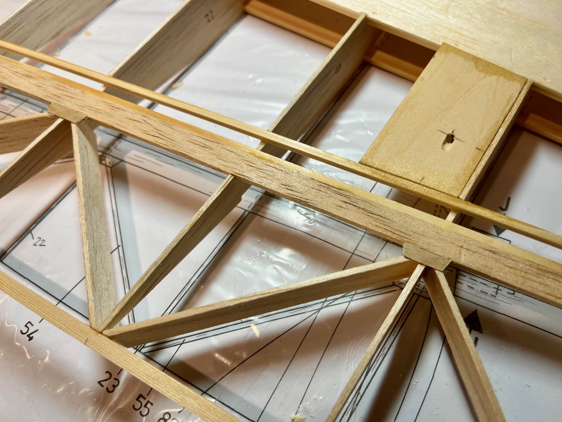

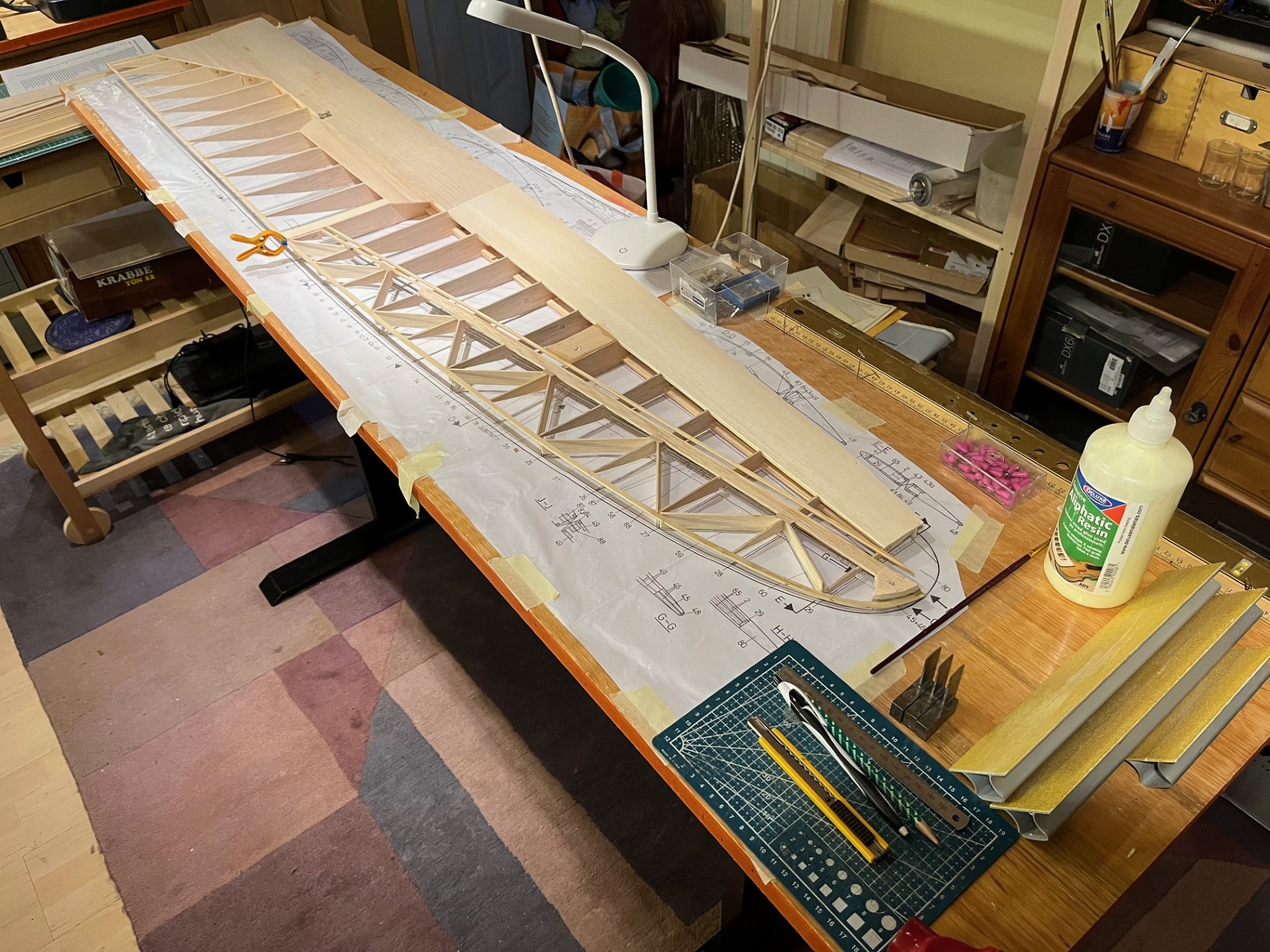

Du côté du n°3 au 1/4 un peu d'avance sur l'aile gauche. La première phase concernant l'intrado est terminée. La seconde consistera à poser le revêtement 0,4mm de CTP. mais j'attaquerai cette étape quand l'aile sera entièrement terminée :).
Voici quelques photos de l'avancement des travaux. Le coffrage est en balsa 1,5mm, pour permettre la pose du CTP 0,4mm. A l'image de ce qu'on fait Danhz et Caudron ;).
Les goussets sur les joints des nervures d'aileron ont été découpés dans du CTP 0,4mm (CNC) et la platine de sortie de la commande d'aileron a été découpée (à la main) dans du CTP 2mm, un poil plus résistant que le balsa 2mm proposé par le fabriquant.

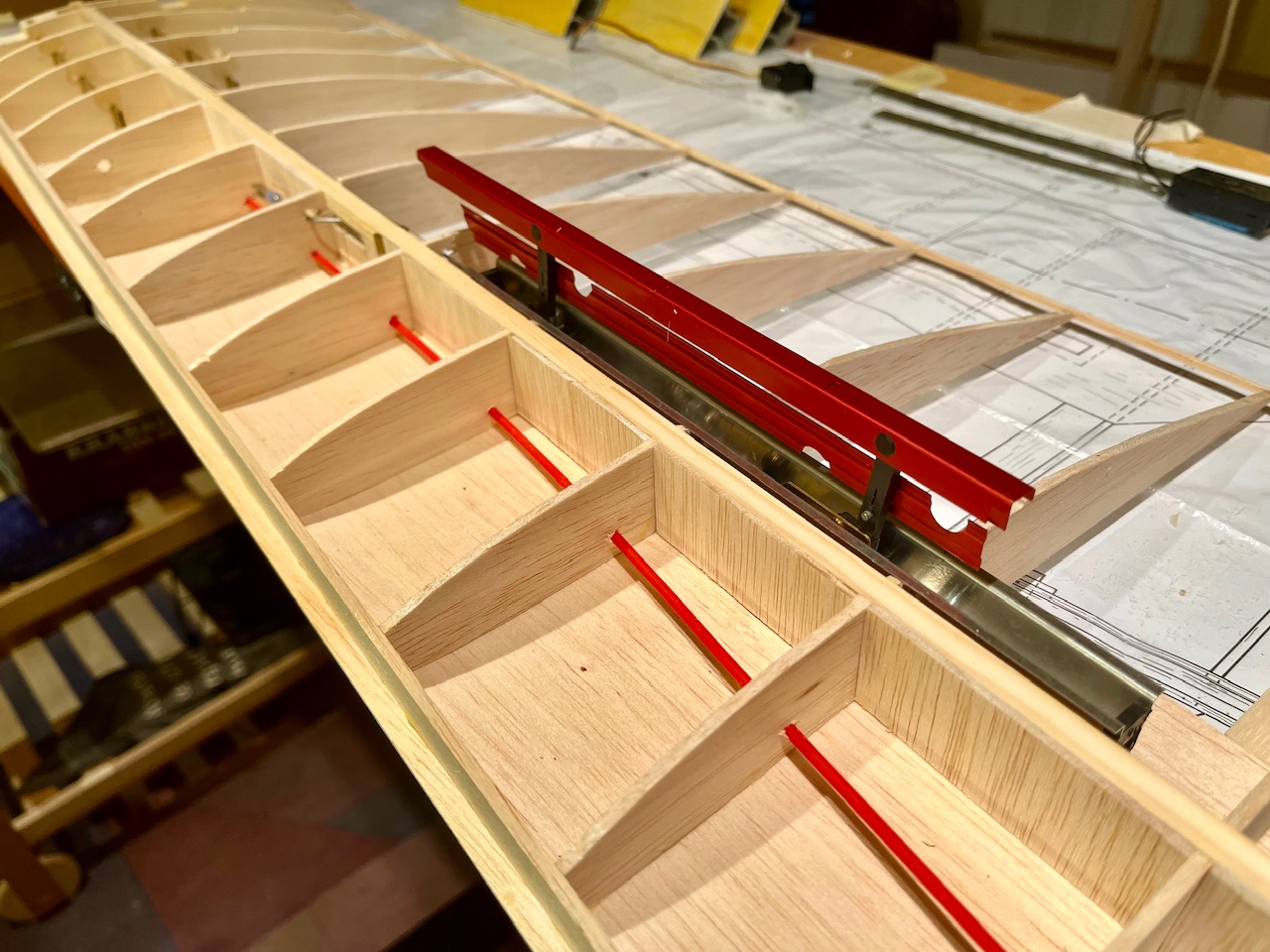

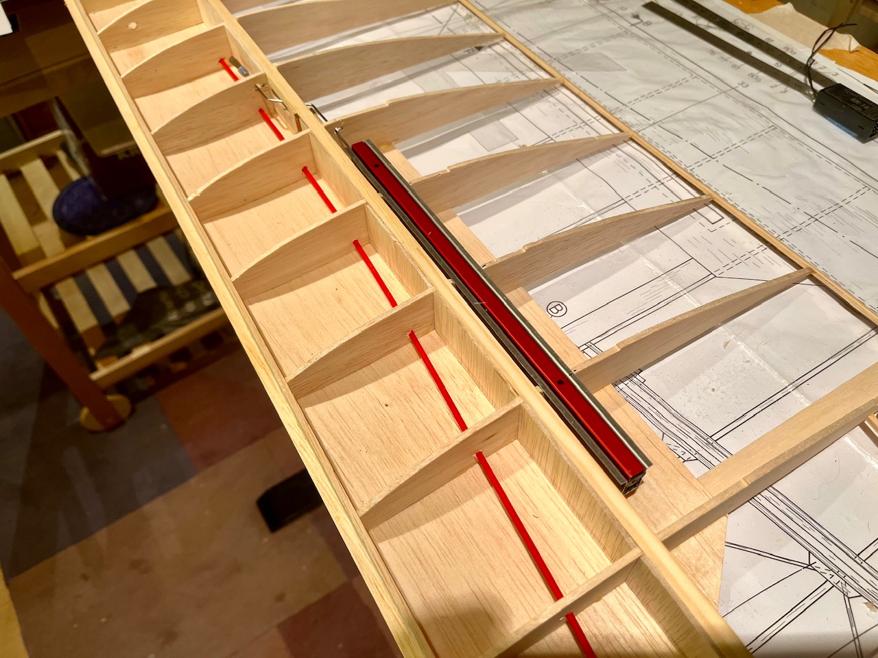

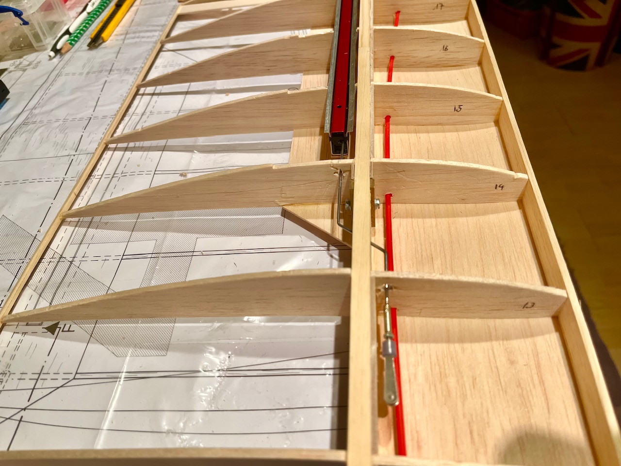

Ce soir pas mal de réflexions pour installer le premier aérofrein dans l’aile gauche.
J’ai porté mon choix sur des AF Multiplex 250mm à commande mécanique. Petit détail que je n’avais pas repéré, c’est que la connexion à la chape est située à l’intérieur de l’AF, au milieu et non à l’extérieur comme c’est généralement le cas.
Du coup, les tringles livrées avec le kit étaient trop courtes ;). Autre contrainte, la place étant comptée, du 2mm était un poil trop large et j’ai dû utiliser une CAP de 1,5mm, pour que la commande reste bien libre. Ce n’était pas grave car celle que j’ai utilisée est de la vraie CAP bien plus rigide que celle du kit. J’ai dû également réfléchir pour faire passer la commande dans l’aile. J'ai finalement soudé la chape côté AF sur la CAP avant de la passer dans l’AF. Une fois connectée, je l’ai coudé. Ensuite, il fallu la faire passer au travers des nervures ce qui n’a pas été une sinécure :?. Pour y arriver, j’ai dû « ouvrir » :| la première nervure et pour terminer, souder l’embout fileté de la chape côté servo, sur place.
En résumé, l’installation d’AF électriques aurait été bien plus simple :lol:. Pour l’aile droite, je passerai la tringle avant de coller les nervures et les contres fiches…

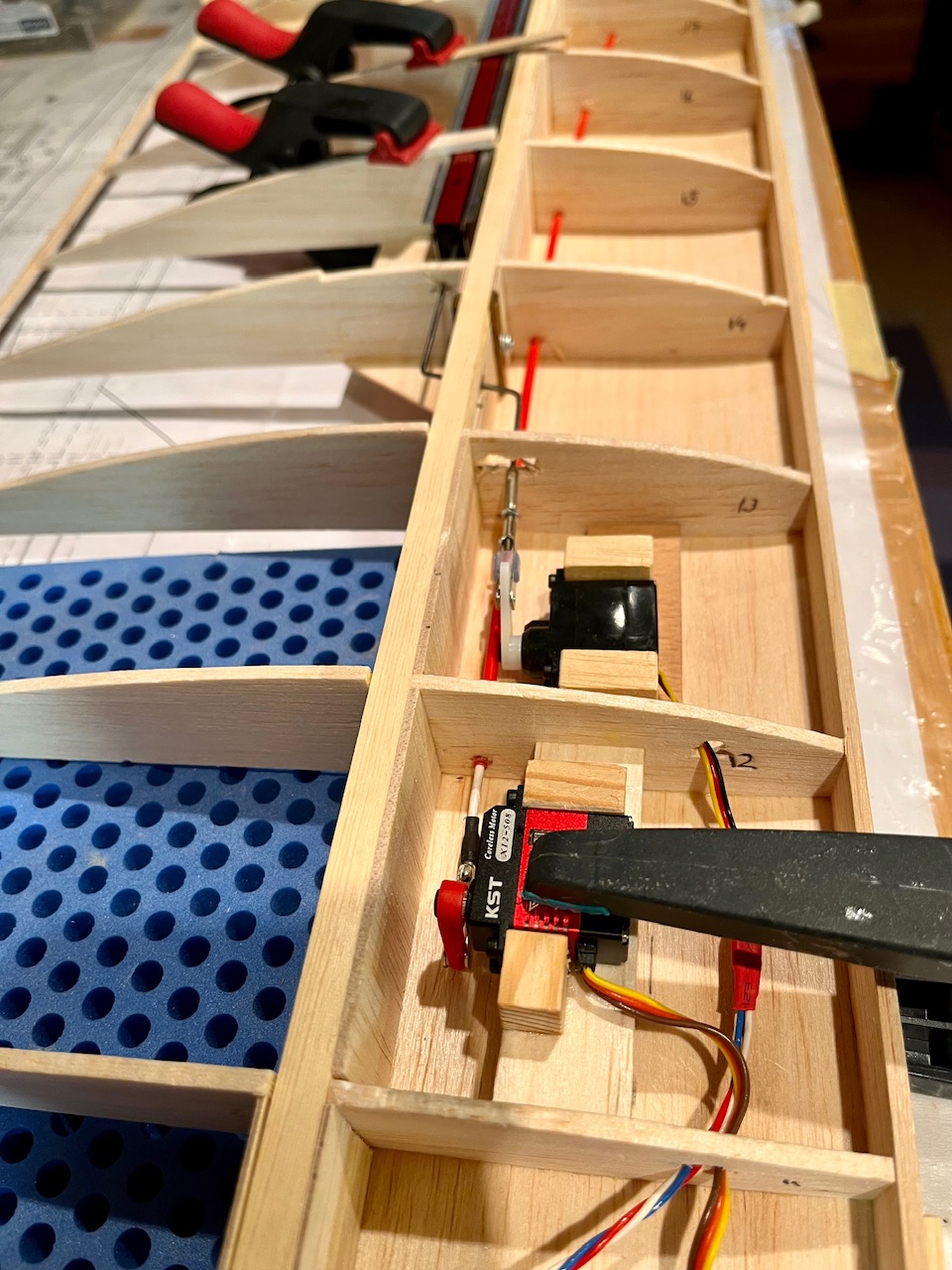

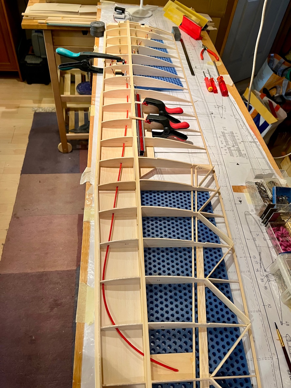

Re: Grunau Baby no3

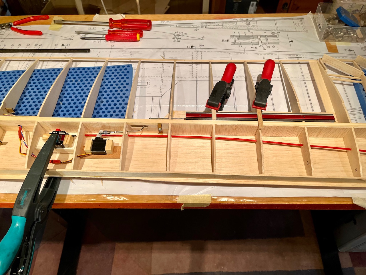

Voilà, installation des servos dans l’air gauche est terminée. Je sais j’aurais pu installer le servo comme l’a fait Dahnz au niveau de l’aileron, mais je trouve l’installation d’origine pas si mal, donc j’adopte…nous verrons bien si mes choix sont judicieux :?
Les servos sont fixés sur des platines en CTP collées entre les nervures, celui de l’aileron a été collé sur un bloc de balsa. Je vais réfléchir à des trappes discrètes pour garder un accès aux servos en cas de soucis. Finalement, après quelques essais, ce sont des Hitec HS-5065 MG qui actionnent les AF et les KST commandent les ailerons. Ces servos numériques supporteront sans problème un accu Life branché en direct sans diode et pourront ainsi développer pratiquement leur pleine puissance (le KST résiste jusqu'à 8,4V).
Précisons quand même que Krick préconise une fixation des servos...au double face directement sur le coffrage en balsa. J'ai quand même pas osé :? .
L’installation de la commande d’aileron est conforme au plan (je sais Armand, je suis « un peu » têtu…parfois :lol: ). Prochaine étape: pose des longerons au dessus de l’articulation de l’aileron à l’extrados. Du saumon d’aile, puis ajustage des nervures d’ailerons, ponçage, ajustage et coffrage. La finition au CTP sera effectuée quand l’aile sera complètement terminée.

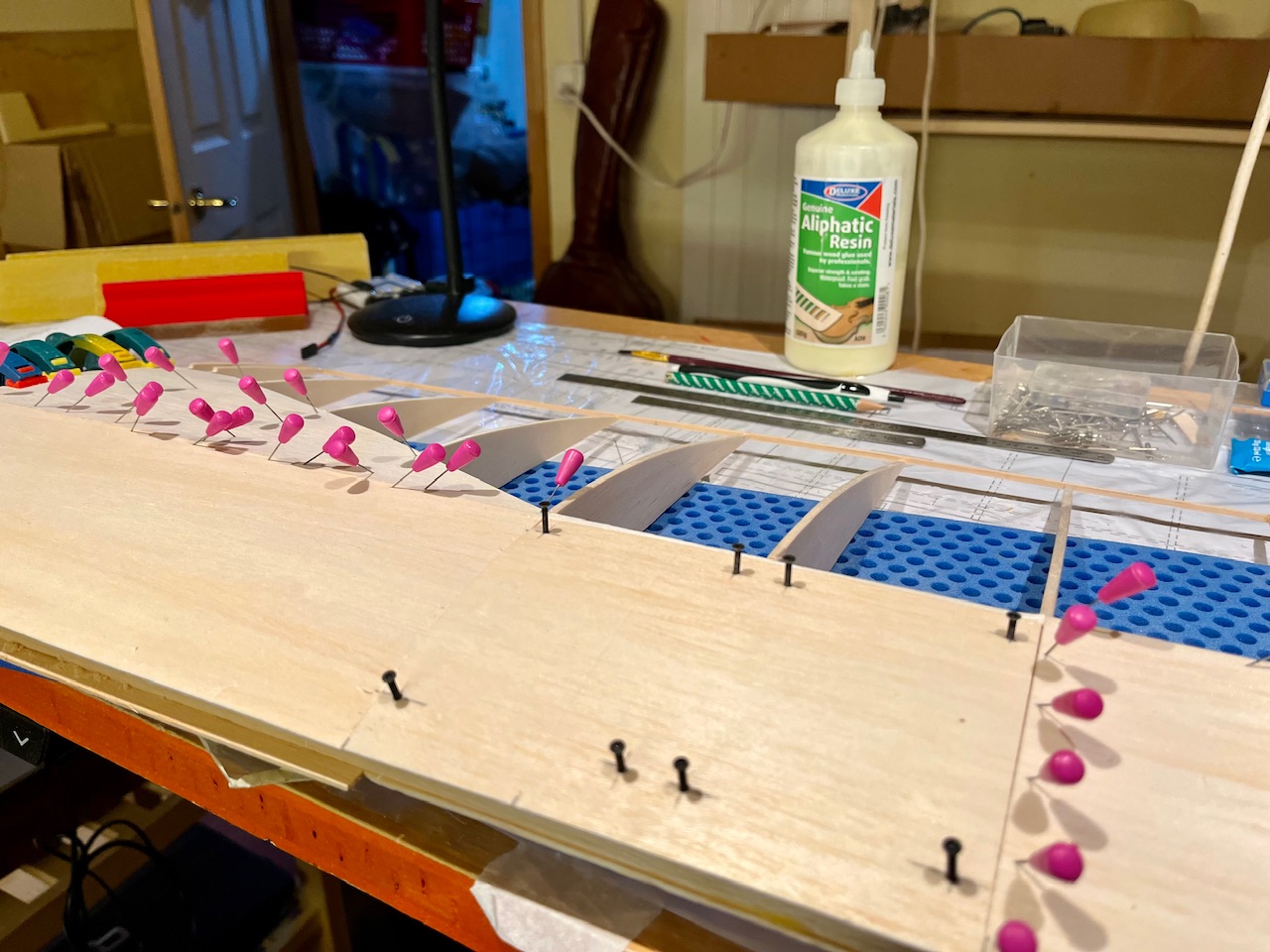

Re: Grunau Baby no3

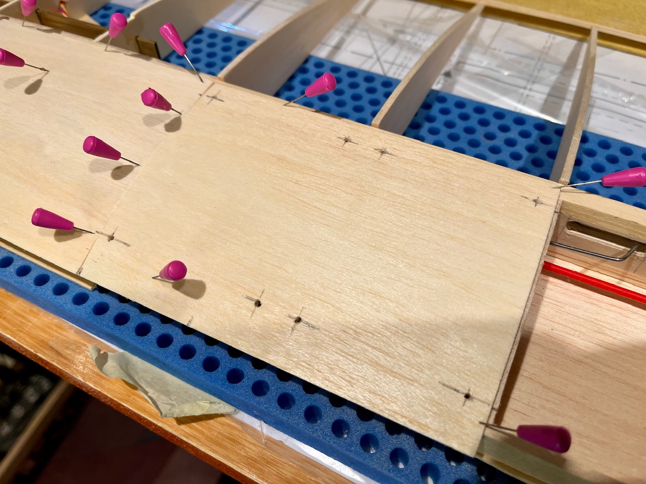

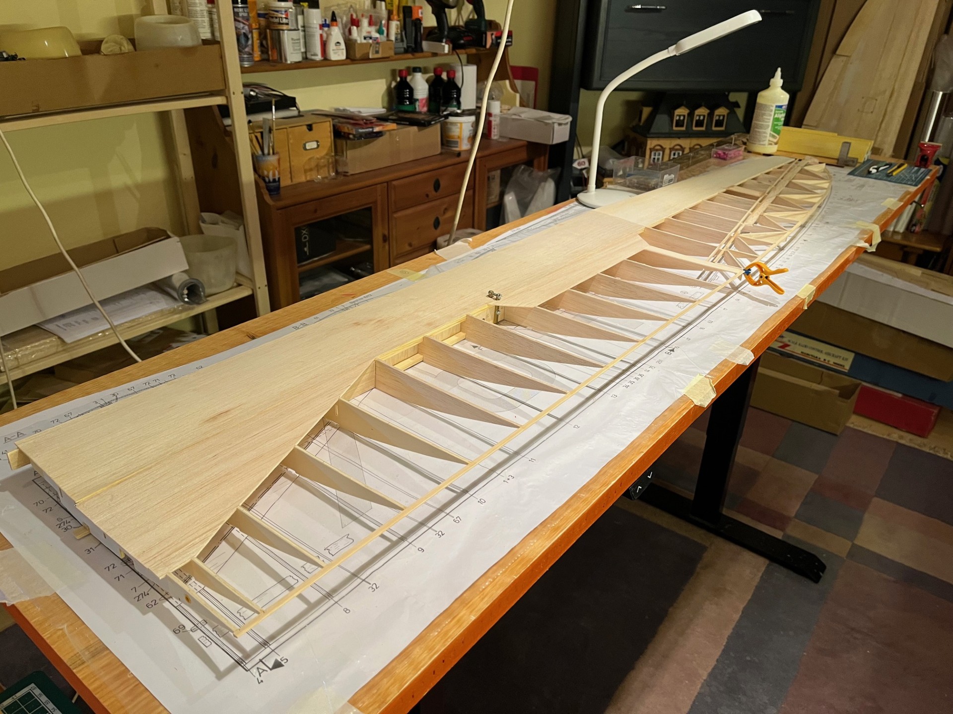

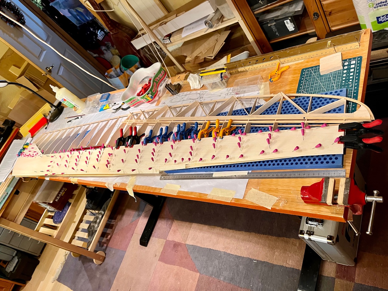

:) Aujourd’hui entre les courses chez Action pour acheter des petites boites pour ranger mes servos😁, la Foir’Fouille et Gifi pour madame et l’Hype U pour un p’tit pâté, un Brie, une baguette et une boutanche de Muscat de Rivesaltes pour le dîner :lol: , j’ai fait quelques passages à l’atelier pour coffrer l’extrados de mon aile gauche.
Comme annoncé, j’ai prévu une trappe pour accéder aux servos.
On a terminé l’après-midi, avec le coffrage de l’aérofrein. Pour la finition, j’ai suivi le conseil de Caudron et utilisé des ronds de hêtres de 3mm. Faudra que j’en trouve d’ailleurs ou que j’en tourne un à partir d’un rond plus gros à la perceuse :? :?
