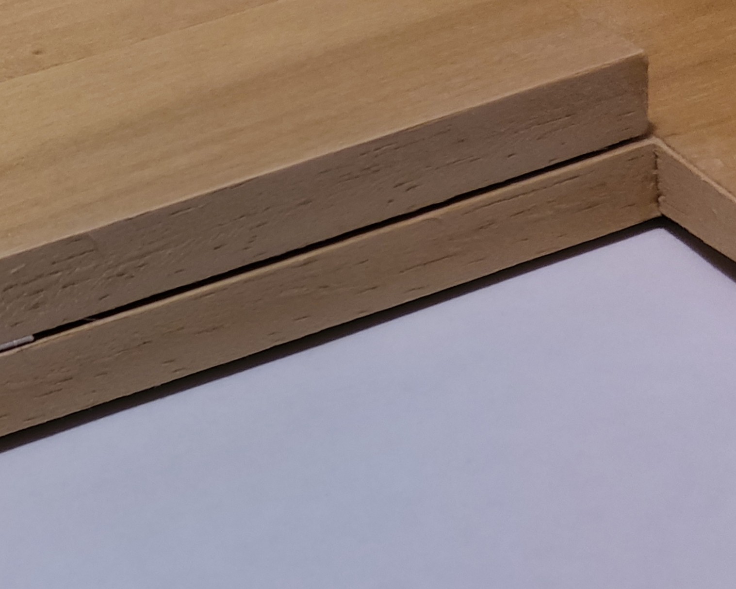

Tout comme Rollmops67 je m’occupe l’hiver et me suis attaqué aussi à un ORION de chez Hart Hobby. J’ai eu l’occasion de racheter la bte à un ami mais version Ev sans volet.
L’Empennage me convient très bien, il m’à fallu découper les volets et ajouter des charnières vu qu'il n'y a pas de toile à ce niveau
J’ai collé un plaquage pour cacher le poly avec de la colle blanche ,c’est long mais léger

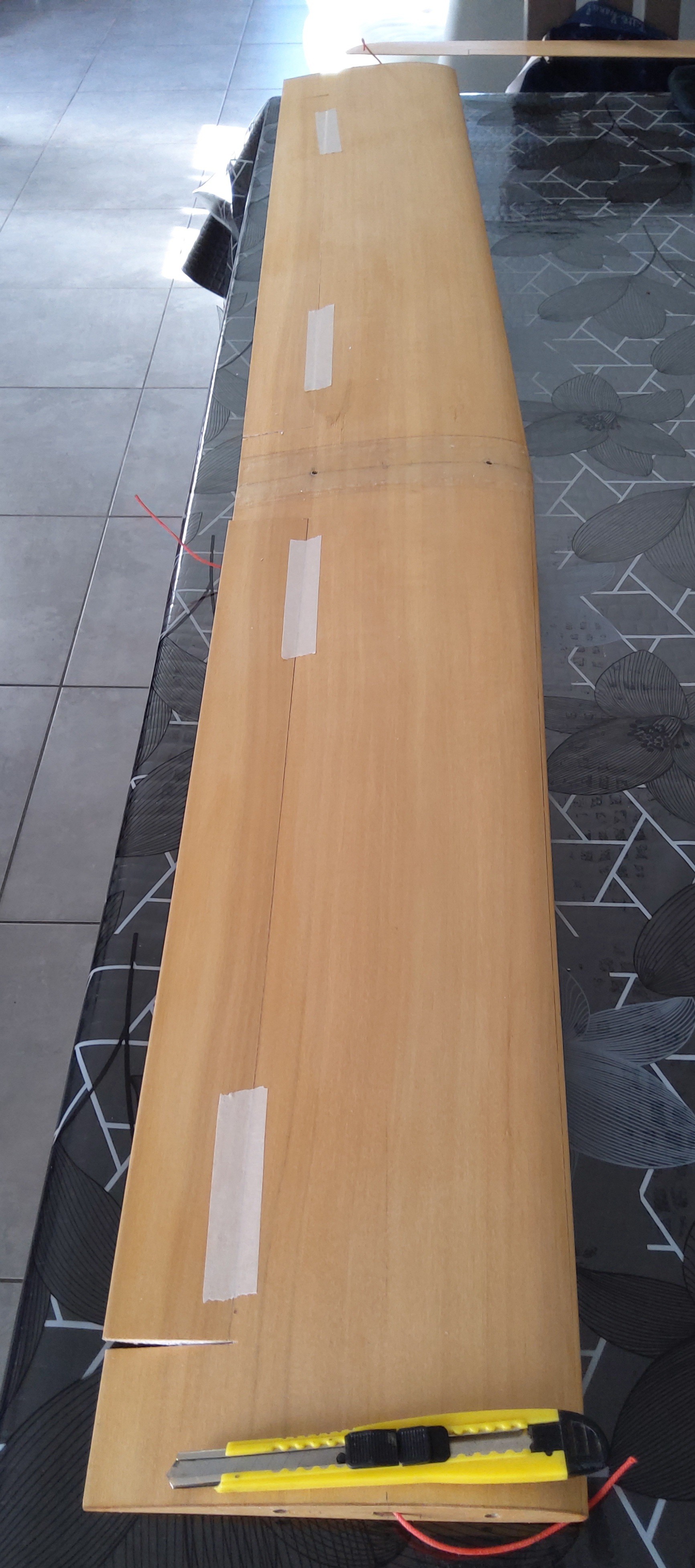

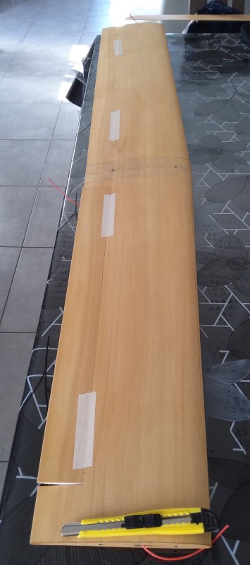

Une vue de l’aile
J’ai dû décaler les puits de servos de volets pour éviter de couper la toile de carbone

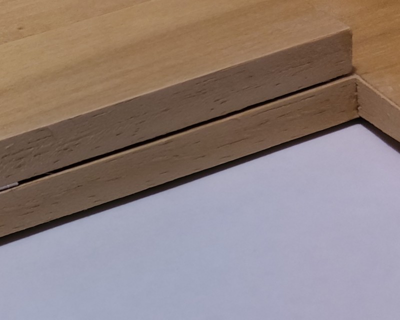

Re: Occupation pour l'hiver (Art Hobby Orion EV)
et voilà, tu es parvenu à publier tes photos !
Ta découpe de volets semble assez perpendiculaire. Donc en lisse (volet rentré) les deux parties de la découpe vont être jointives, très bien pour l'aérodynamique. En supposant logiquement une articulation sur l'intrados, ces volets n'auront aucune possibilité de monter légèrement.
Je ne suis pas planeuriste et risque d'écrire une c...erie ici, mais ne serait-il pas préférable de laisser une possibilité de débattement vers le haut pour deux raisons : modifier le profil dans certains cas de figure (je ne sais pas si c'est utile vers le haut pour les volets, les pros me corrigeront ...) Eviter que le servo ne soit en butée avec un volet qui bloque en fin de course.

Salut Armand
C’est fait , pour les volets il y a ~7mm vers le haut pour éviter de faire mal aux servos et pour la 'gratte'

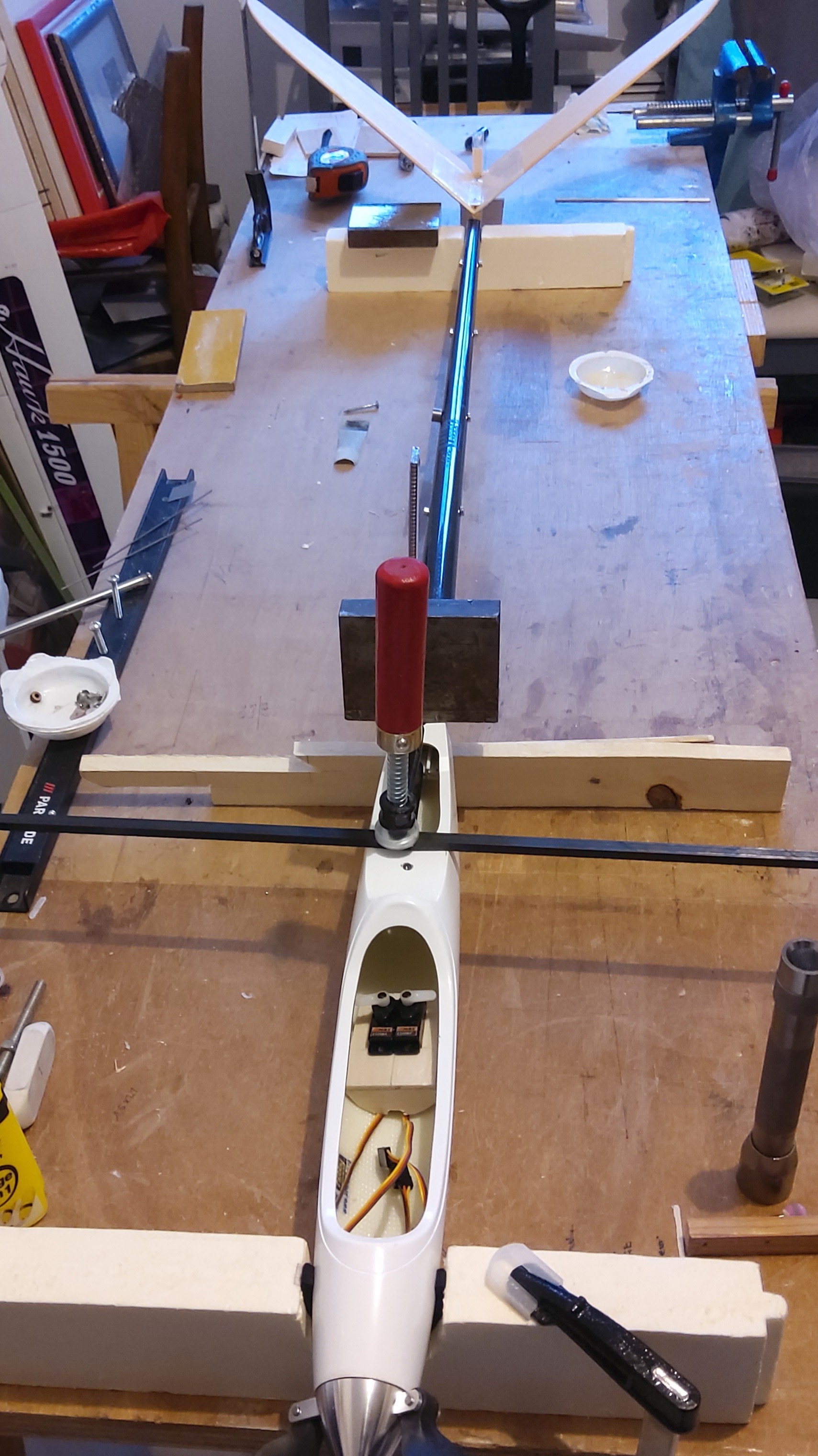

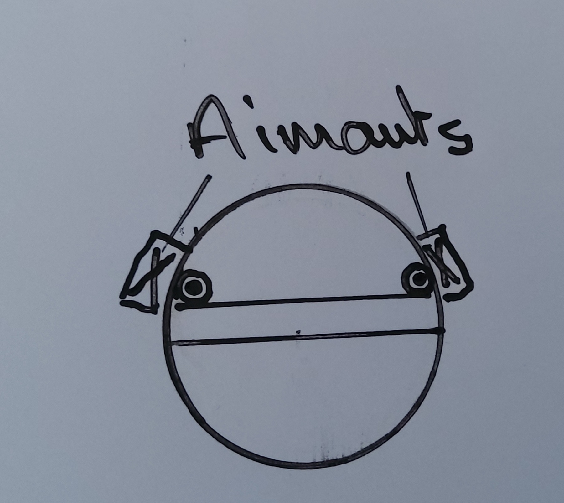

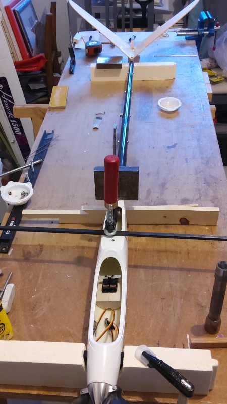

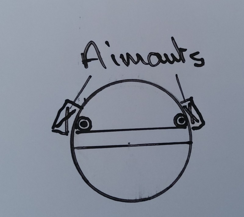

Je viens de terminer le montage et collage de la poutre avec les gaines (UHU 90mm epoxy)
C'est mieux. Ils avaient prévu une queue en balsa de 3 en 2 parties pour coller les gaines assemblée dans le raccord de poutre ,bien vu. J’ai fait un essai pour éviter de se planter.
Les aimants c’est bien.
Je ne parviens pas à réduire une photo..trop grosse :roll: :D

Houraaaa.
Pas mal l'astuce des aimants pour couler les gaines. Je retiens. ;)
Salut Phil, merci pour le partage du bon truc avec les aimants, à garder ;)
J'avais utilisé le principe des aimants sur le fuselage fibre du Cessna 150 de Robbe, décrit par ailleurs. Il me semble que l'idée vient de rollmops
