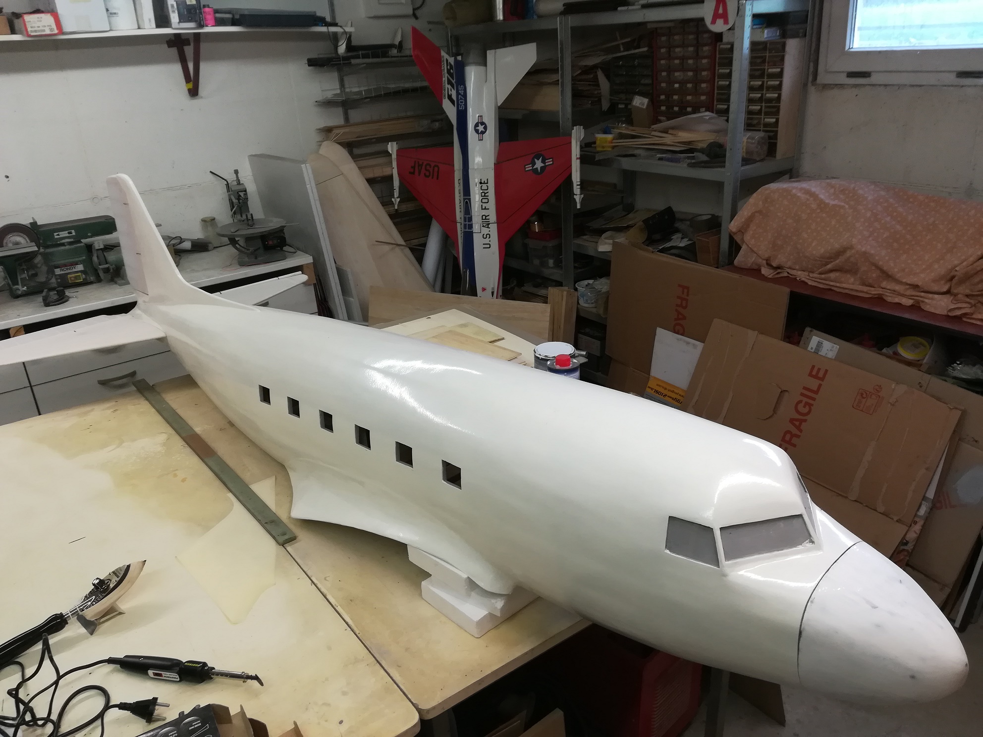

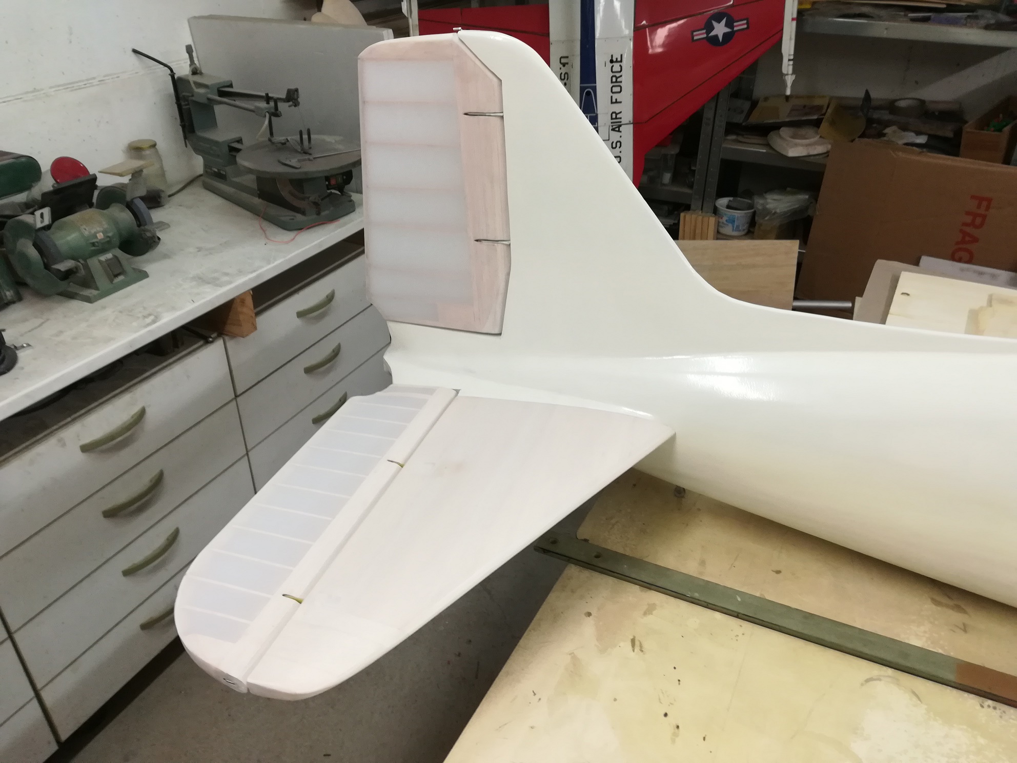

La construction continue doucement

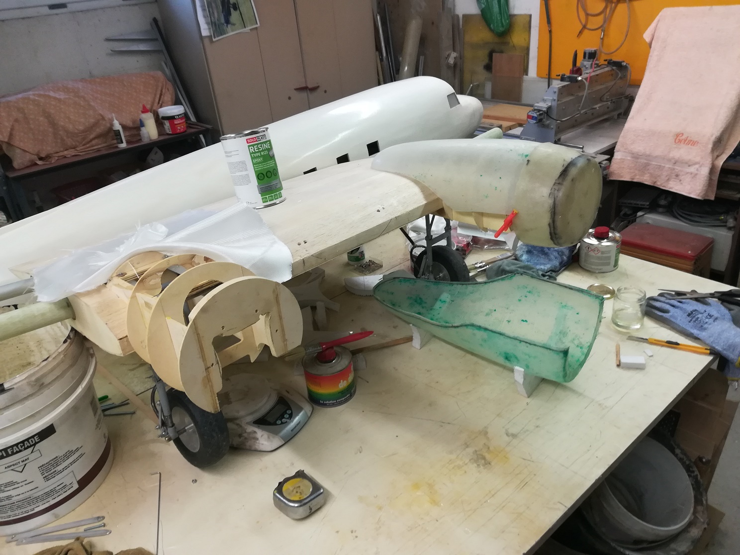

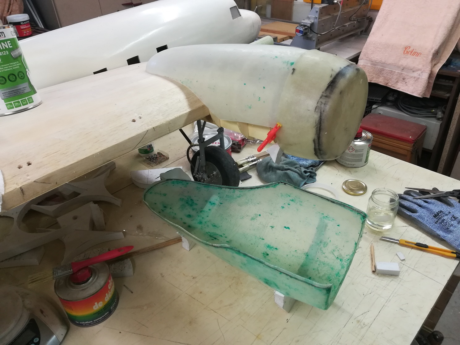

afin d’accéder plus facilement aux trappes de train d’atterrissage et aux moteurs j'ai décider de faire les nacelles en fibre.
2 avantages: elles seront démontables; elles seront plus légères par rapport au bois de lattage.
il faudra toutefois renforcer les bâtis moteurs.
fabrication d'un master puis d'un moule .

Pour un bimoteur il t'en faut 2 aie :lol: :lol:
Re: disparition du sujet DC3
mig3 a écrit : 30 janv. 2019, 18:02 Pour un bimoteur il t'en faut 2 aie :lol: :lol:
il en faut même quatre !!! 2 en haut et 2 en bas pour faire une nacelle fermée
déjà deux de fait les deux autres suivent le moule est ciré plus qu'à :D :D
Le profil est biconvexe et symétrique alors ??? un moule pour les 4 demi capots
si j'ai bien suivi :oops:
non le profil n'est pas symétrique mais le moule est largement dimensionné et les capots peuvent aisément convenir pour le haut ou le bas il suffit de les découper en conséquence.

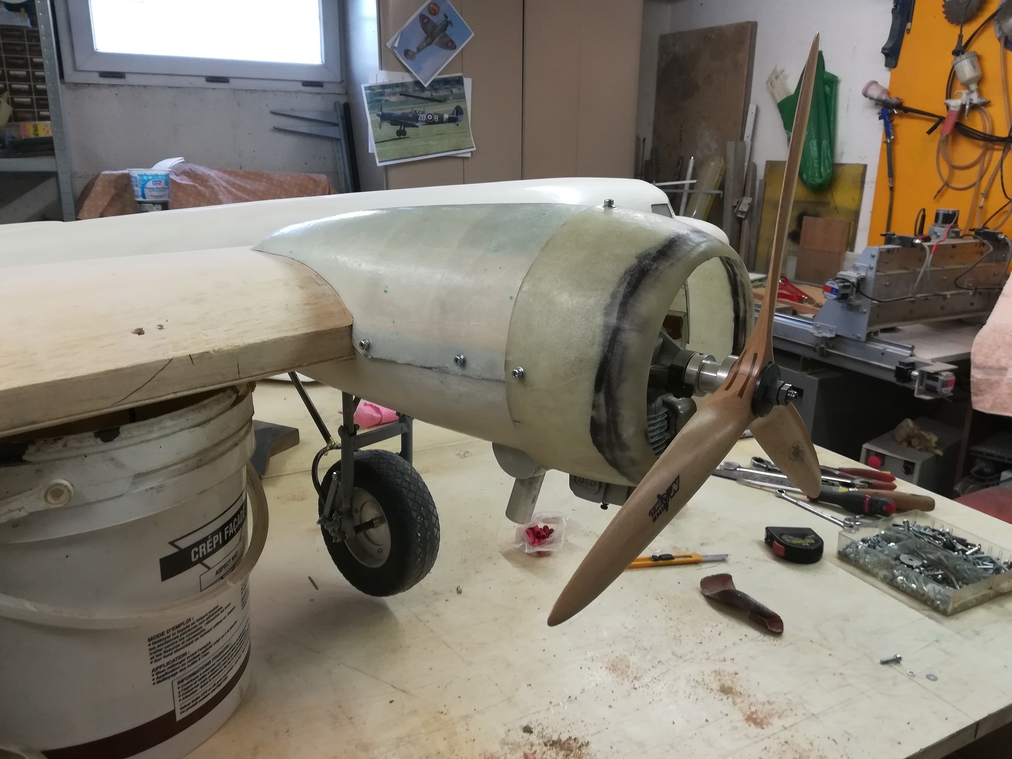

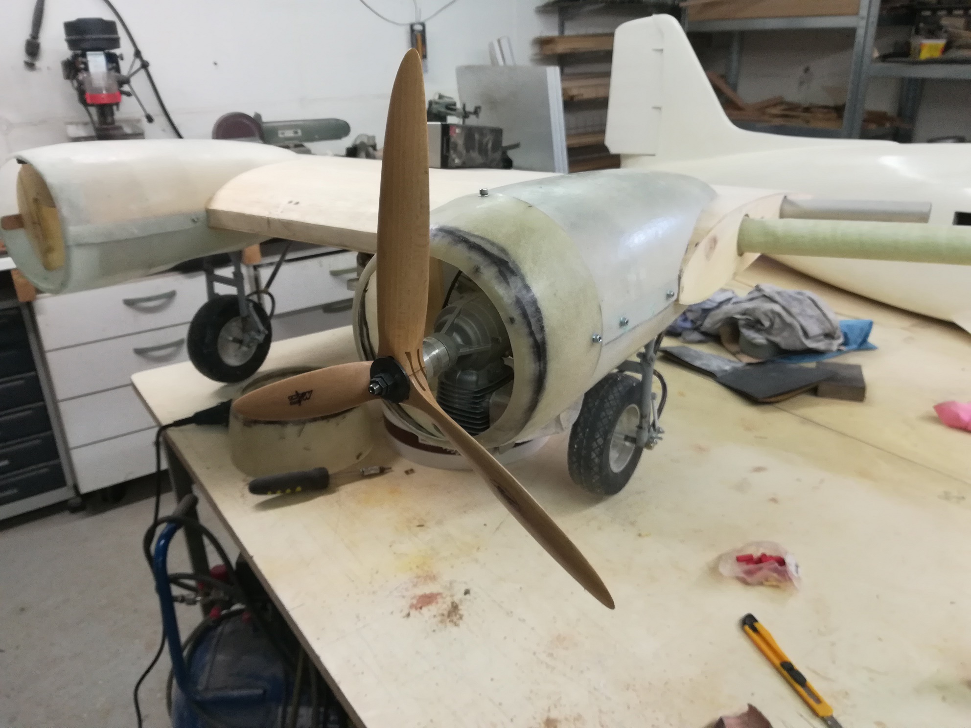

Les demi capots sont moulés , ajustés à l'aile , montage d'un moteur et mise en place du capot avant

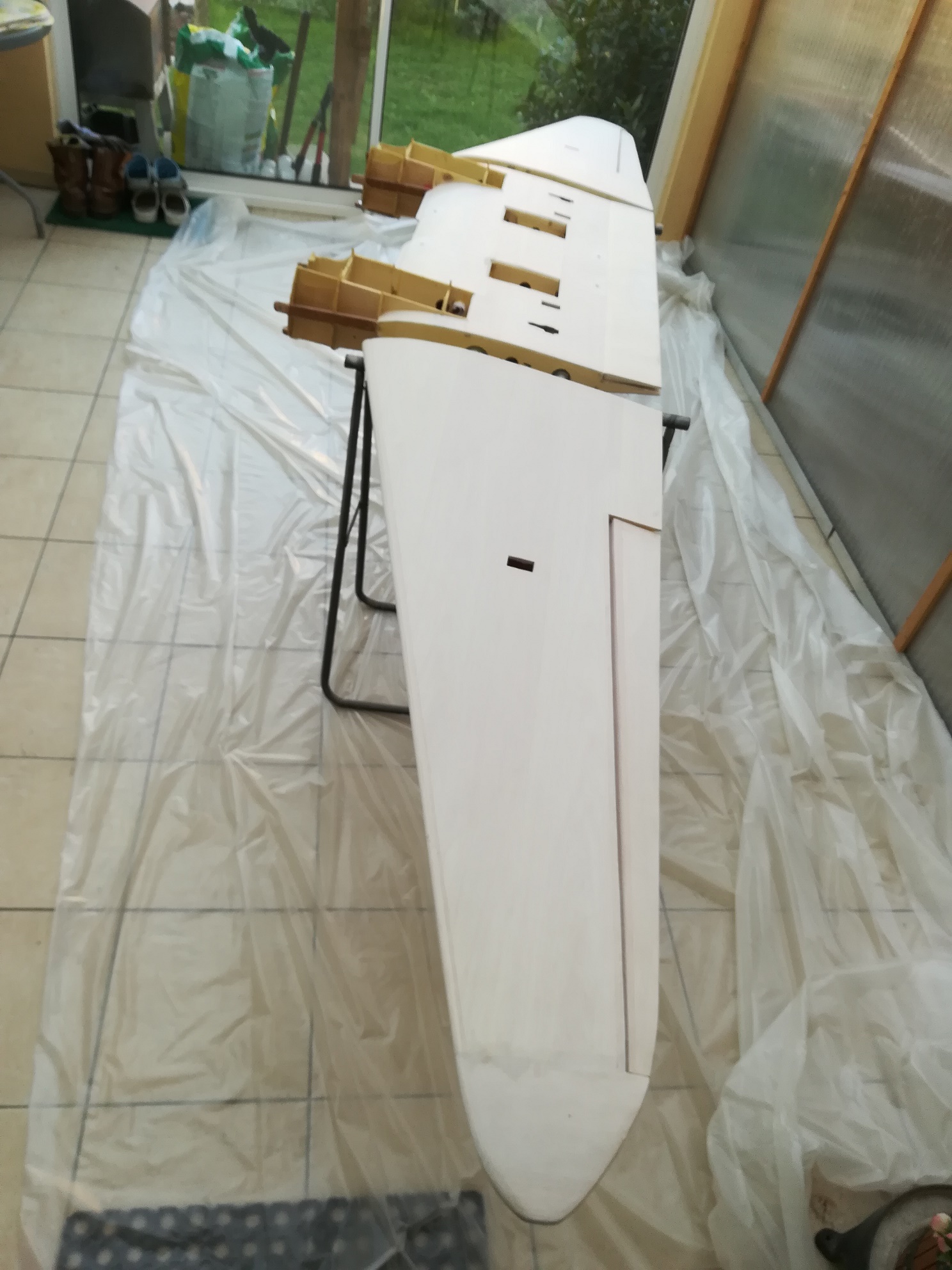

Suite

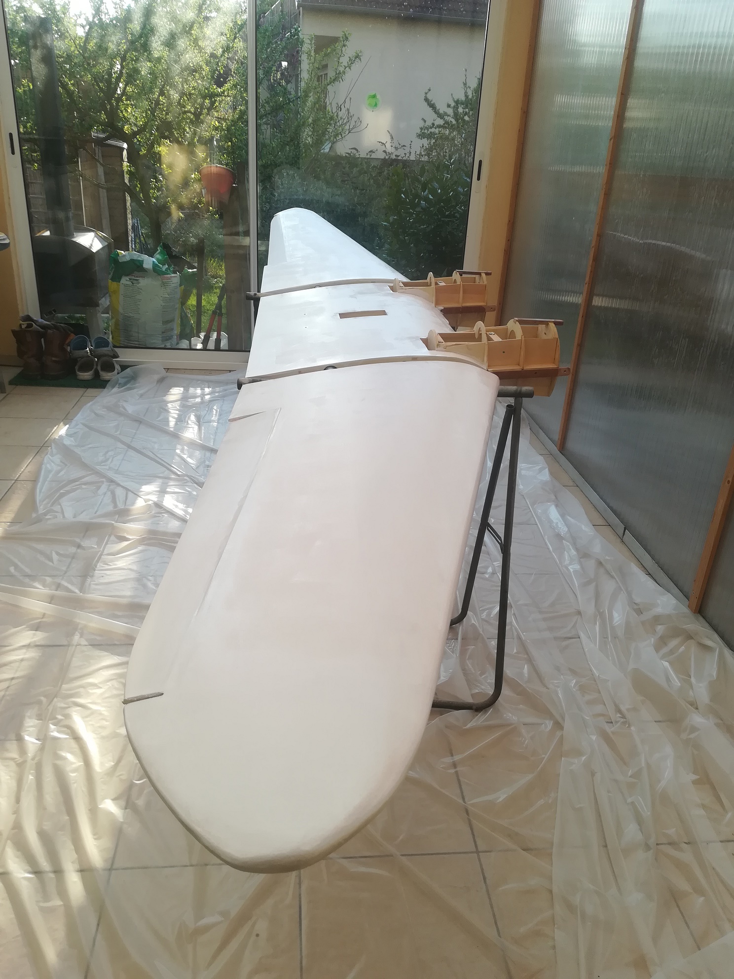

Les 3 éléments formant l'aile sont entoilés j'ai fais la première couche de peinture
Peinture dans la "véranda" 40° dedans l’après midi grâce au soleil
