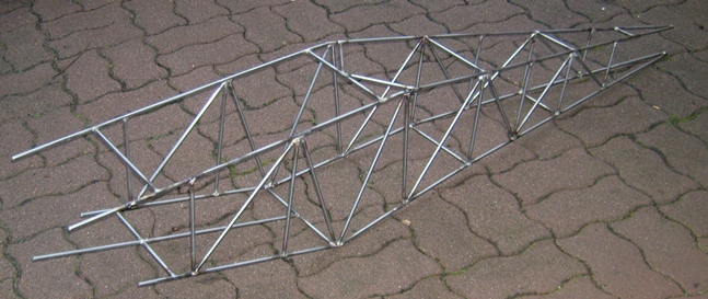

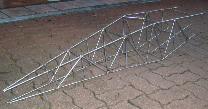

suite le fuselage prend forme
A ce stade il pèse 1080 grammes
Je dois me remettre sur le plan afin de lui greffer la cabine de pilotage sinon ca va pas le faire :roll:

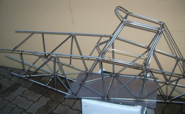

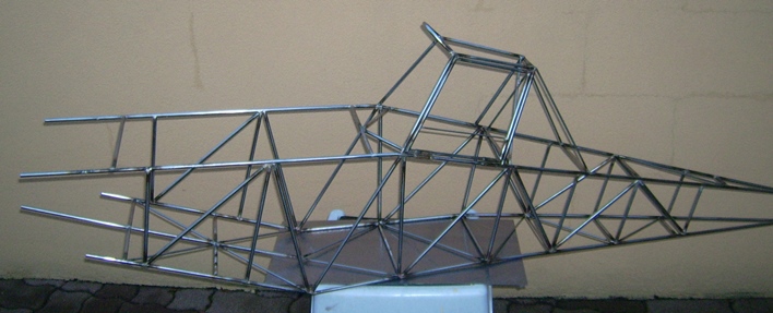

Quelques nouvelles du dromadaire.
La cabine est montée avec sa porte basculant vers le bas :roll: bizarre mais c'set ainsi sur le vrai.
Tout les tubes de 7 sont consommés et le fil d'argent a fondu, va falloir en racheter. Les renforts en diagonales en tube de 4 renforce bien la structure.
et en image
porte fermée.JPG (106 Kio) Consulté 10540 fois

Comment va être fixé l'entoilage sur cette structure ? d'ailleurs quel type d'entoilage prévois-tu ?

Huummm Huummm ça prend forme, belle construction pour un première essai. Mais n'oubli pas qu'il y aura aussi les ailes à faire !!!!!!!! :roll:
Par contre tu a fait fait le haut du pare brise en arc de cercle, alors qu'il me semble qu'au vue des photos,cette partie rectangulaire avec les coins arrondie !!!! :oops: :oops:

Ouîiiiii yoyo bien vu
ca va être corrigé
pour l'entoillage euhhhhhhhh tôle ? Bois .? Solartex ou combinaison des trois, une chose après l'autre :lol: :lol:

Ah j'oubliais il y a aussi la fibre de verre pour le dessus du fuselage en partie arrière
et le dessus de la cabine ainsi que pour le capot a l'avant
bon ben on verra bien le temps venu.
