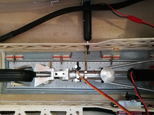

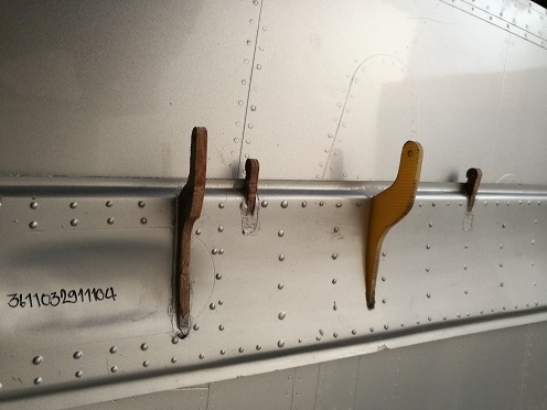

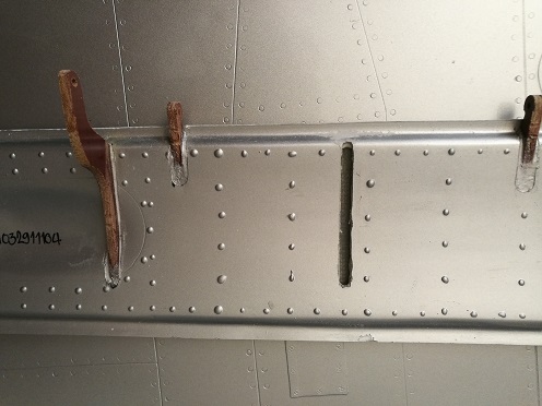

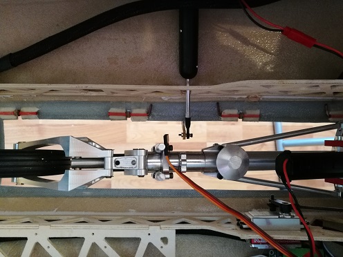

Je viens de finir ma modif de la trappe avant...
J'ai refait à l'identique un bras dans de l'epoxy 3 mm. Ai coupé un logement dans la trappe
le voilà positionné et collage...l'ancien bras n'est pas encore coupé :mrgreen:
et voilà!
après coupe de l'ancien bras et séchage, le tout fonctionne correctement, course de 30 mn pour cette trappe.

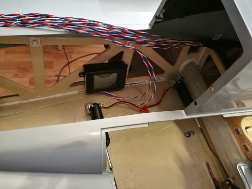

je dois trouver une nouvelle place pour mon séquenceur de train, initialement je voulais le mettre près du train et accessible depuis la trappe, mais il était en position verticale, ce qui est pas bon quand il y a un gyro dedans.. :twisted:
Donc je dois trouver un nouvel endroit, à plat, accessible depuis l'extérieur dans le cas ou je dois régler la position de la roue avant (hein Michou, la roulette n'est pas droite) et recâbler.

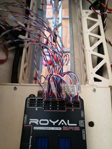

Bon! le premier qui me sort que le cable "profondeur D1" est branché à l'envers a....raison :P (je viens de le voir sur la photo)
Re: Sukhoi 27 "Flanker"
Verifie l autre bout, un double croisement annule le tout!!!! :roll: :roll: OUI je sais,.... je sors!
