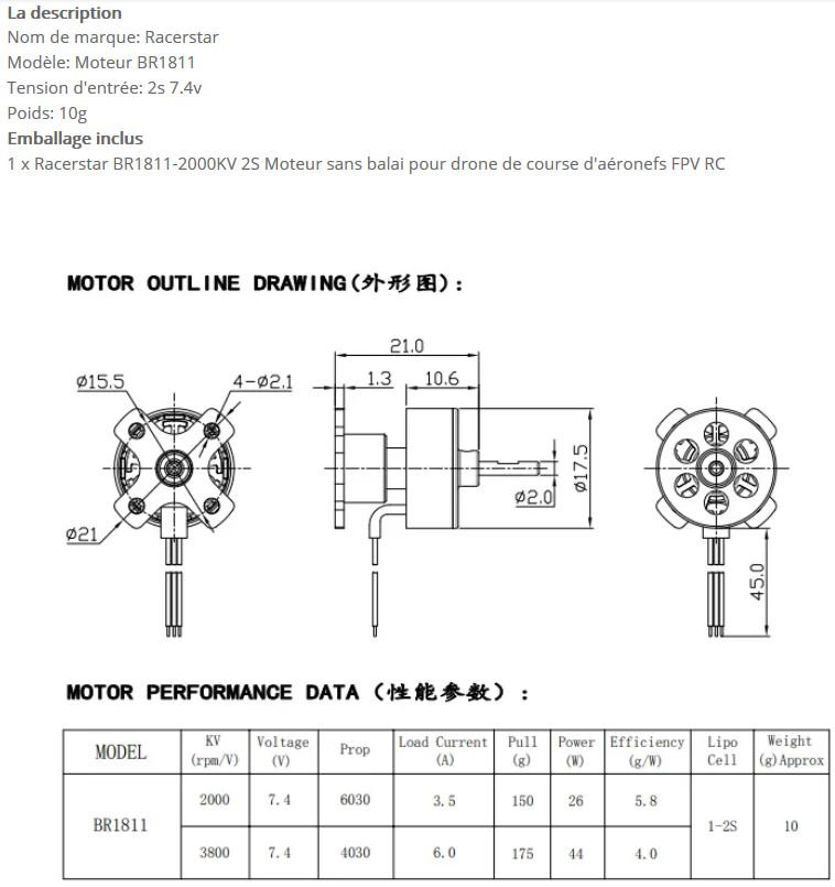

Faisant suite à une discussion sur le terrain, je donne ci-dessous les composants du Crobe, dont certains figurent déjà dans les pages précédentes.
Motorisation :
https://fr.banggood.com/Racerstar-BR150 ... rehouse=CN
Mon contrôleur Turnigy Plush 6 n'existe plus, donc n''importe que contrôleur léger d'environ 6 A
