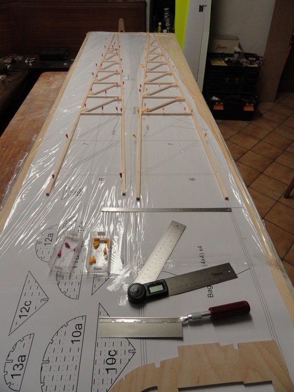

Le fuselage
La poutre arrière du fuselage est constituée de treillis. Les longerons sont en pin de 8 x 8 mm, les croisillons en blasa de 8x8.
Ci dessous le treillis haut et bas de la poutre. Sur la partie avant vont s'implanter des couples en ctp.
Les longerons seront rallongés vers l'avant par la suite.

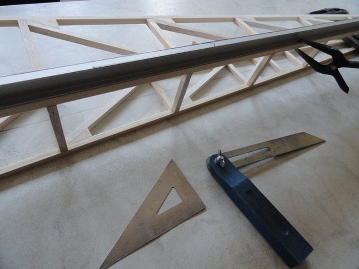

Assemblage des deux treillis haut et bas de la poutre du fuselage.
La réglette en alu sert à vérifier la rectitude des longerons.
DSC03002 (Copier) - Copie.JPG (91.27 Kio) Consulté 5149 fois

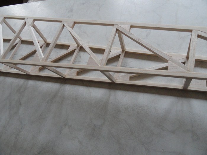

Ce n'est pas très visible, mais la poutre est en forme de trapèze
DSC03003 (Copier).JPG (85.62 Kio) Consulté 5149 fois
DSC03006 (Copier) - Copie.JPG (84.57 Kio) Consulté 5149 fois

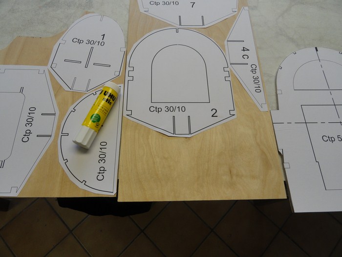

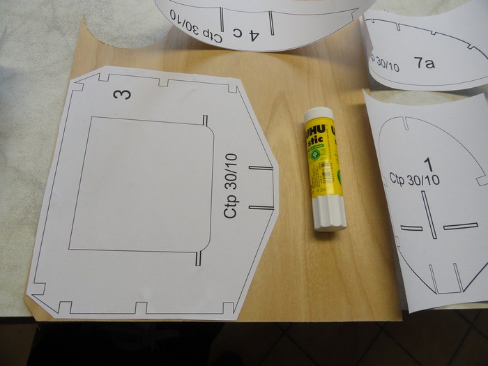

Découpe des couples 1, 2, 3, 4, 5, 7, etc en contreplaqué aviation 3 mm 5 plis
Le couple N° 6 est en Ctp avia de 5 mm en 8 plis.
Méthode à l'ancienne, les photocopies des couples sont collées sur le le Ctp.
C'est le contreplaqué qui est enduit de colle UHU ainsi le papier ne se déforme pas.

La découpe réalisée à la scie à chantourner.

L'idée d'encoller le bois plutôt que le papier est à noter pour éviter la déformation du papier.
Je viens de découvrir le même phénomène en essayant de transférer sur du bois un plan photocopié avec 2 méthodes successives : en le tapotant avec un chiffon imbibé d'acétone, et en le chauffant avec un fer à repasser. Dans les deux cas il a fallu éviter de tirer horizontalement mais bien presser verticalement pour justement éviter des déformations.
La méthode du papier collé donne un résultat beaucoup plus visible, mais dans mon cas il s'agissait d'imprimer l'emplacement des nervures sur un intrados de Crobe, pour les coller ensuite, donc la solution papier n'était pas possible.
Avec la version papier collé j'utilise la colle en bombe repositionnable, sprayée sur le papier, mais justement il faut éviter d'en mettre trop afin que le papier ne se "mouille" pas
