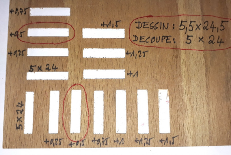

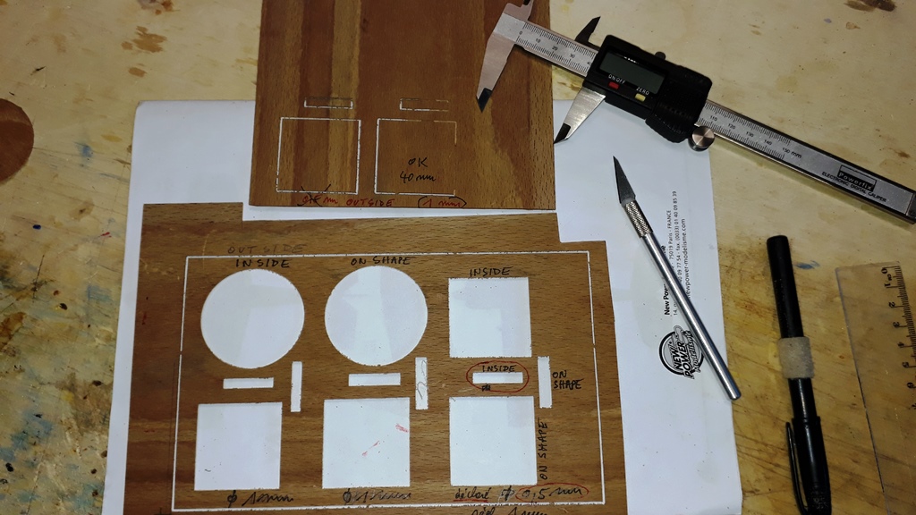

J'ai donc voulu vérifier la précision de mes découpes tant en contour (passage de la fraise "outside") qu'en évidement (passage de la fraise "inside". Il existe encore la possibilité de passer sur le trait ("on path"), mais cela nous concerne moins.
J'ai donc dessiné un rectangle assez grand (200 x 120 mm) pour la précision des mesures, à découper en "outside". A l'intérieur de ce rectangle j'ai dessiné des formes à découper en "inside", avec différents réglages, même "on path". Pour des trous d'allègement les découpes "inside" n'ont pas besoin de précision, mais pour le passage d'un longeron il vaut mieux que ce soit précis.
Résultat, en contour (la grande pièce) c'est pratiquement parfait, un léger écart de 2 à 3/10 à une extrémité sur la largeur. Aucune conséquence pour la découpe de couples ou de nervures.
Par contre les "inside" ne correspondent pas à la cote : de l'ordre de 5/10° d'écart (en plus petit) dans chaque dimension. Ce n'est pas acceptable pour le passage sans jeu d'un longeron :oops:
En trichant en indiquant une fraise de diamètre différent que celle en place on arrive à obtenir un bon résultat, mais alors la découpe "outside est fausse :oops:
Ce n'est donc pas la solution
Messages : 5158
Qu'à cela ne tienne il doit bien y avoir une autre solution :)

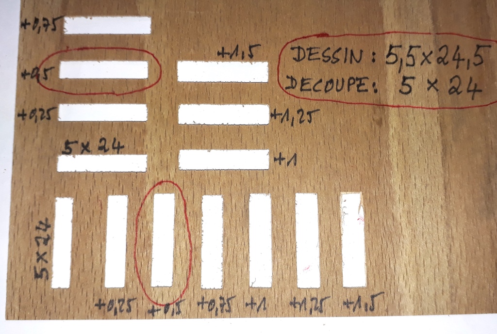

Connaissant l'erreur au niveau de la découpe, je vais donc la compenser au niveau du dessin.
Je n'ai pas l'impression que l'erreur soit proportionnelle car sur les carrés de 40 mm elle est à peu près la même que sur les rectangles de 5 mm de large. Mais je pense qu'il faut y remédier au cas par cas au cas. Ici il s'agit donc de trouver la taille du rectangle à dessiner pour que la CNC fasse une découpe de 5x24 mm
J'ai donc dessiné des rectangles de taille croissante en augmentant chaque dimension de 0.25 mm de l'un à l'autre.
ET j'ai trouvé ! Il faut que je dessine du 5.5 x 24.5 mm pour obtenir une découpe très précise avec le mode "inside"

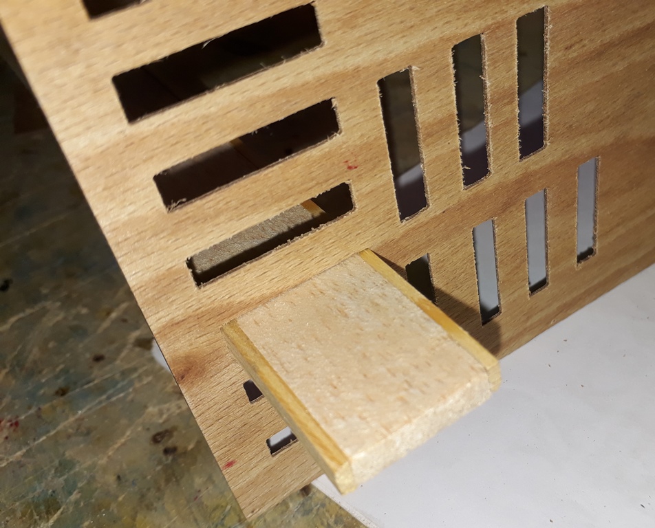

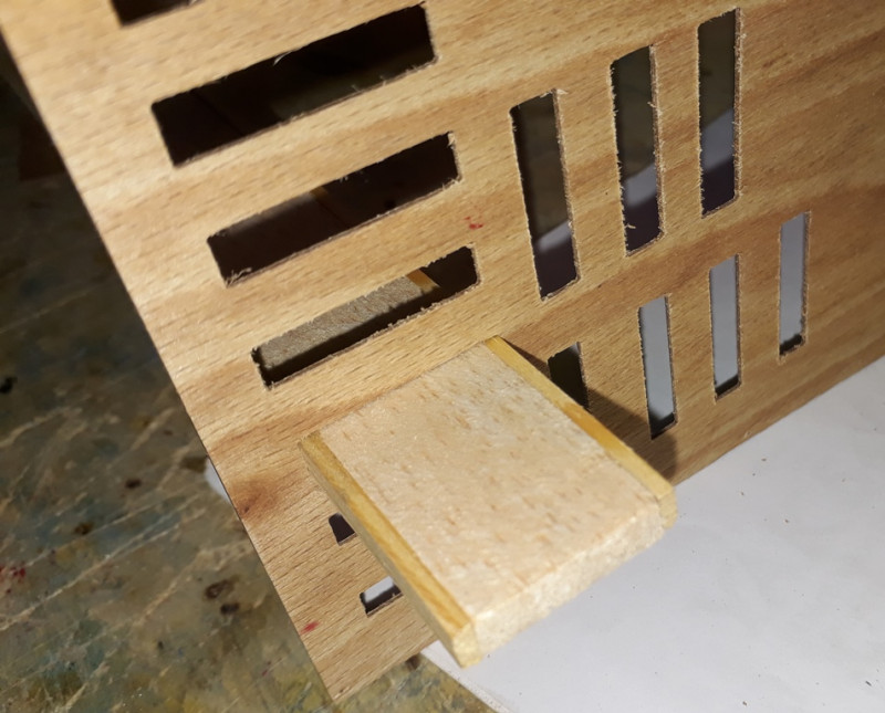

mon longeron passe légèrement en force, sans aucun jeu, parfait.

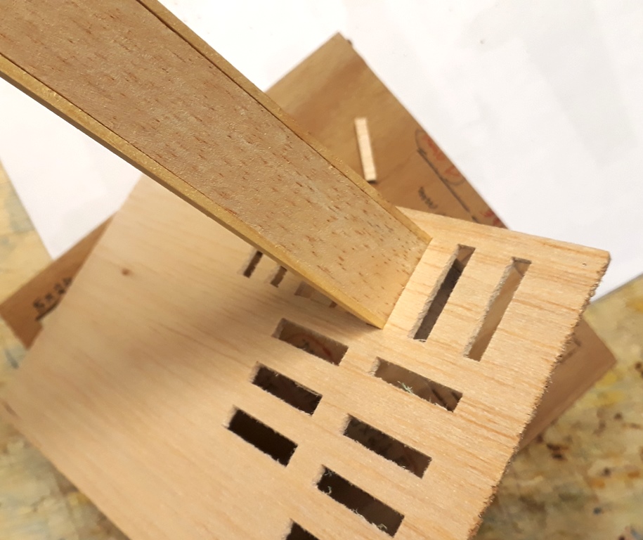

Premier essai sur CTP mince (pour la précision des mesures)
Second essai dans du balsa 20/10 pour confirmer

Tu peux déjà deviner ici le longeron du D112 avec les deux baguettes pin 2x5 qui ne sont pas encore collées sur l'âme du longeron en balsa 5x20 (l'original un peu plus petit est seulement en balsa)
